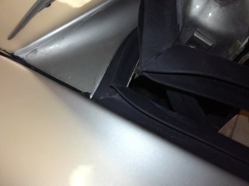

| log40 | le 06/09/2017 à 18:44 Oui ,merci JM.Bon, j'y avais déjà été faire un tour et éffectivement c'est le seul distri qui propose de l'OEM pour ce joint (du moins qui l'annonce). j'ai envoyé un mail à Porsche classic, je vais voir en fonction de leur réponse et du prix qui devrait être sensiblement égal si on rajoute le transport et les éventuelles taxes..A voir. Par contre le commentaire sur celui là n'est pas terrible Pour en revenir à mon problème, j'ai avançé et découvert que ce n'était pas seulement les coupes qui étaient mal faites mais aussi la lèvre qui est beaucoup plus large et aplatie au mieux d'être orientée vers le haut. La conjuguaison de ces deux défauts font que la lèvre et complètement aplatie dans le coin supérieure et l'eau s'infiltre au mieux de contourner le coin. Des photos seront plus explicites: Je pense que tous les joints qu'ont trouve à 40/50 euros sont du même acabit, maintenant qu'en est t-il des joints à 100/120? A voir.. ![]() ![]() ![]() ![]() ![]() ![]() |

| log40 | le 27/12/2017 à 16:07 Dixit JM913Alors, finalement ce joint, tu l'as fumé ou quoi ? Non je ne fume pasdu pneu moi (ni autre chose d'ailleurs)il me semblait avoir déjà fait un retour, sur un autre post peut_être. Le nouveau joint vient de chez Porsche, est conforme au niveau forme mais pour moi la qualité n'est plus identique à l'original , caoutchouc plus light similaire à ce que l'on retrouve sur les joints actuels plus souples. Message édité le 27/12/2017 |
| JM913 | le 27/12/2017 à 16:35 J'avais constaté ça aussi, ils semblent plus légers, moins denses, à voir dans le temps, et attention coté étanchéité ! |

| NK1964 | le 28/12/2017 à 23:16 La différence de densité, de masse et de raideur des joints s'explique peut-être moins par un défaut de qualité que par une composition nouvelle. Je veux dire par là que si la matière d'origine est le caoutchouc, la pièce neuve est peut-être dorénavant faite en un élastomère plus proche des joints ultra souples, fins, élastiques et résistants qu'on trouve sur n'importe quelle voiture moderne. A voir. |
| Olivier76 | le 29/12/2017 à 17:33 Caoutchouc naturel ... ou caoutchouc "de composition chimique" ? Dureté ? |
