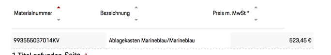

le 17/09/2017 à 23:35
Non dispo en bleu chez Porsche même ref, mais termine par 4KV
