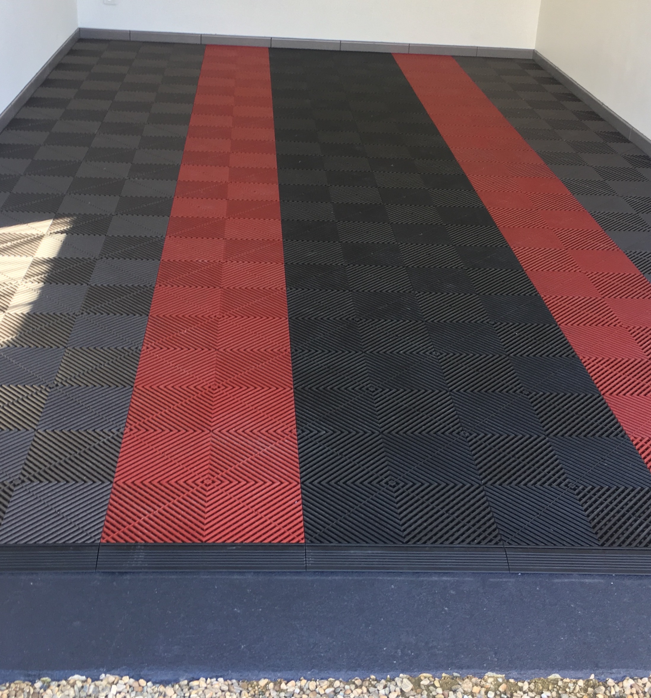

| Domi82100 | le 19/09/2017 à 00:21 Bonsoir à tous je viens de terminer la pose de mon sol en Polydal et je suis très satisfait du résultat il me reste maintenant à y mettre un peu de deco aux murs et finir par l'éclairage par des leds de l'ordre de 2500 lumens par mètre pour mes soirées d'hiver voici le résultat: ![]() ![]() |

| mali | le 19/09/2017 à 06:50 Waouh, topManque la tireuse å bière :) |

| Mat laglisse | le 19/09/2017 à 08:08 2500 lux c'est trop !Tu vas devoir travailler avec un masque de soudeur. 400 pour un atelier ou on fait du travail de mécanique de précision, c'est suffisant ! Et +1 pour les led. Mieux vaut plus de sources pour mieux répartir. Bravo, bien propre ta klinik !! |
| fxhg60 | le 19/09/2017 à 08:15 C'est le top ce revêtement de sol !! Good job ! |
| Danyt | le 19/09/2017 à 08:24 Super ces dalles... tu crains pas pour d'éventuelles fuites d'huile, (les dalles sont en relief d'après la photo?) |
| Domi82100 | le 19/09/2017 à 08:41 Dixit Mat laglisse2500 lux c'est trop !Tout dépend se que tu recherches. Pour mon cas, recherche de défaut de peinture - polylustré... |
| Domi82100 | le 19/09/2017 à 08:42 Dixit DanytSuper ces dalles... tu crains pas pour d'éventuelles fuites d'huile, (les dalles sont en relief d'après la photo?)Oui en relief et ajourée |

| moumousse | le 19/09/2017 à 09:24 hoouuaaaa.. du tapis rouge pour les roues de Madame... elle va plus vouloir en sortir !!!!!.. superbe |

| Marc31 | le 19/09/2017 à 09:33 Salut Dominique, Superbe !!!! Concernant l'éclairage et selon la législation, il faut minimum 600 lux en cabine peinture, mais cette luminosité est bien insuffisante Les opérateurs peintre demandent, avec raison, un niveau de 1000 lux. Surement différent pour le polylustré, il est peut-être judicieux de rajouter des blocs lumineux (en angle ou suspendus au plafond en périphérie du véhicule avec des commandes d'éclairage indépendantes pour éviter l'éblouissement en fonction de ta position lustreuse en main) Tu peux également mettre en place des luminaires LEDS gradable cela permet d'ajuster les lux. Amicalement Marc |
| David 930 | le 19/09/2017 à 09:37 Beau travail !Je ne comprends pas vraiment cet engouement pour ces dalles en plastique. La puissance du marketing sans doute. Car de par leur forme, ça fait mal aux genoux lorsqu'on bosse dans cette position, interdit de faire tomber un écrou ou une rondelle entre les mailles de la dalle, et en cas de liquide renversé c'est la galère pour nettoyer à moins d'accepter de cacher la misère. Un carrelage fait beaucoup mieux pour le même prix, ou bien un simple lino que tu remplaces un peu plus souvent mais qui ne coute pas grand chose. |
| cdrik915 | le 19/09/2017 à 09:41 Carrelage , 'tain nan , c'est la galere. A refaire je mettrai une peinture sol. |
| Domi82100 | le 19/09/2017 à 09:42 Merci Marc de tes remarques. Je vais en tenir compte. Mon idée est d'installer 2 bandeaux Leds d'angle à gauche et droite avec diffuseur Et j'ajoute 2 bandeaux Leds à gauche avec diffuseur en allumage indépendant pour bosser sur le latéral |
