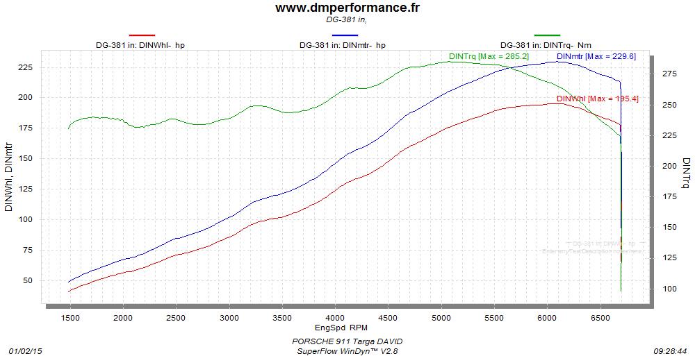

le 24/09/2017 à 15:04
Dixit dadouBj la tu passer au banc et combient a t El ??
Etonnant et en contradiction avec la légende, mais elle a ce qui est spécifié dans le manuel...ni plus, ni moins:
- cv: constaté 229,6 pour 231 donné
- couple: constaté 285,2 pour 284 donné
Bon maintenant faut dire qu'elle n'a pas 60 000 km

Quelle auto a réellement la puissance déclarée, qui plus est sur un atmo ?
En plus, la pression atmosphérique, la t° et l'hygrométrie peuvent faire varier de plus de 10% ce chiffre !

en effet il ne faut pas supposer disposer de la puissance d'origine sur des voitures de 30 ans et X milliers de kilomètres..
 Pour la mesure au banc de la voiture de Difparis,les bancs de mesure actuels corrigent et  ramènent les mesures prises le jour J à la norme DIN en terme de température et de pression atmosphérique, soit 20 degrés et 1013 millibars de pression.

On a passé le banc entre potes...la plupart ont pleurés!

Les puissances données par les bancs sont corrigées en fonction de la norme DIN 70020 et prennent en compte la T° , la pression atmosphérique ... Donc fiables .
