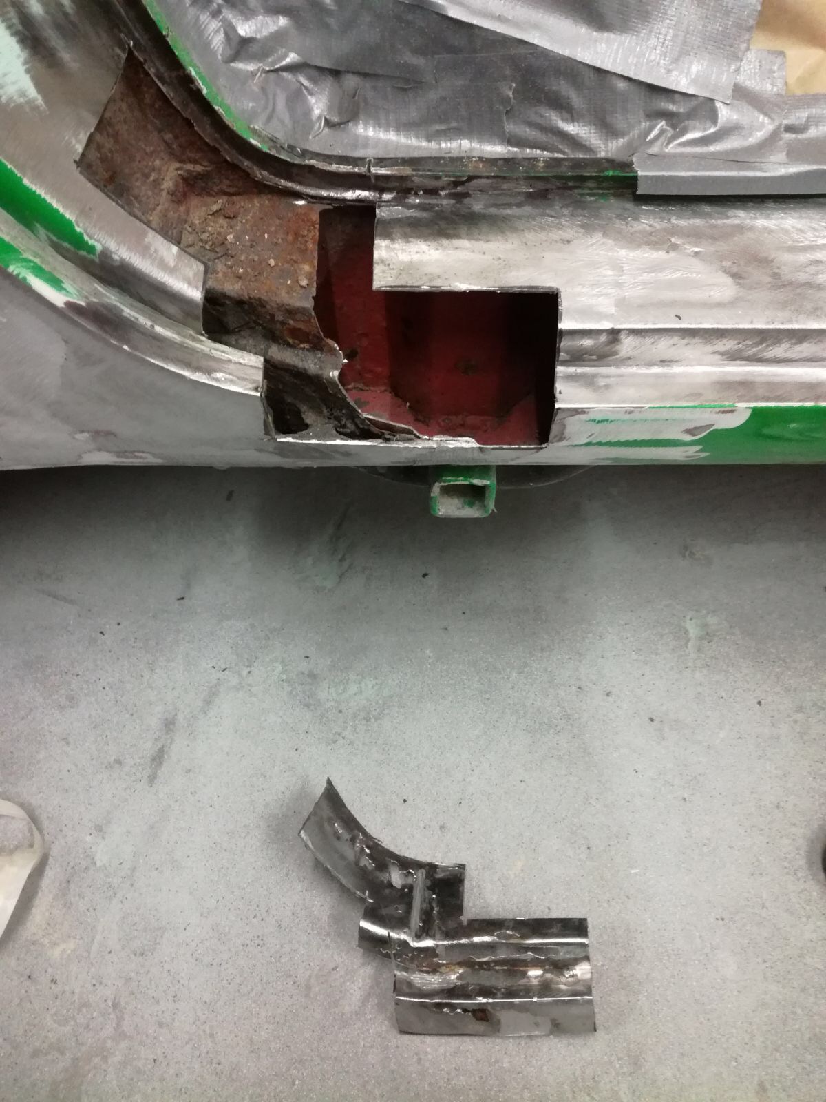

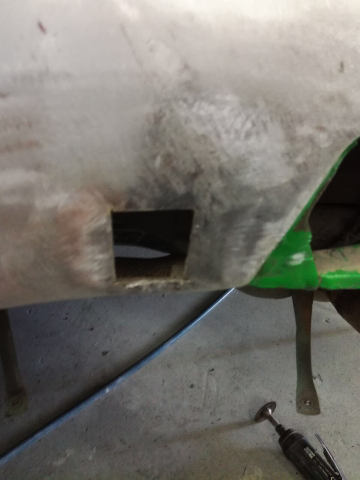

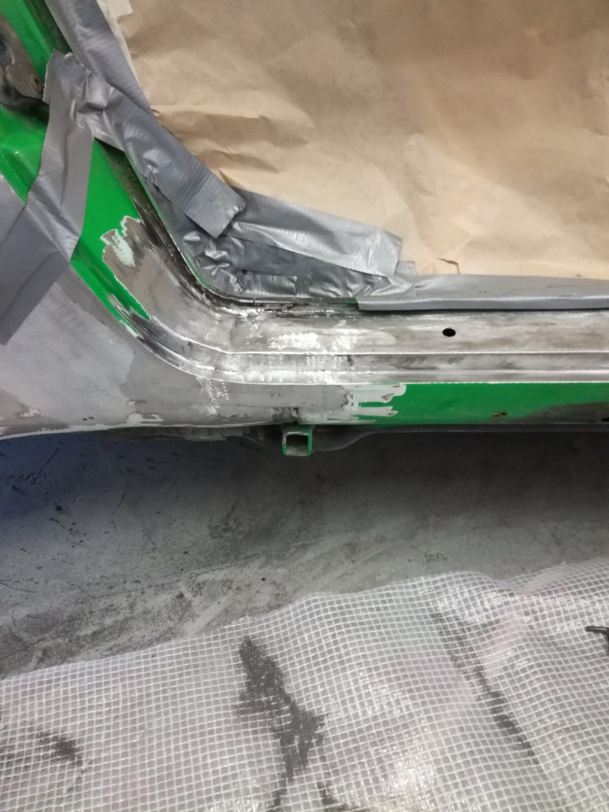

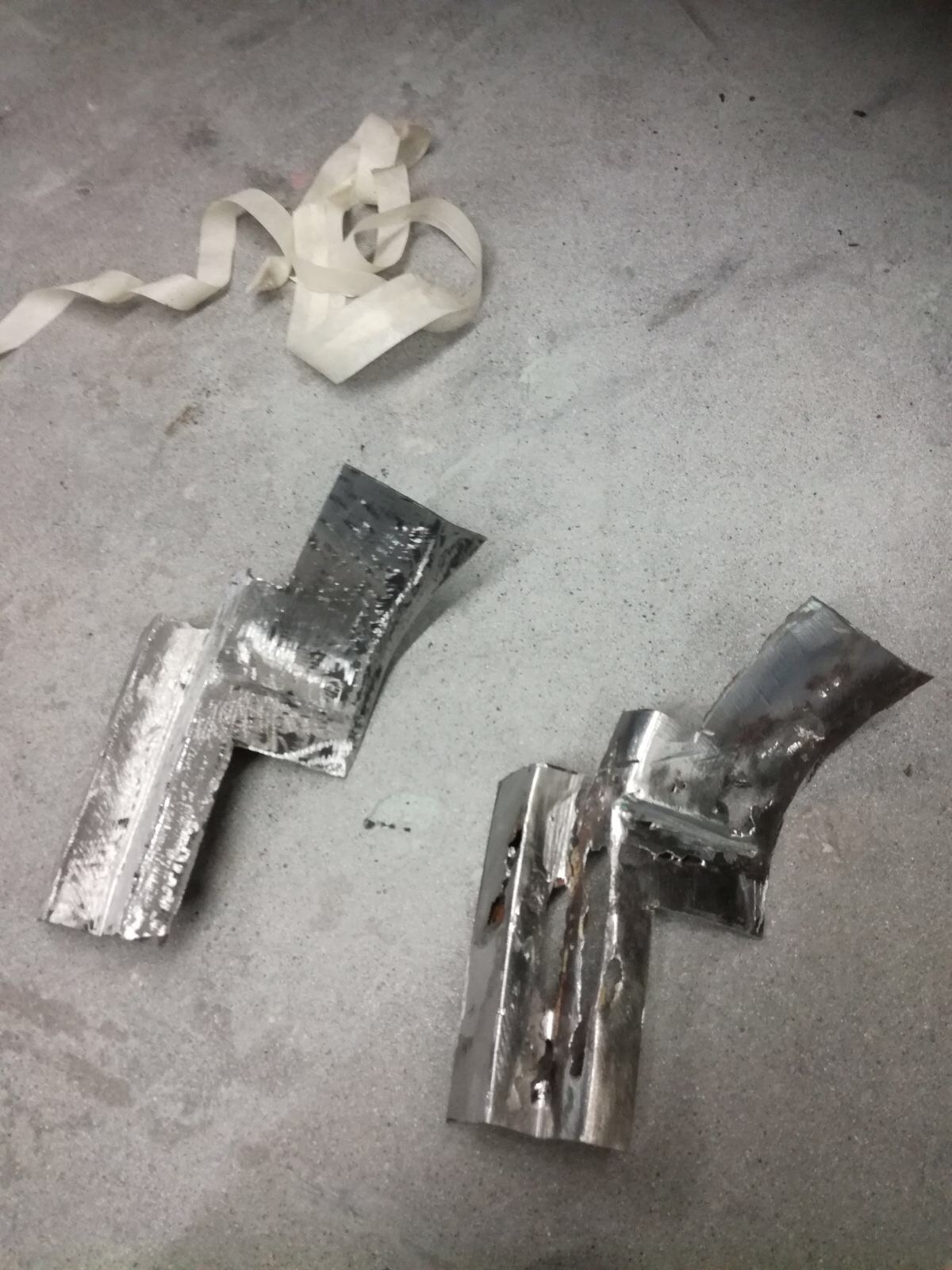

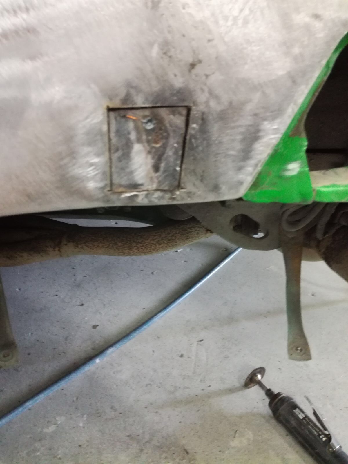

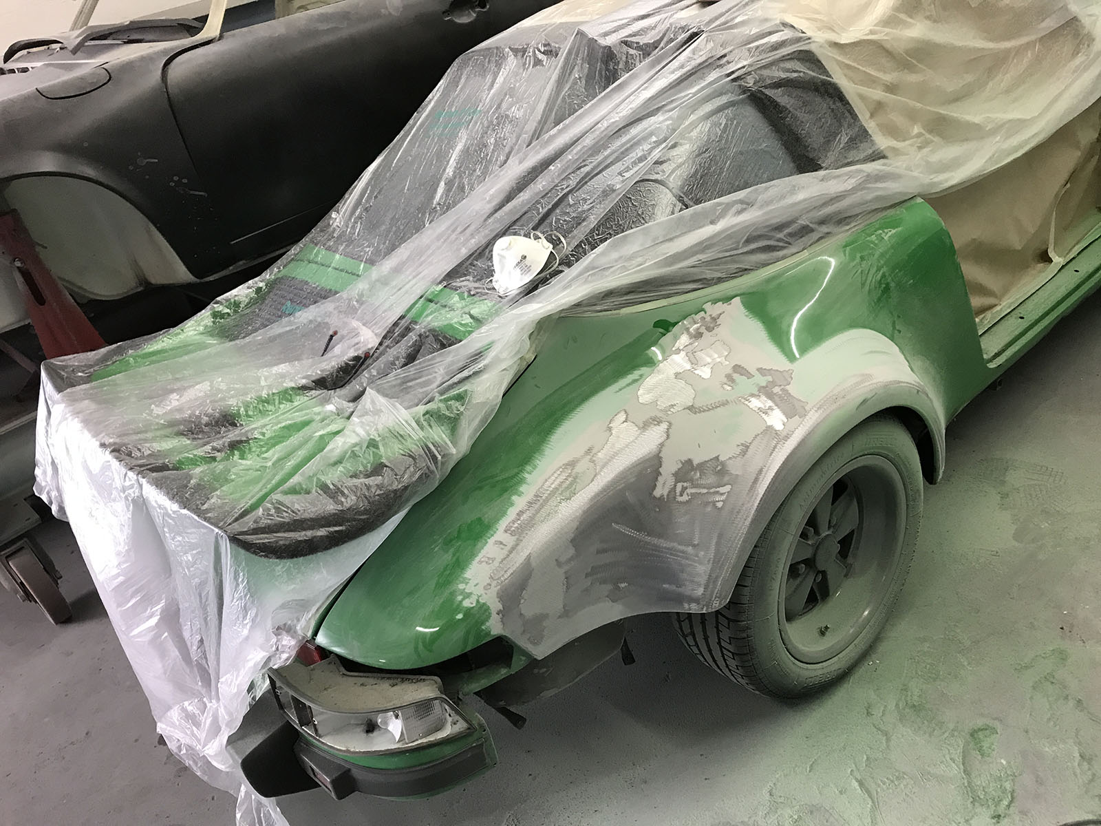

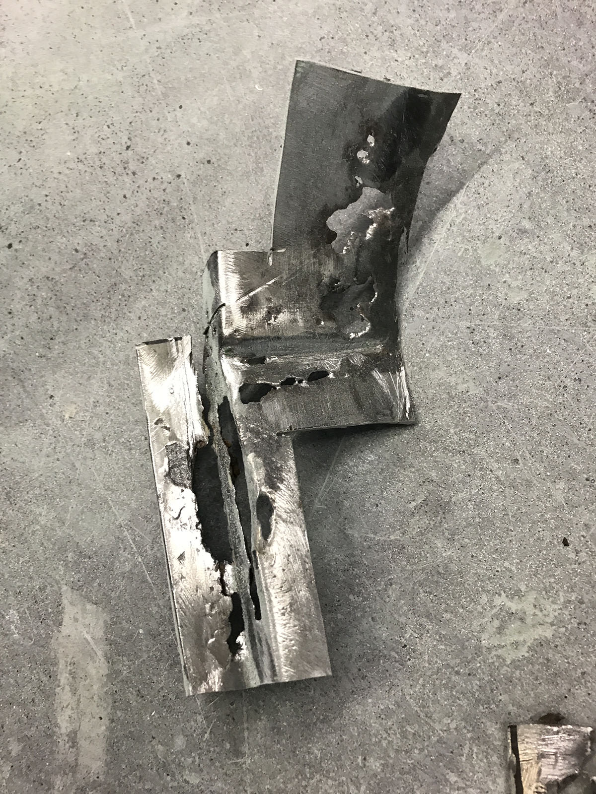

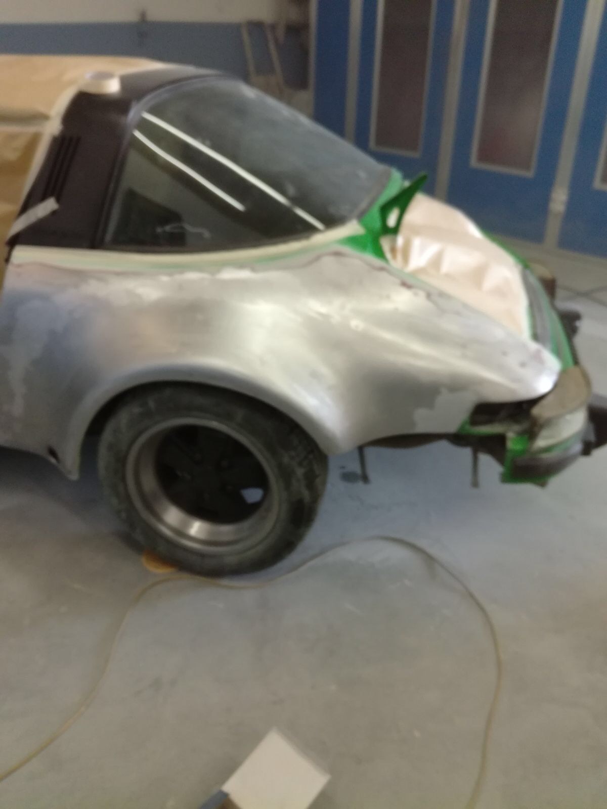

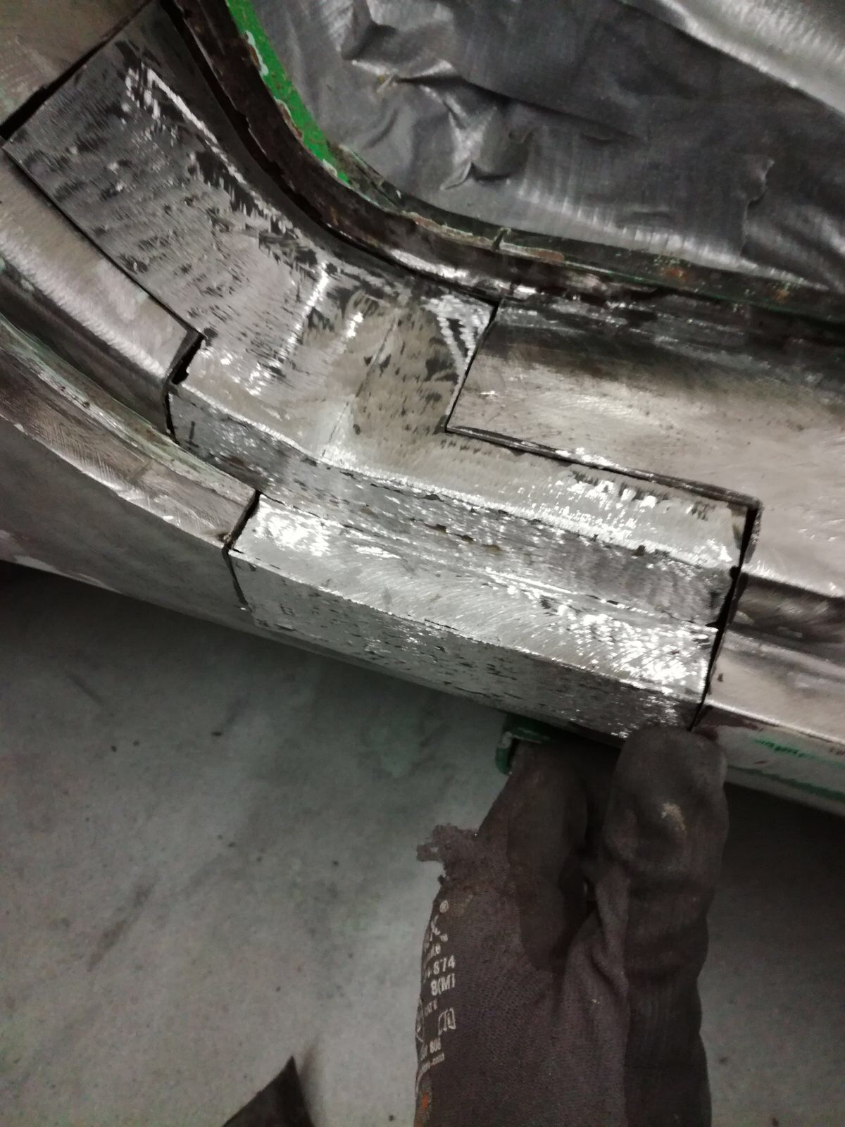

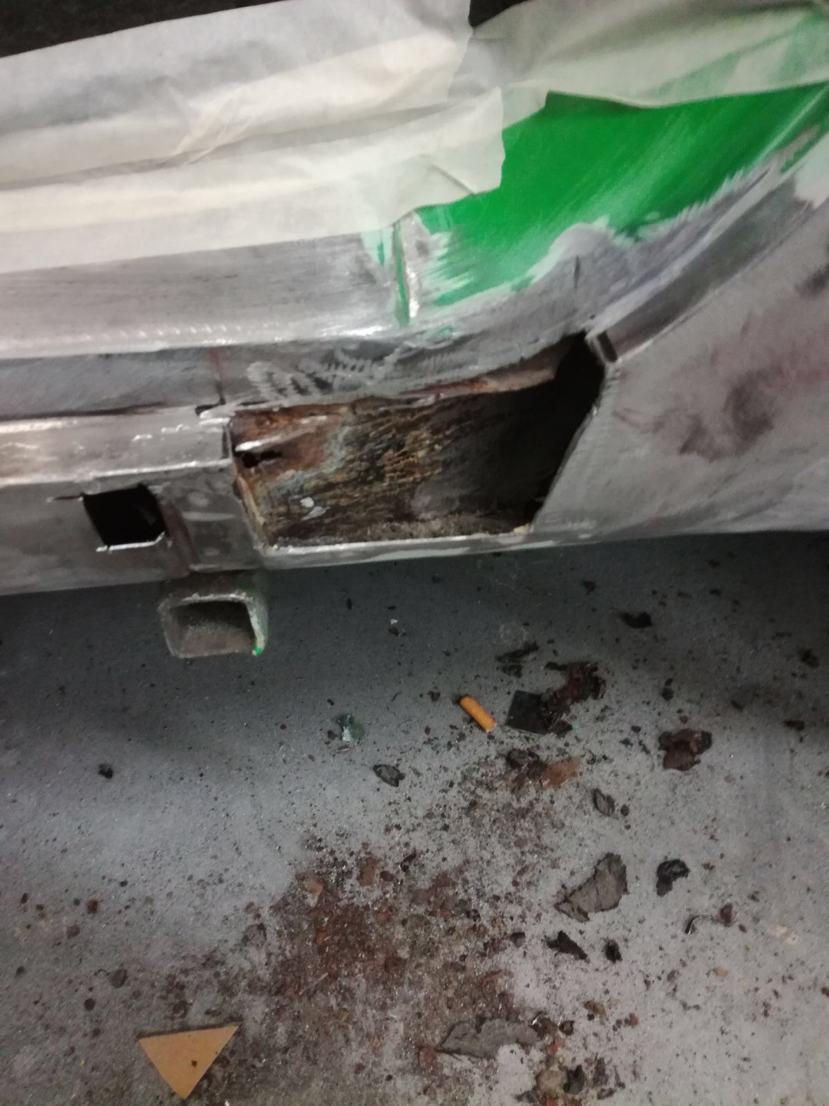

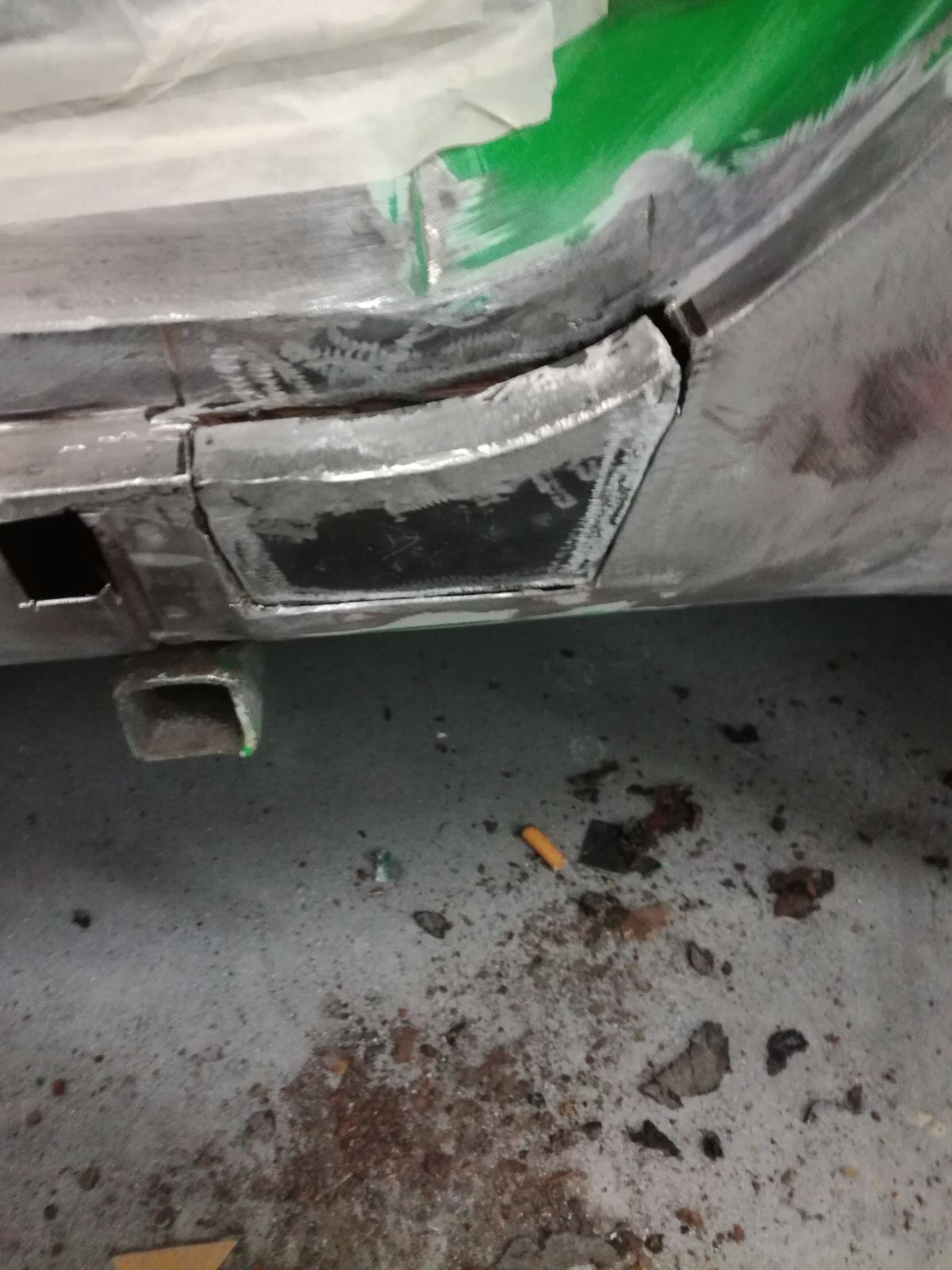

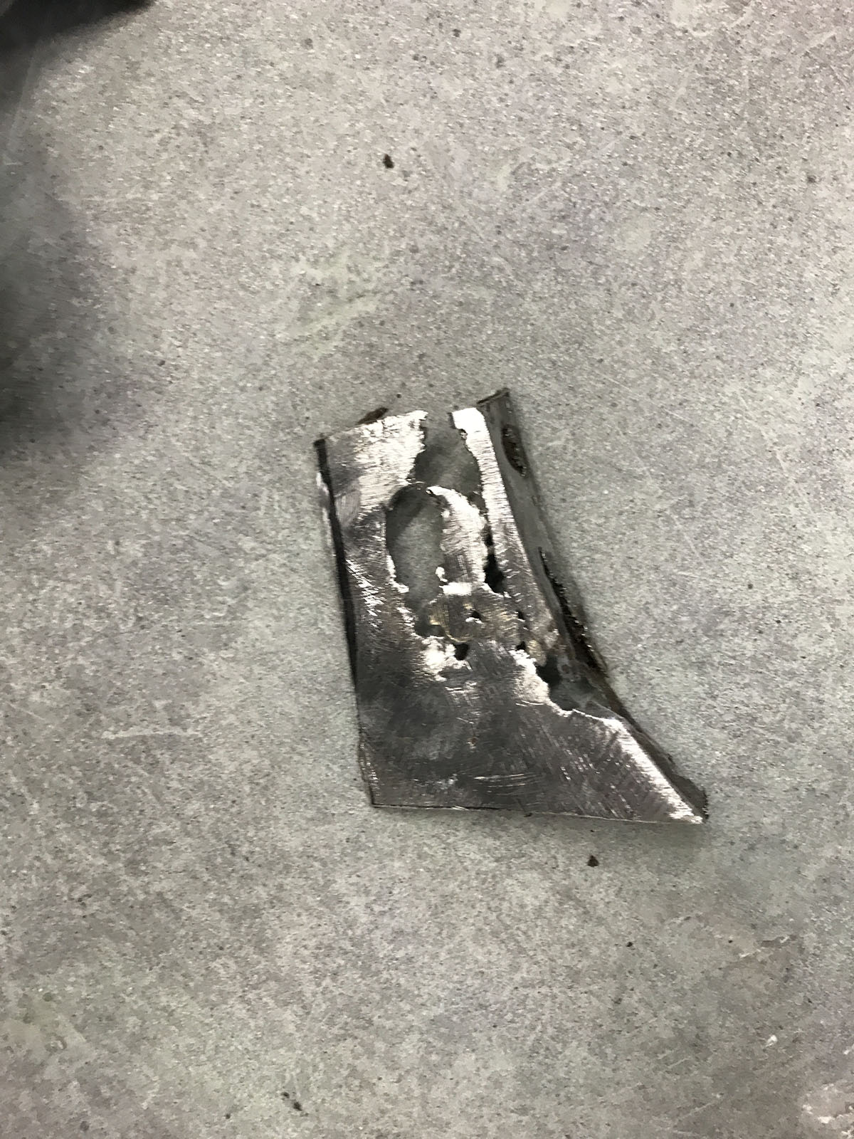

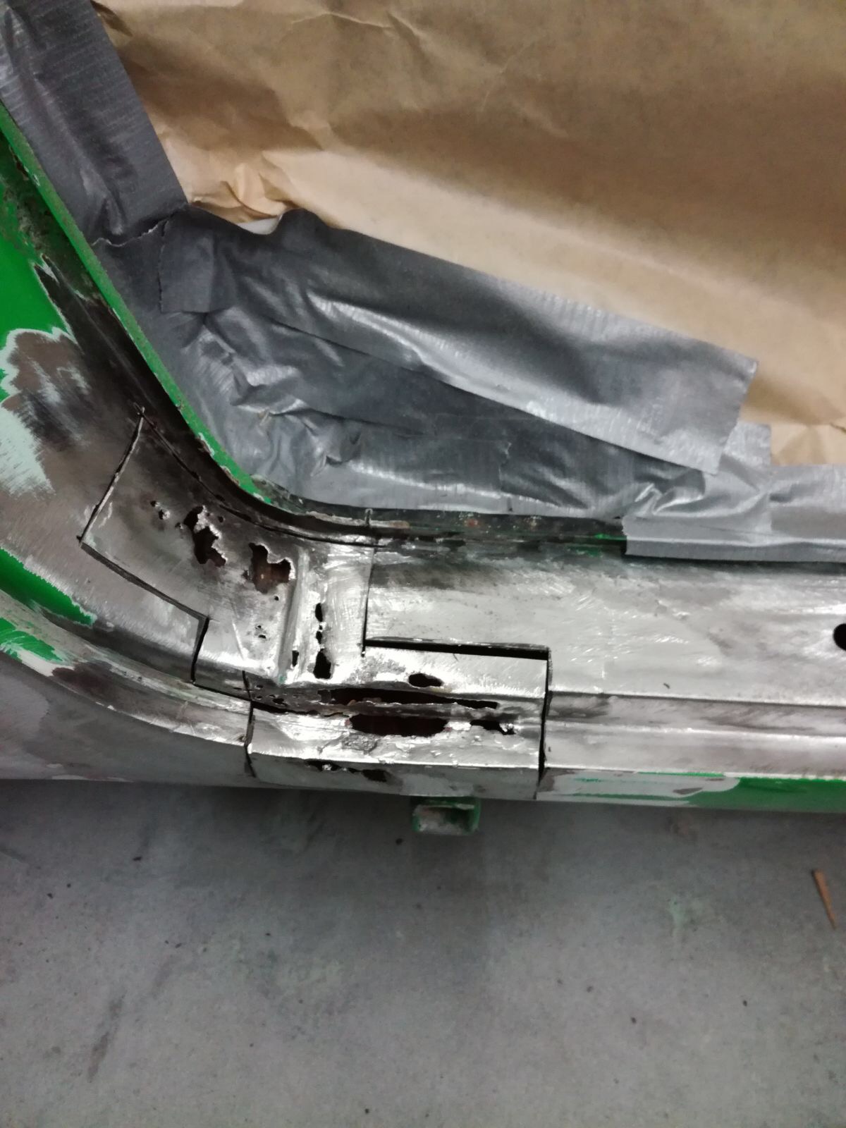

voilà, malgré une restauration en 2008 , la verte présentait de la rouille sur les bas de caisse ...
en grattant , on a vu en fait qui en avait vraiment pas mal à mon grand etonnement (on a beau se dire que c'est normal sur ces titinnes, ça fait kmeme un pincement )   beaucoup plus que prévu ...
donc passage direct chez le carrossier pour une petite remise en beauté  et je voulais vous faire part de cette mini-aventure .

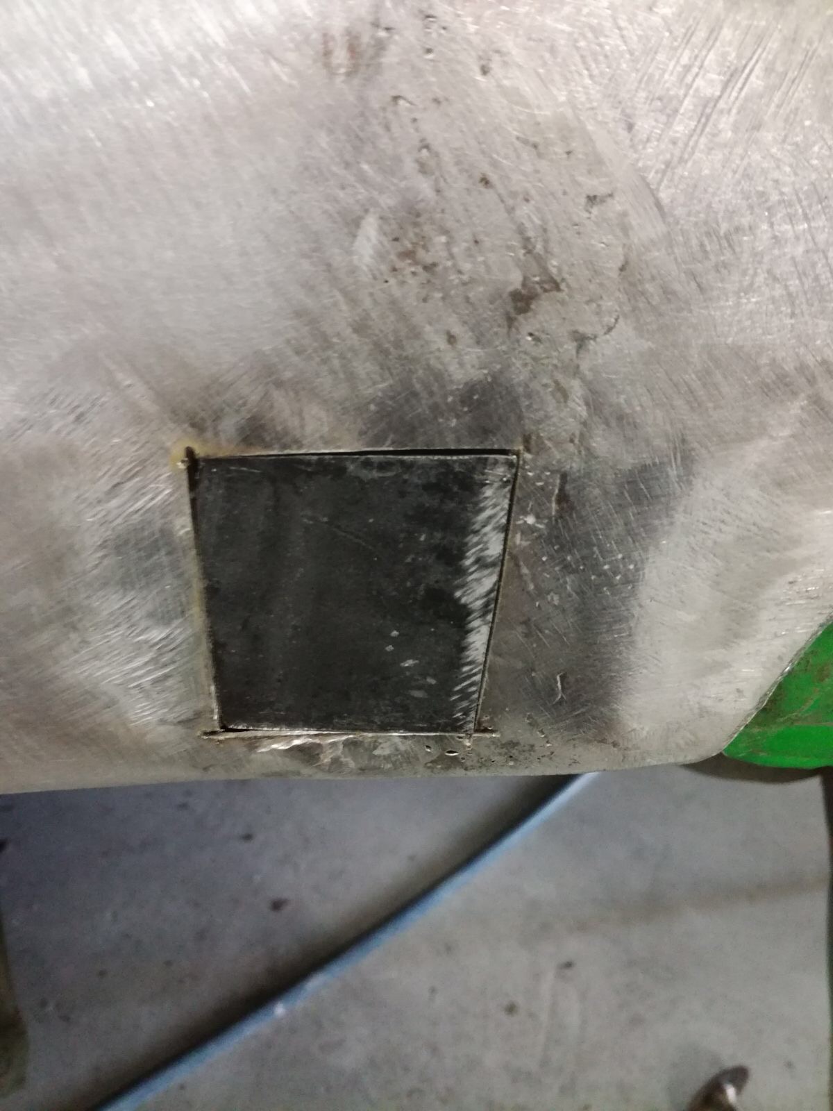

on va pas faire juste des retouches au mastique, mais découpe de carrosserie et remplacement par de la tôle saine .

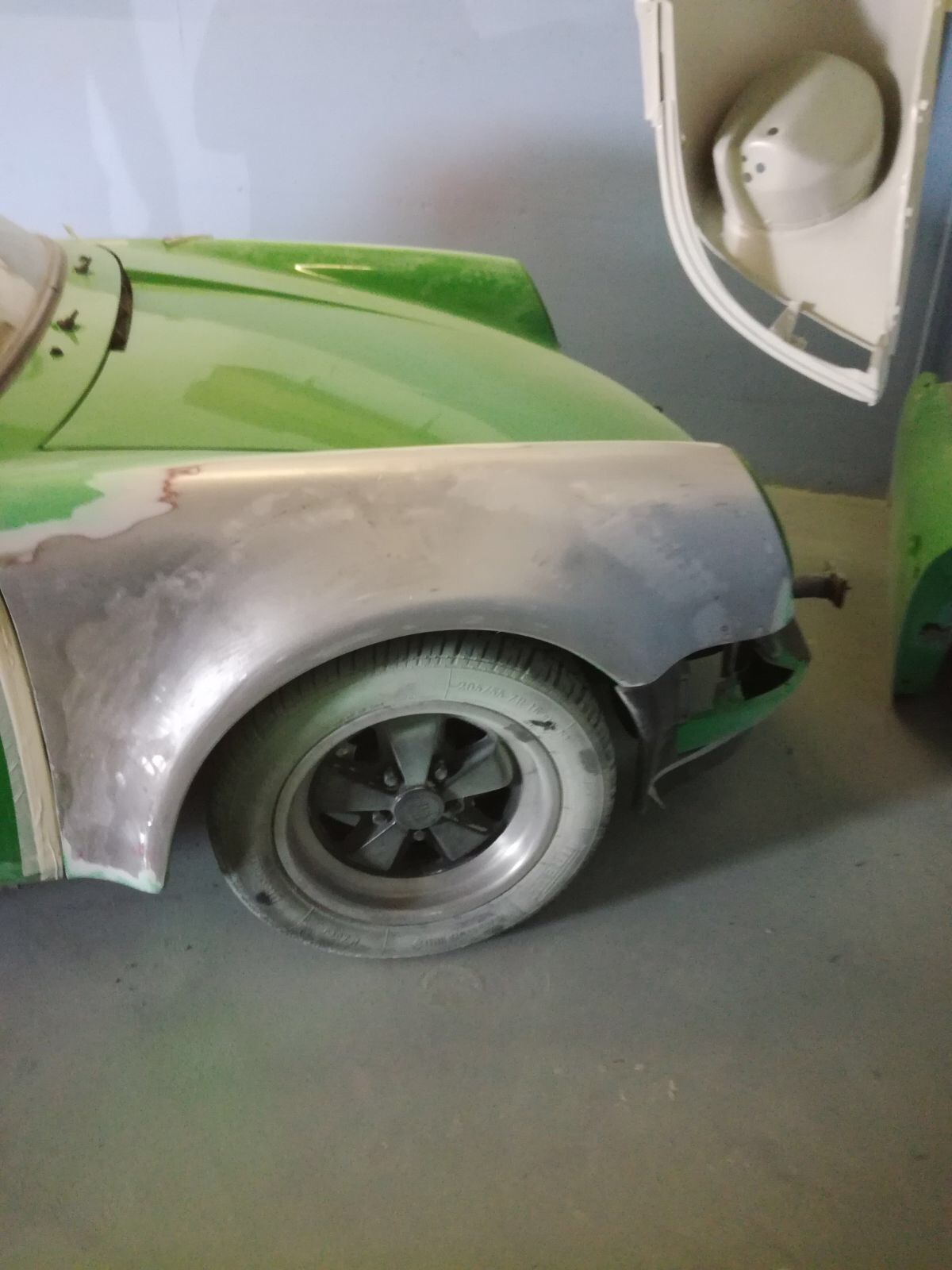

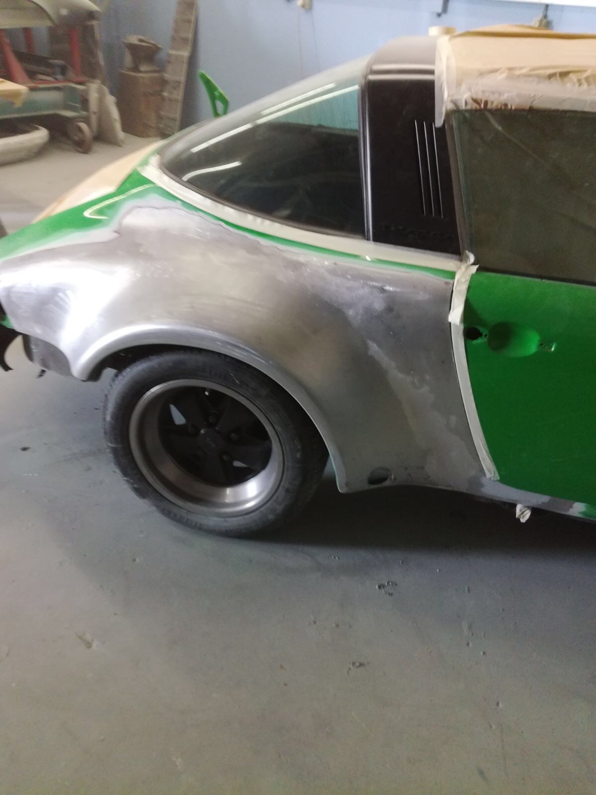

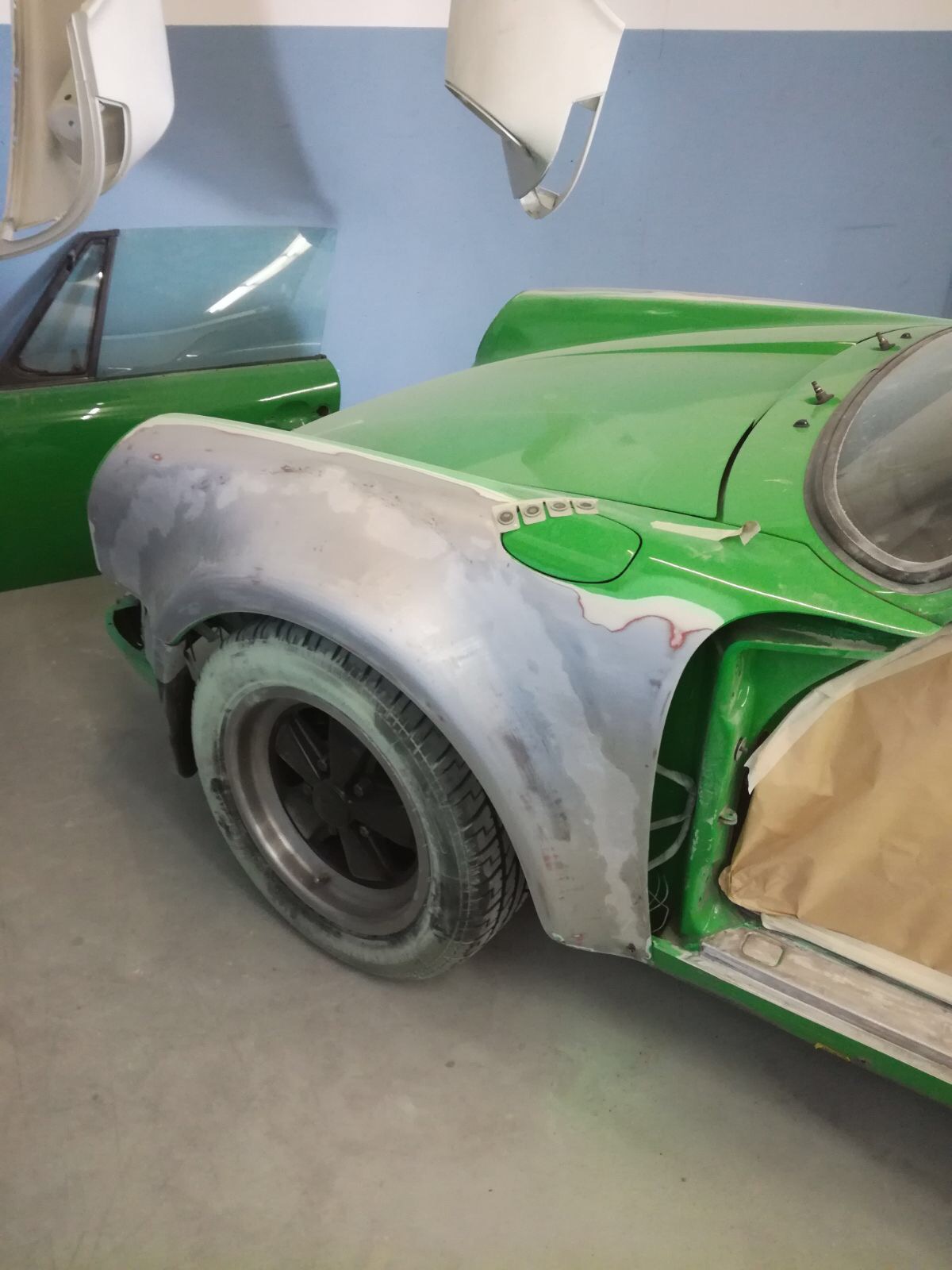

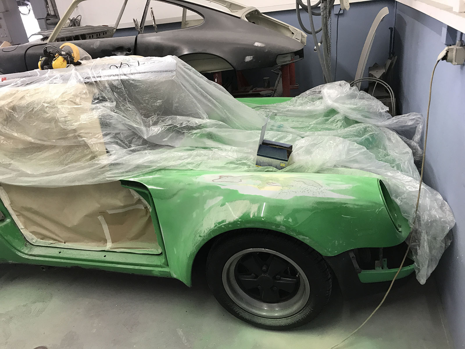

le truc c'est qu'on a vu des "bulles" aussi sur l'aile arrière gauche et l'aile avant gauche  , et c'est à ce moment qu'on se prend vite au jeu des 7 erreurs et on se dit : tant qu'à faire, faisons aussi l'aile avant droite ... pis tant qu'à faire faisons aussi l'aile arrière droite ...

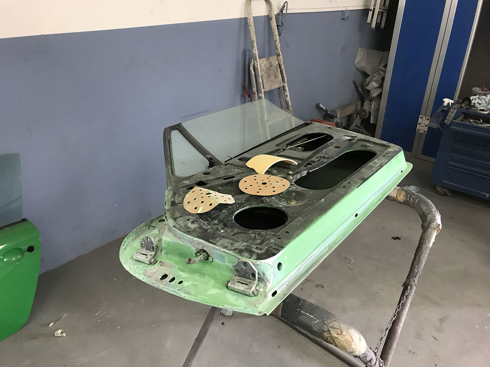

pis un petit coup au capot ... pis tiens, un petit coup aux intérieurs des portes qui commençaient à craqueler (là, surprise, y avait encore l'ancienne couleur en dessous) ... etc etc etc ...
résultat , la moitié de titinne y passe   !
tolerie, et ponçage-traitement-sablage-peinture, budget familial éclaté et risque de divorce imminent   mais comm'on dit : quand on aime ...

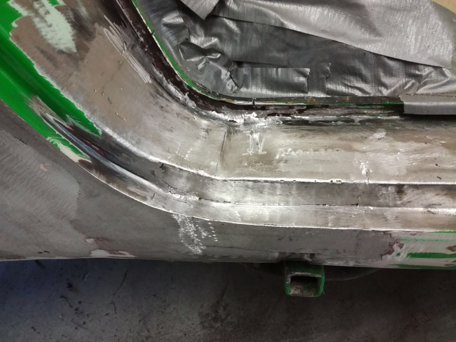

le 25/09/2017 à 15:25
heuuu...

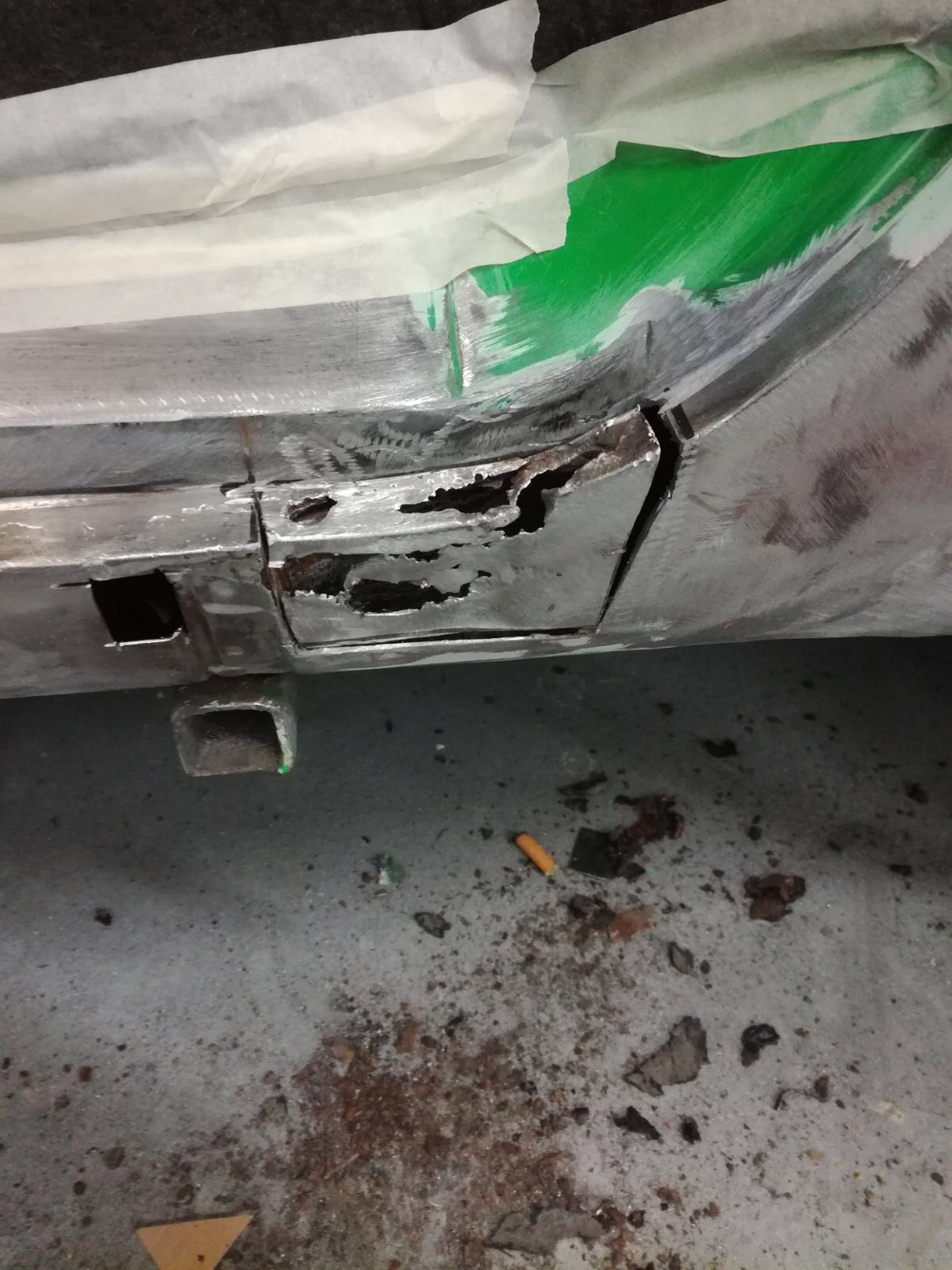

Je ne veux pas être pessimiste mais ça va revenir tôt ou tard, ce ne sont que des pansements neuf sur de la tôle rouillé. Esthétiquement c'est très bien fait, mais pas pour durer 20 ans.
le 25/09/2017 à 15:28
pas si sur JeanBernard ... certes on a pas remplacé le bloc tôle, mais vaut mieux toujours que de mastiquer par dessus comme certains  on en voit beaucoup des retouches merdiques ... là je ne penses pas que ce soit le cas ... après je peux me tromper, chuis pas à l'abri que dans 10 ans ça ressorte effectivement ...
Message édité le 25/09/2017
le 25/09/2017 à 15:36
Oui, il est clair que le choucroutage est un art.
Ce n'est pas de la partie seuil de porte qui a été remplacé qui me fait bondir, ça semble très bien fait au vu des photos, mais c'est derrière, c'est de laisser de la tôle qui est attaqué par la rouille, un tôle neuve dessus et ça repart de plus belle.
La rouille c'est le cancer de l'auto, si t'en laisse un peu ça repart de plus belle, et quand ta tôle neuve est de nouveau HS, imagine la tôle derrière que tu as laissé avec de la rouille superficielle.

haaaaaaa ... non non , je n'ai pas les photos, mais il a refait l'arrière aussi (c'est ce que j'entendais par "points critiques" dans mon premier post) je n'ai pas été assez clair ...
mais maintenant tu me fait tripper et tu me met le doute du coup   je vais faire un saut à la carrosserie pour etre sur ... merci

Pour moi le boulot est très bien préparé juste un point j'aurais remplacer le renfort de gache  Clic la
le 25/09/2017 à 16:03
bien vu Seb !
c'est vrai qu'on etait plus à 60 euro près ... on a pas pensé , tant pis ! bien vu !
