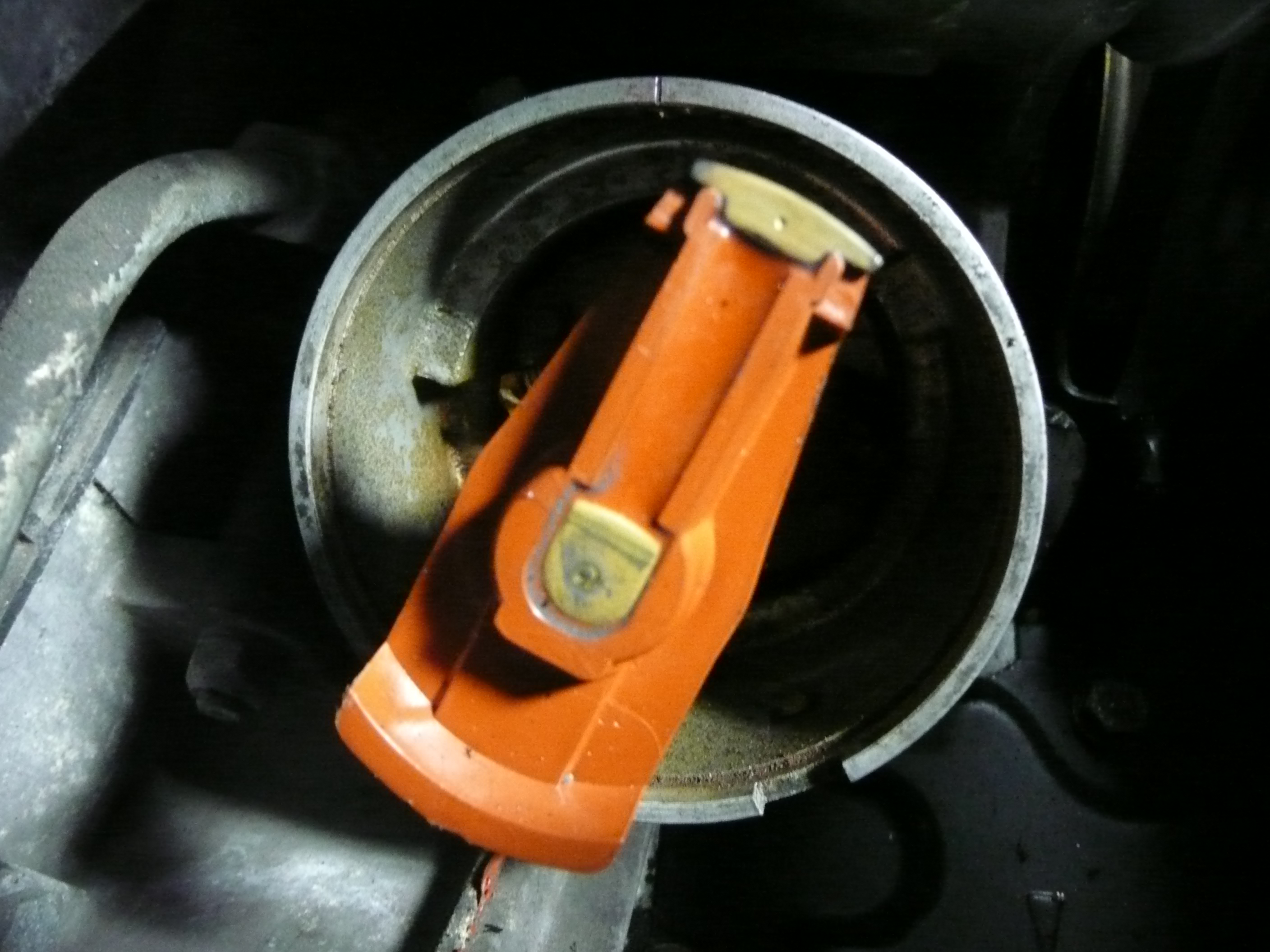

| marc-w | le 09/10/2017 à 18:06 ca démare et roule sans problème dans mon cas un ans de roulage 8000km quand je l ais achetée juste au ralenti des petit ratés et de temps en temps une détonation dans le pot a la remise des gaz a partir du ralenti . je m en suis uppercut en faisant le réglage des soupapes le moteur au PMH et le doigt decalé par rapport au repère ca prend 10 minute pour le changer |
| bgervais2004 | le 09/10/2017 à 20:16 Alors ça ça m'intéresse ! Comment savoir si le doigt de l'allumeur est au bon endroit quand on est au pmh avec le repère Z1 ? Car il n'y a pas de repère précis sur l'allumeur, si ? Merci! |
| marc-w | |
| bgervais2004 | le 09/10/2017 à 21:17 En effet sacré décalage !On est bien d'accord que c'est avec le repère de la poulie sur Z1 ? Merci beaucoup, je vérifie demain.. |
| marc-w | le 09/10/2017 à 23:10 oui une dent entre les deux photos |
