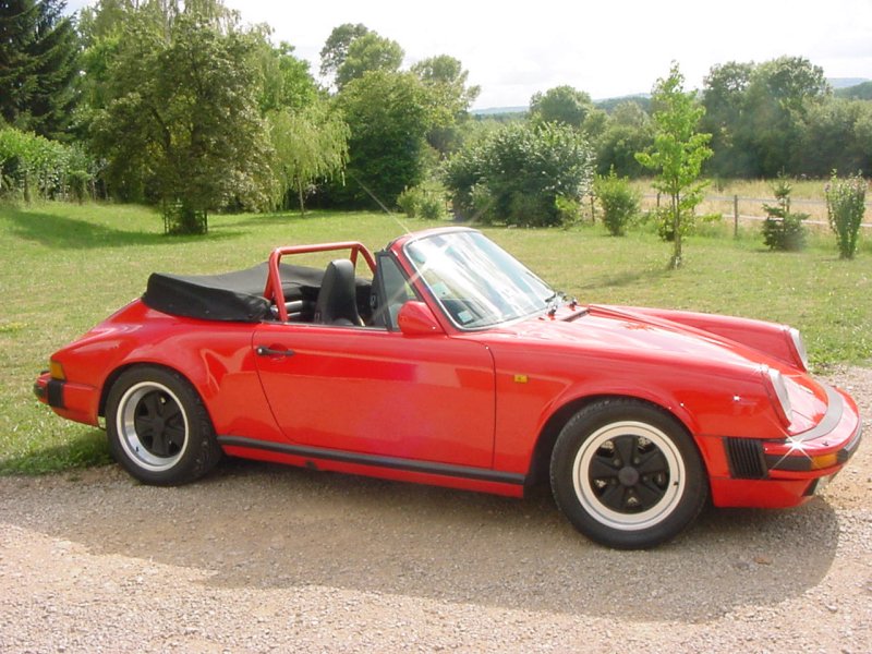

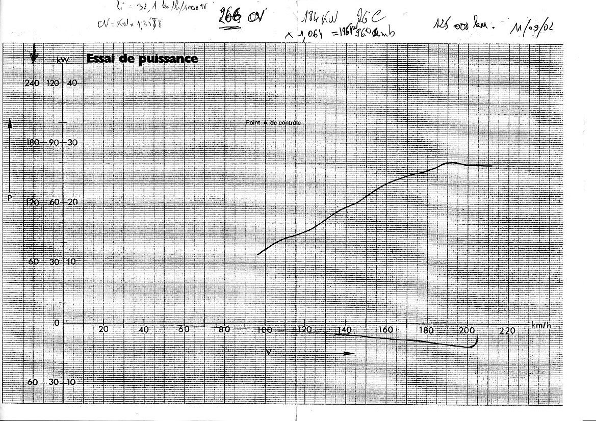

Dans une autre vie (2002!) j'ai eu un cab 3,2l preparation JB Racing pour lui. AAC 964, bidouille mysterieuse sur l'admission, motronic revu chez Porsche...les freins et la suspension étaient mis a niveau.
La courbe , verifiée ailleurs etait la suivante, (les specialistes comprendrons  les gribouillis,) pour 266 cv dans les conditons normalisées
!Il était pas bô mon cab...il existe toujours et quand je le revois,   refrets !
