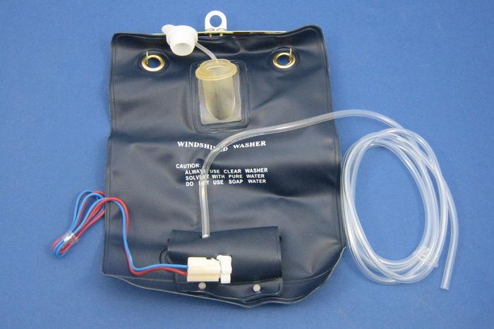

| Px34 | le 31/10/2017 à 19:41 J'ai pour ma part tout simplifié lors du Backdating de la grenouille.Pose d'un "Sac" avec pompe intégrée, alimenté par le câblage d'origine, branché sur la durite qui alimente les pipi lave glace. Ajout en plus d'une petite valve anti retour. Le tout installé contre le tablier avant gauche. Leger, faible encombrement, fonctionnel. Budget...miserable |
| ALAN | le 31/10/2017 à 19:47 salut, moi j'ai tout viré, pour le gain le poids, mais après c'est la seul chose qui apparait sur le rapport du ct (sans contre visite)donc je vais mettre un petit reservoir dans le coffre avant, devant la RS Reservoir d'origine disproportionné (8L) !!! Tu as le lien PX34 N Message édité le 31/10/2017 |

| difparis | |
| ALAN | le 01/11/2017 à 10:52 Merci david, cela m'a l'air d'être bien , surtout pour le prix ! |
| le Hardi | le 01/11/2017 à 11:16 La débrouilleJe trouve ça excellent |
| stewart | le 01/11/2017 à 14:11 j'avais fait la même chose que px34 posé dans le compartiment avant droit fixé avec les vis de l'aile |
| florent78 | le 01/11/2017 à 14:51 Ca marche bienmais 1l ca part tres tres vite |
| ggfone | le 01/11/2017 à 22:33 Une gourde en alu, tu perces le bouchon pour faire passer le tuyau et ça fonctionne très bien pour 10 euros avec le suport. |
| julbuth | le 01/11/2017 à 22:38 Dixit difparisyep.oui, ça ressemble étrangement à ceux des golf 1!!!! |
