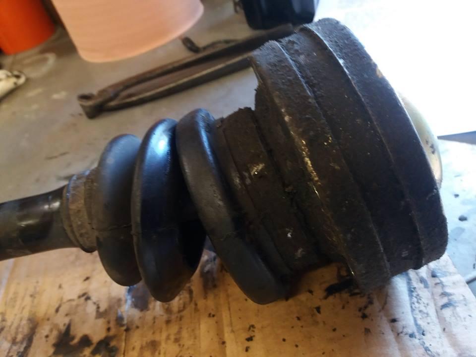

Lors du CT, le contrôleur m'a signalé un soufflet de cardan coté roue qui commence à se détérioré.
J'ai passé commande et je viens de recevoir le kit soufflet.
Ma question :
-Faut il sortir complètement l'arbre de roue, ou peut on remplacer le soufflet en ne déposant que le moyeu de roue ?
Merci de vos réponses, et s'il existe un tuto ( je n'ai pas trouvé ), merci de me donner le lien.

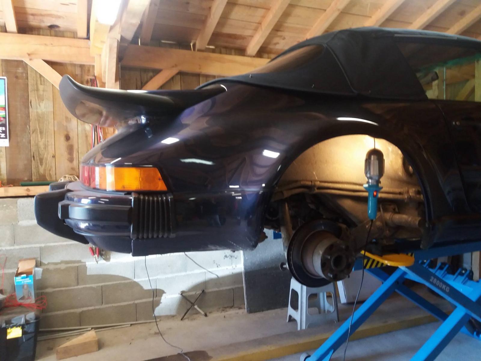

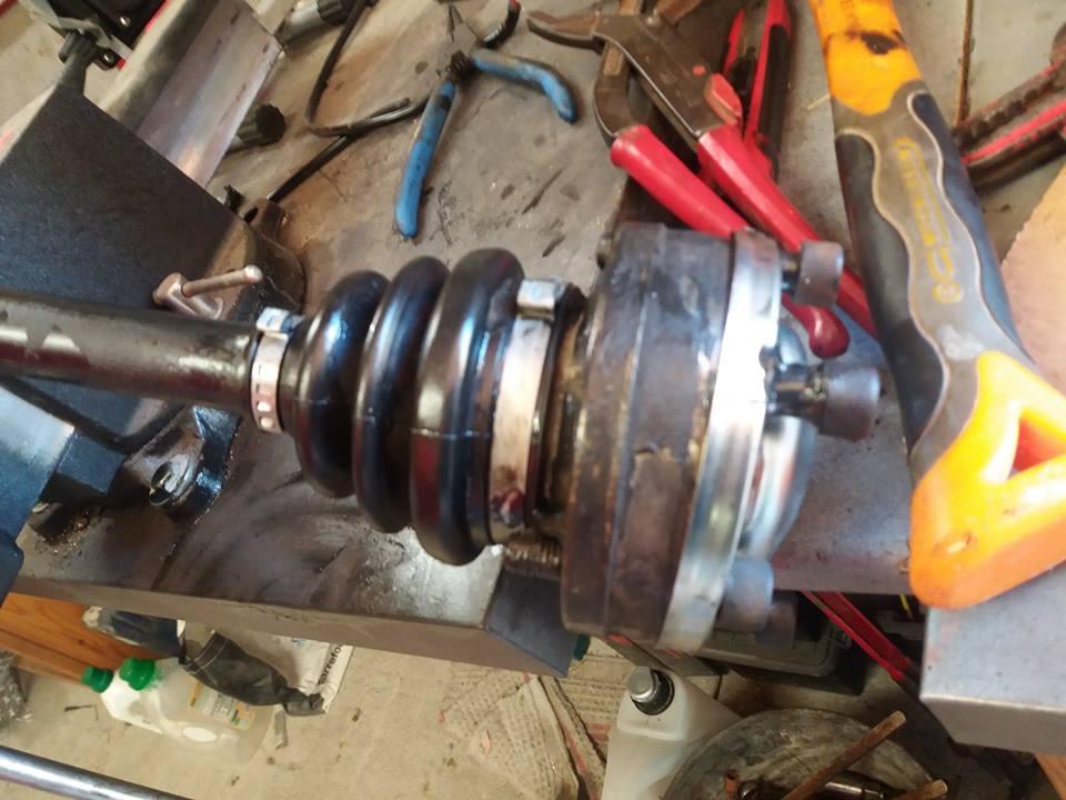

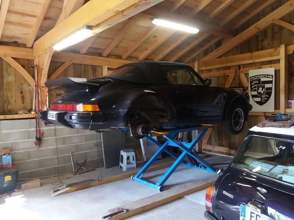

Oui mais sans pont ou fosse tu vas en baver on a fait début d'année les deux 911 avec un amis et sans pont ou fosse c'est pas gagné...
Message édité le 14/11/2017
le 14/11/2017 à 10:17
Merci JRS pour ce complément photo.
Je te rassure, je dispose d'une fosse et de tout l'outillage nécessaire. C'est pas pour autant que je ne vais pas galérer.
Confirme moi que si je dépose l'arbre coté boîte, je peux enfiler le soufflet neuf vers la roue sans avoir à déposer complètement l'arbre coté roue.
