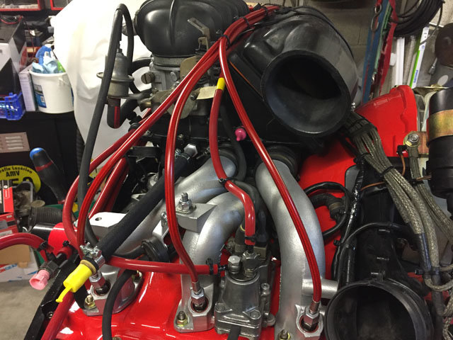

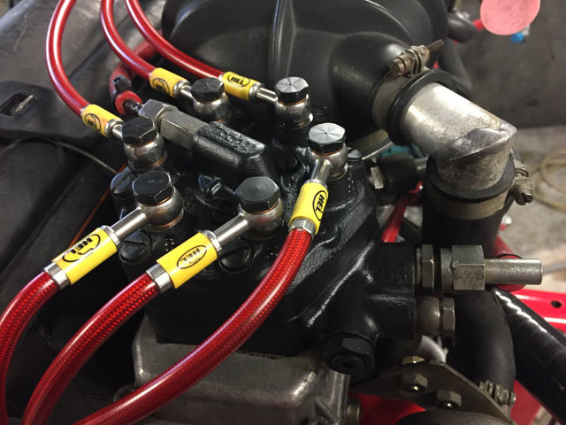

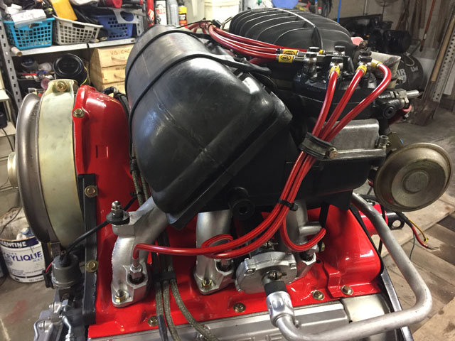

le 17/02/2018 à 21:43
Voilà les flexibles montés, nickel je suis super content du produit, merci au membre qui me l'a conseillé
le 17/02/2018 à 21:51
Bonsoir, petite question il n’y a pas d’ordre à respecter lors du montage des durites? mis à part de respecter la longueur de chacune d’elle contrairement aux fils de bougies. Cordialement
Message édité le 17/02/2018
le 17/02/2018 à 22:14
Non, pas d'ordre, il n'y a pas de calage comme l'injection d'un diesel sur laquelle toutes les tuyauteries doivent avoir la même longueur pour ne pas faire varier l'AI.
le 17/02/2018 à 23:09
Super propre !
