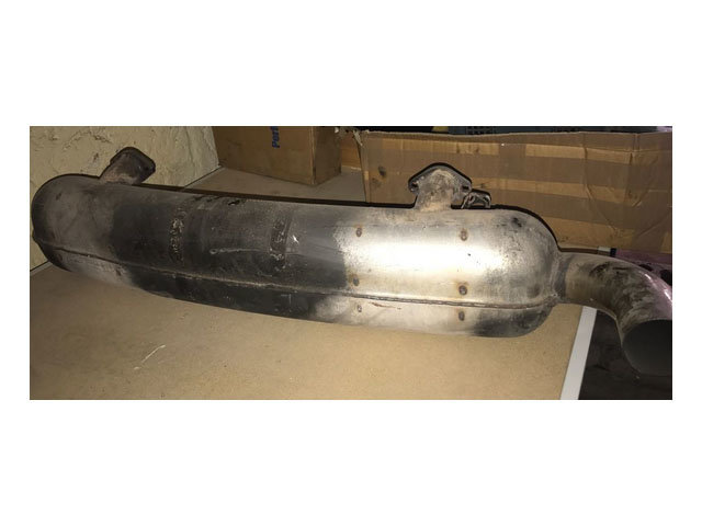

| Piston | le 26/01/2018 à 19:18 Pour commencer à rouler après le remontage de mon moteur, il va ma falloir un silencieux avec 2 entrées. celui d'origine de la SC ne plus donc plus être utilisé avec les collecteurs Spaghetti.Je ne sais pas encore quel silencieux je finirai par monter, pour un premier essai je pense mettre un silencieux d'occasion d'un modèle d'origine sue les 911 avant 73: 2 entrées une sortie Normalement les entraxes des brides correspondent. Puis sans problème réaliser ce montage ?? merci pour vos réponse. Exemple: [url=https://www.leboncoin.fr/equipement_auto/1303776141.htm?ca=12_s][/url] |
| JM913 | le 27/01/2018 à 06:39 Pour moi oui, le seul petit problème risque d'être au niveau du renfoncement au milieu de la banane absent sur les anciennes, et encore, un petit coup de marteau... |
