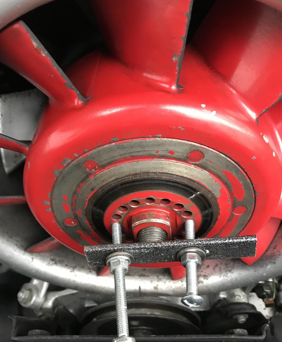

| Marc31 | le 23/01/2018 à 15:56 Bonjour, juste une illustration de l’arrache turbine, l’idée est extraite d’un sujet du forum tarauder la turbine avec un taraud de 6. cela marche super bien cordialement Message édité le 23/01/2018 |

| Piston | le 23/01/2018 à 19:07 Dixit JM913Ouais, mais maintenant ta turbine est déséquilibrée !non, je ne pense pas si les trous taraudés sont bien opposés à 180° |

| Piston | le 23/01/2018 à 21:04 un petit plus pour tirer en même temps sur les 2 tiges filetées et éviter de tirer de travers. Percer puis souder un écrou M8 ou M10 au centre du fer plat pour y mettre une vis assez longue qui va venir appuyer sur l'axe. Mettre en tension les 2 tige filetées puis viser la vis centrale pour extraire la turbine. |
| Marc31 | le 23/01/2018 à 21:16 En effet bonne Idée et surtout beaucoup plus logique Pour extraire la polie dans l’axe j’ai pris deux clés et j’ai serré par demi tour simultanément |

| Marc31 | le 24/01/2018 à 09:49 La question maintenant que la turbine est déposée c'est comment virer cette peinture pour obtenir un aspect d'origine ? |
| manray1 | le 24/01/2018 à 10:10 sablage ou hydro-gommage. |
| Marc31 | le 24/01/2018 à 10:12 Merci pour ton retour, il n'y a pas de risque au sablage ? |
| manray1 | le 24/01/2018 à 10:16 si c'est un pro qui le fait, il utilisera du sable fin ou de la poudre de noyaux.Hydro-gommage avec poussière de marbre, c'est le plus soft. |
