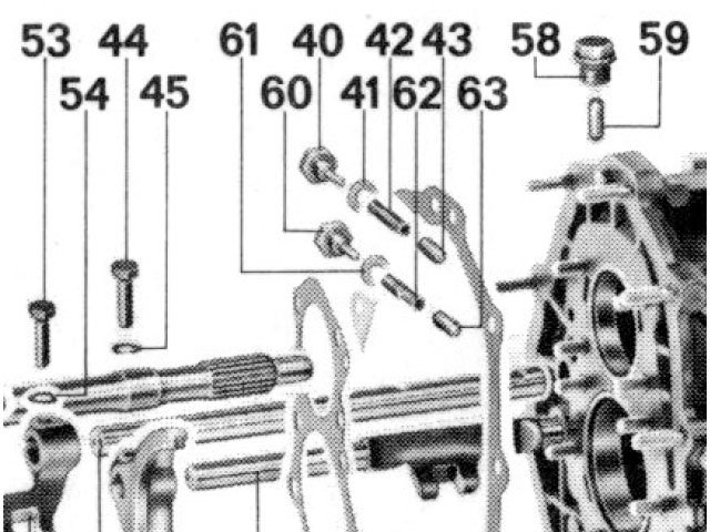

| Piston | le 07/02/2018 à 19:32 Ce sont les vis des verrous des axes de commande des fourchettes de sélection. Repère 40; 41; 42 et 43 idem 60; 61; 61 et 63Tu peux les démonter, il y a un joint plat ( réf P11621 chez la rose par exemple ) en cuivre ou en alu derrière la tête de vis. Attention derrière la vis il y a un ressort, ne pas le perdre en desserrant. Tu mets au point mort et ne touche pas au levier de vitesse pendant la dépose. ![]() |
