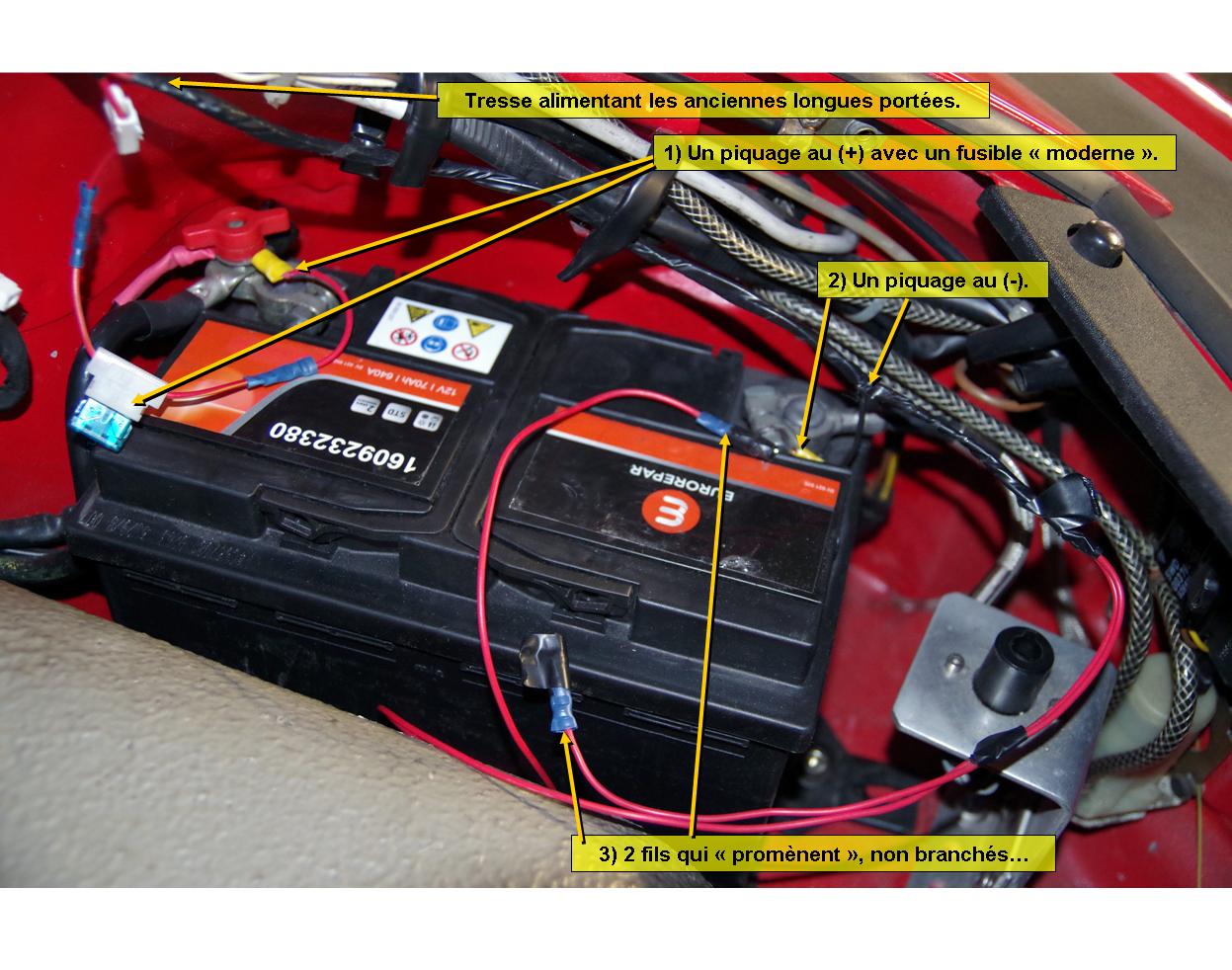

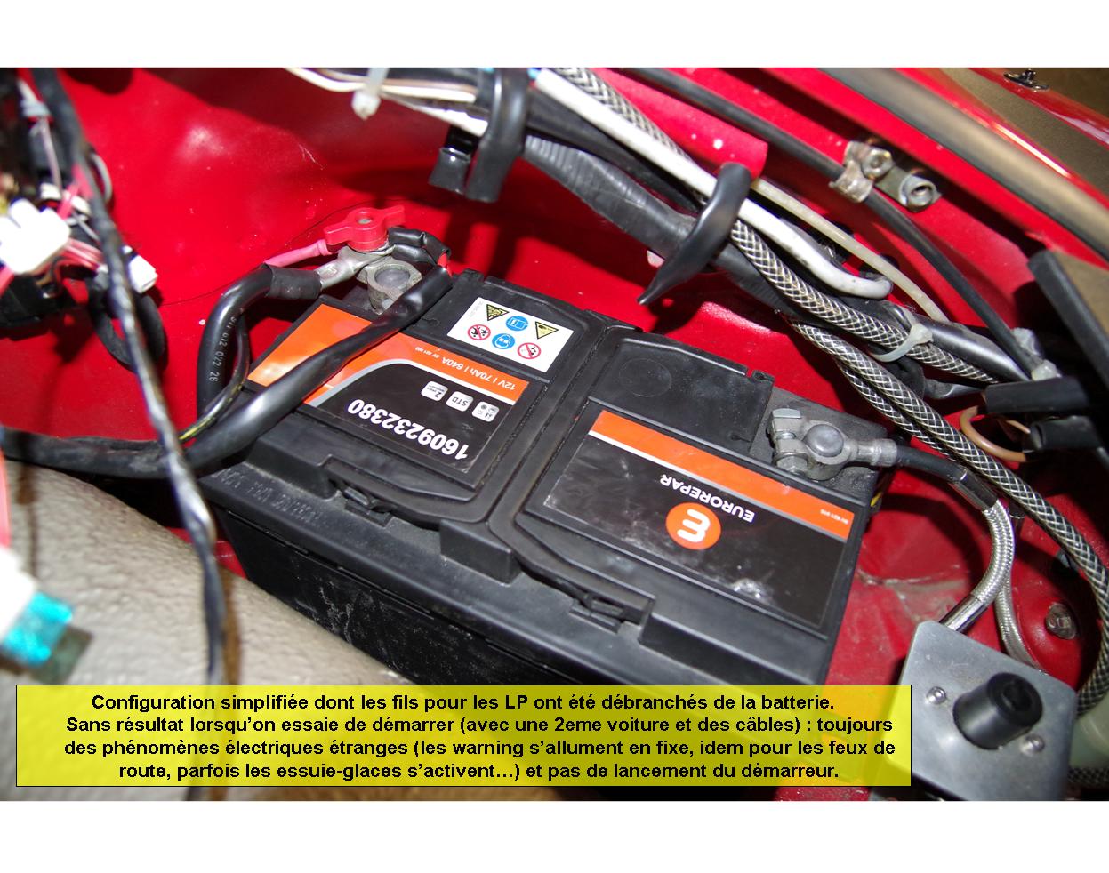

| Patrick-R | le 27/02/2018 à 00:55 Bonjour tout le monde.Il fallait bien que cela arrive un jour, et me voilà donc en panne après 5 mois et un peu plus de 6000 kms effectués au volant de mon adorable daily toy-car. Je viens quémander de l’aide concernant les problèmes électriques qui affectent ma 3.2L / 86 depuis 3 semaines environ. Cela a commencé par une impossibilité de démarrer, façon batterie à plat, après avoir « osé » laisser la voiture garée à l’extérieur une journée, coupe-circuit inactif (donc il laissait passer le courant). Mais avec une étrangeté lors de cette panne : lorsque j’essayais de démarrer, le contact allumait assez faiblement les feux de route et tous les clignotants… Je n’y ai alors pas prêté plus d’attention que cela, bien que très surpris… J’ai été aidé par un booster qui m’a permis de repartir et de rester ainsi environ 2 ou 3 semaines, sachant que je prenais la voiture assez souvent (tous les 2 ou 3j en moyenne pour des trajets d’au moins 20 / 30min). Mais bis-repetita ce w-e après une froide nuit dehors (coupe-circuit actif cette fois-ci), malgré un voyage d’environ 700km la veille… Pensant que la batterie (plutôt petite, une 540A / 60Ah) avait fait son temps, j’ai démarré aux câbles grâce à une Clio diésel, j’ai pu me rendre où je le devais (environ 150kms) et j’en ai profité pour faire remplacer la batterie en chemin (j’ai pris une plus grosse capacité, en l’occurrence 640A / 70Ah). Je fais un nouveau petit périple de 200 km environ (avec plusieurs arrêts / redémarrages sans soucis), RAS en dehors de mes traditionnels coups de stress quand le démarreur « bloque » au lancement et que je dois m’y reprendre à 2, 3 voire 4 fois pour qu’il veuille bien lancer le moteur… Puis vient hier après-midi le trajet retour, 680km à bonne allure, je fais le plein d’essence arrivé à Montbéliard et là, impossible de redémarrer .Plus de jus à nouveau alors que la batterie est neuve (et que l’alternateur donnait bien samedi lors du remplacement, mesuré à 14.1 / 14.2V), et toujours ces étranges « bugs » électriques (clignotants fixes, feux de routes, et même les essuie-glaces s’y sont mis ! Impossible de les arrêter d’ailleurs…). Je fais venir un dépanneur avec un booster, et impossible d’obtenir assez de jus, sans bug, pour démarrer… Un 2nd vient en renfort et à l’idée de mettre l’une des 2 pinces sur la caisse, supposant une mauvaise masse, et bingo ça repart. Sauf qu’un check au voltmètre donnait de piètres valeurs, entre 2 et 11.5V… Voilà pour la description des problèmes rencontrés, si déjà avec ça vous avez des idées à partager pour que je puisse investiguer moi-même avant de la faire rapatrier au garage (elle a besoin d’une révision de toutes façons, la dernière remontant à 10 000 km). Ensuite, images suivantes, la description d’une installation qui ne me semble pas géniale, et peut-être l’une des sources de mes ennuis ? Je n’en suis pas certain non plus… Il s’agit de l’ancien branchement des longues portées Cibié qui équipaient l’auto lors de son achat en octobre dernier. J’ai bien envie de tout dégager purement et simplement. Ceci dit, même non connecté à la batterie, j’ai toujours mes problèmes… ![]() ![]() ![]() ![]() Merci de m'avoir lu... Et merci à ceux qui me tuyauteront sur les contrôles à effectuer . Message édité le 27/02/2018 |

| Bello | le 27/02/2018 à 18:51 Pour info mêmes symptômes.l’ancien proprio avait tiré des masses de partout et sur tous les éléments électriques. au final j’ai refait au propres les masses d’origines et viré toutes les masses « sauvages ». j’avais aussi un fils de masse défectueux sur l’alternateur Depuis plus aucun problème Message édité le 27/02/2018 |

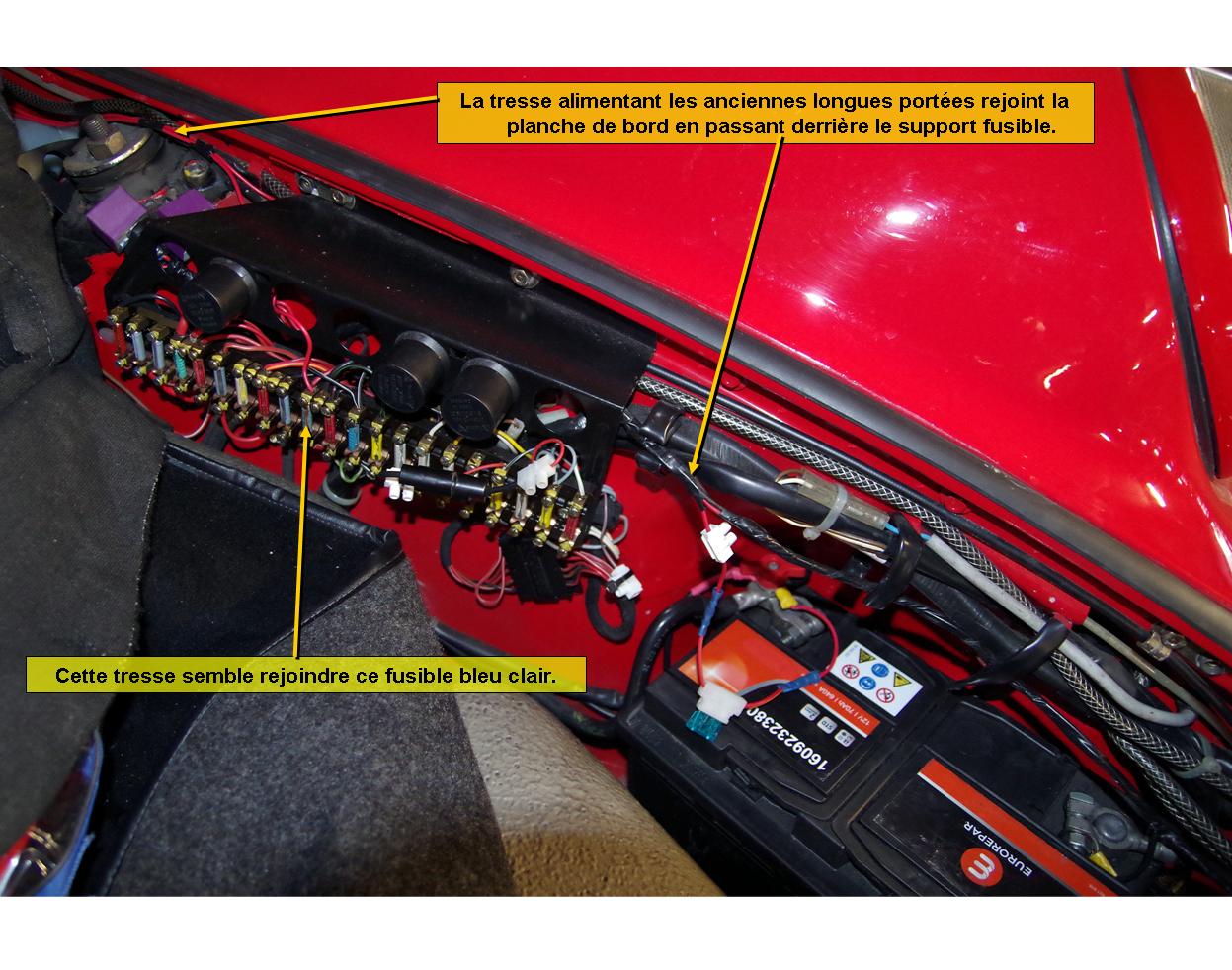

| cdrik915 | le 27/02/2018 à 19:00 Et qu'est-ce qui a ete fait en enlevant les longue portée ???Ou sont les fils , sont-ils isolés ??? |

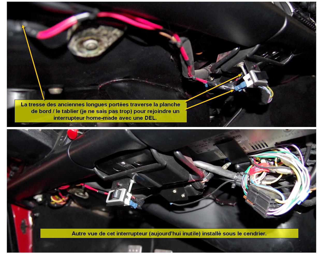

| Patrick-R | le 27/02/2018 à 19:26 Je comprend pas trop la question Cédric.Les LP Cibié ont été supprimées mais le garage a laissé leur branchement en place dans le coffre. Ce que j'ai commencé à enlever. J'aurais sans dû demander à ce qu'il fasse une propreté... Mais pour moi y avait pas urgence. Et j'ai fait remettre des AB d'occasion qu'ils avaient en stock, et qui sont reliés à la commande qui va bien sur la PdB (par quel faisceau je l'ignore, mais tu avais dû laisser celui d'origine il me semble). |
