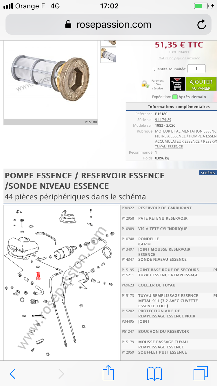

Salut , y a pas un deuxième filtre sous le réservoir sur ce modèle ?
moi j'ai ça sur ma 2.7

Bon je vais regarder du coté du réservoir, mais avant pouvez vous me dire ou est ce filtre vers le réservoir?, vers la pompe? Il faut tomber la tôle de protection de la direction pour y accéder?
le 04/03/2018 à 16:53
Démonté la tôle oui pour la pompe

Merci Seb, j'ai vu ces grosse vis sous le réservoir, seulement je n'ai rien pour les dévisser. Une question: si j'arrive à la dévisser je prends tout le SP98 du réservoir sur la figure?
le 04/03/2018 à 18:42
Ce sera un tsunami d'essence en effet
le 04/03/2018 à 18:53
Pour dévisser tu trouves un boulon dont la tête fait la taille du trou puis 2 écrous bloqués l’un contre l’autre et tu desserres
par contre oui tu vas prendre toute l'essence sur la tronche
Dixit PhilouppeMerci Seb, j'ai vu ces grosse vis sous le réservoir, seulement je n'ai rien pour les dévisser. Une question: si j'arrive à la dévisser je prends tout le SP98 du réservoir sur la figure?
Oui démonte ta batterie avant tout pompe le
maximum essence avec une pompe à pétrole ou autre ensuite un récipient assez grand puis nettoyage du réservoir remplacement du filtre par un neuf

Dixit serbelSalut , y a pas un deuxième filtre sous le réservoir sur ce modèle ?
Bon , te voilà fixé via les réponses .
donc maintenant plus qu'à déposer ce filtre et ça va baigner ...
