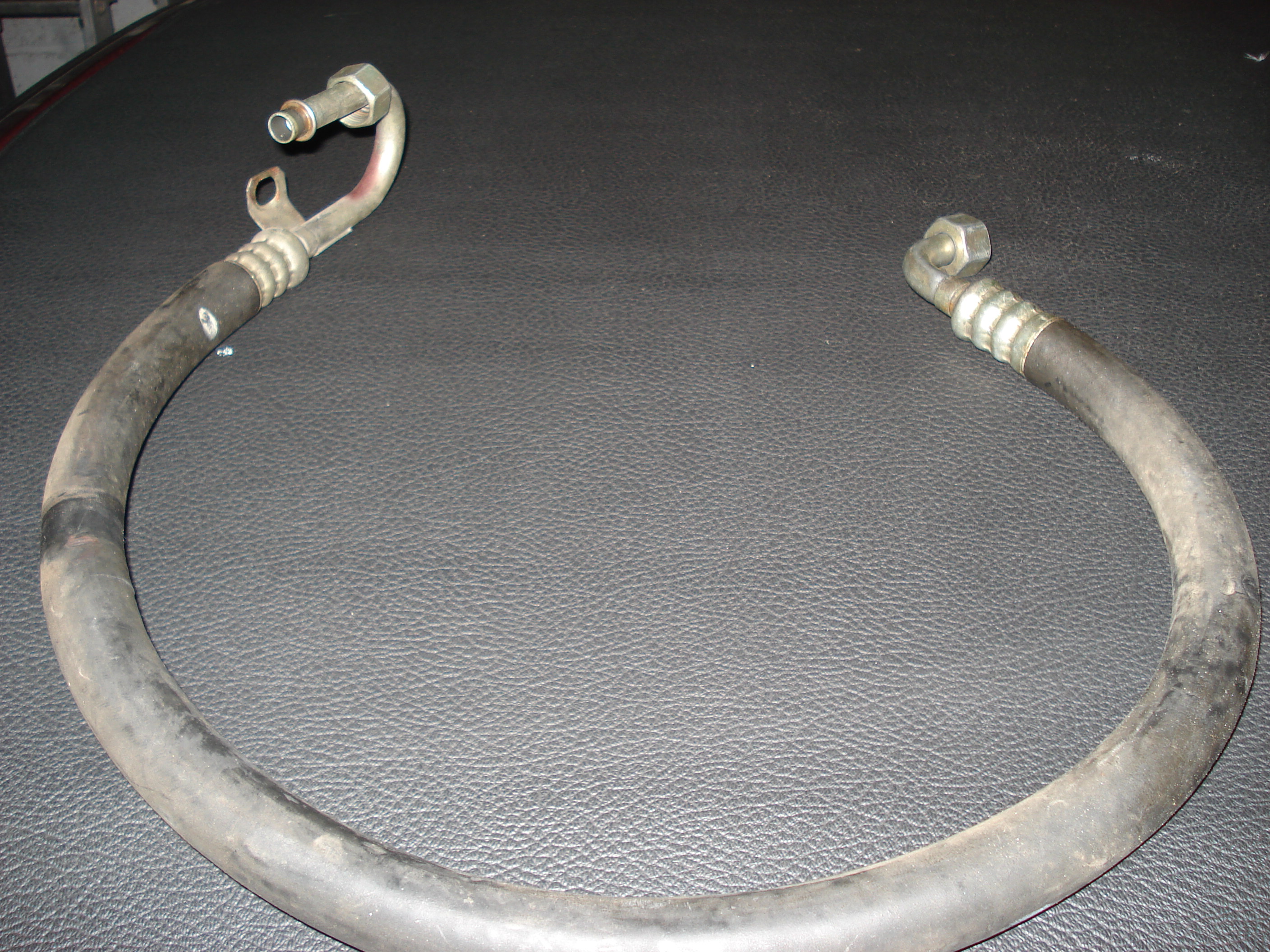

| Fantomas911 | le 08/03/2018 à 13:03 Les targa's ont toujours été un bon sujet de moquerie (rigolade bien entendu). Clim, baignoire, ... Je prends bien la chose et j'ai un argument de poids. Je pense à l'avenir, lorsque je n'aurais plus de cheveux, le targa devra être retiré parcimonie. Il me reste la clim, un côté du siège électrique droit et une petite fuite d'huile moteur à régler pour la terminer. Voici l'étiquette collée sous le capot arrière. Elle n'est pas signée mais en partie manuscrite et sans doute rédigée au USA. Dans la foulée voici une photo de la durite qui a éclatée sans doute fragilisée par l'effet charnière. ![]() ![]() bonne après midi. |
| JM913 | le 08/03/2018 à 14:55 Si toutes tes durites datent de 2002 comme dit l'étiquette, tente le remplacement que de celle-ci ! Ça n'exclut pas quand même la mise en pression du circuit pour l'épreuve, gaffe aussi au presse étoupe de sortie d'arbre de compresseur, qui peut ne fuir qu'en cours de rotation ! |

| Fantomas911 | le 08/03/2018 à 19:12 Pas de souci Wazz, du moment qu'on s'y retrouve. Merci JM. Je n'avais pas traduit que les durites avaient été changées. Enfin, en théorie ! Merci aussi à Gédéon, je comprends mieux.Poser une durite en occasion et donc prévue pour le R12 provoquerait une faiblesse dans le circuit "récent". Si je comprends bien, pour un bon travail, je dois faire faire: - Le vide du circuit pour l'humidité éventuelle (le circuit est resté ouvert une bonne semaine) - La recharge du circuit (tous les joints ont été changés sauf dans le compresseur) - Mise sous pression avec le R134a ? (1080 g) Pensez - vous que je dois démonter et nettoyer le compresseur avant la remise en route. Il existe un bon sujet sur le site. Merci Pouvez-vous me donnez la différence entre la pièce de gauche et de droite ? griffiths Message édité le 08/03/2018 |
