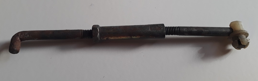

| Quinze | le 11/03/2018 à 09:59 Bonjour à tous,Je suis en train de remonter le panneau de porte et au moment de placer la biellette d'ouverture, je trouve qu'elle a pas mal de jeu dans le renvoi d'angle qui est fixé dans le caisson de porte. Y aurai-t'il comme sur la palette cette pièce en nylon pour maintenir les 2 pièces ensemble ? Par avance merci Bon dimanche Guillaume |

| Quinze | le 11/03/2018 à 13:15 Sur la photo de la biellette on peut voir la pièce nylon à droite qui va dans la palette, je veux juste savoir si de l'autre coté il y a une pièce équivalente qui va dans le renvoi d'angle. Si je présente la biellette dans ce renvoi d'angle, les 2 pièces ne sont pas solidarisée entre elles et il y a un jeu de vache.![]() |
| JM913 | le 11/03/2018 à 13:18 Oui, pareil à l'autre extrémité ! |
| Quinze | le 11/03/2018 à 13:26 Merci Jean pour l'info. Il me reste plus qu'à fouiller dans mon stock pour trouver un autre clip car apparemment il n'est pas détaillé.Bon dimanche à tous. |

| doudi | le 11/03/2018 à 14:23 je confirme.Bizarre que ce ne soit pas détaillé, il me semble que si. T'as essayé direct chez Porsche ? |
| TRYAM76 | le 11/03/2018 à 14:28 1.18 € cher Yannou |
| JM913 | le 11/03/2018 à 15:21 Wi, trait chair ! |
| pscl84 | le 11/03/2018 à 17:28 Référence P53798 chez la rose iciMessage édité le 11/03/2018 Message édité le 11/03/2018 |
| lup77 | le 11/03/2018 à 18:09 En vente au détail chez porsche égalementMessage édité le 11/03/2018 |
| marc-w | le 11/03/2018 à 18:09 en centre Porsche 0.90 eiuro ref 993 531 563 00 |
| Fantomas911 | le 11/03/2018 à 19:31 J'en ai commandé un chez la rose ou chez Yannou. Ca se vend au détail. |
| Quinze | le 11/03/2018 à 19:31 J'en ai trouvé un sur une autre palette d'ouverture. Pour l'autre cote j'irai au CP du coin. Merci pour vos renseignements. J'avais pas pensé chercher ca sur un cayenne. |
