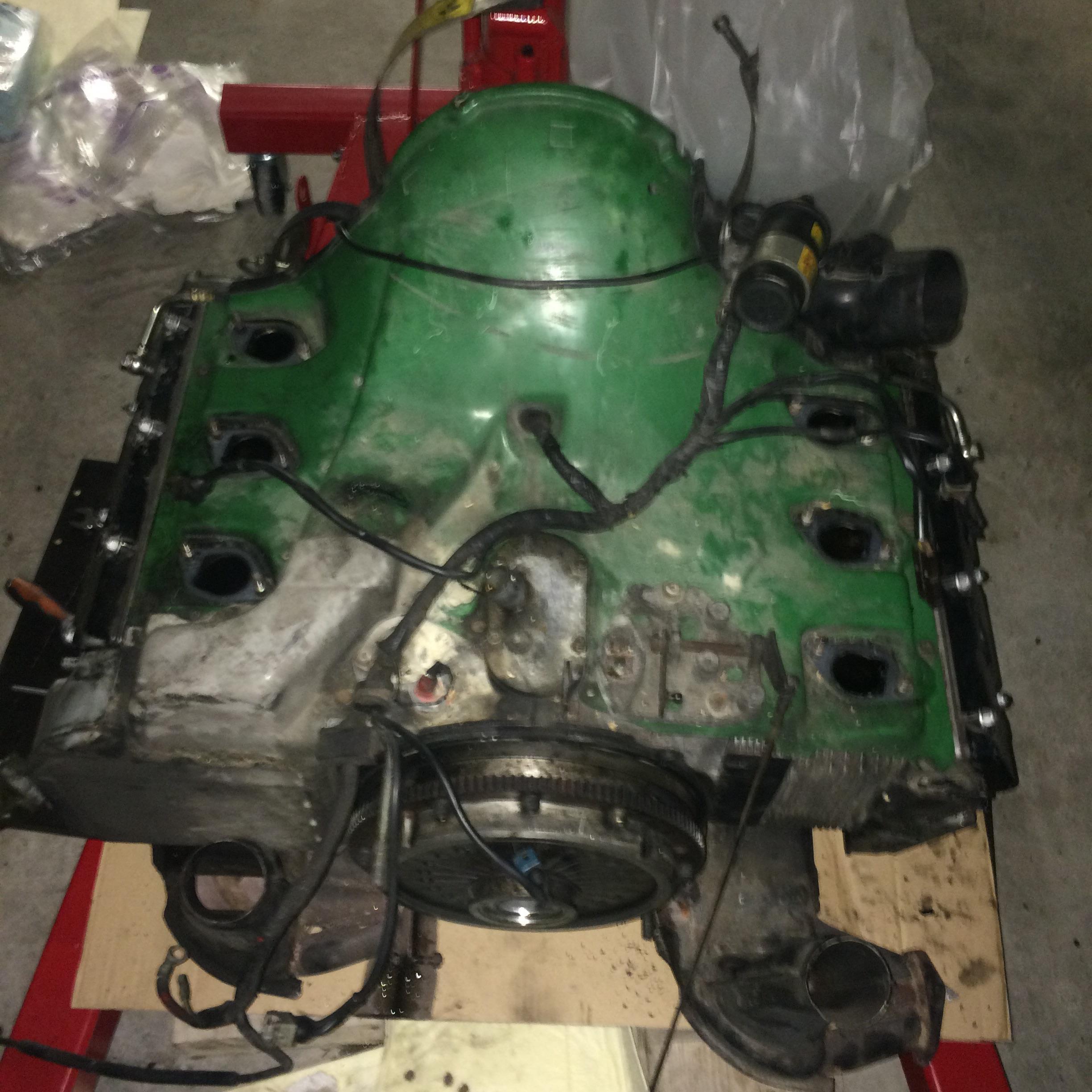

| benton | le 17/03/2018 à 20:46 ![]() Bonjour à tous Comme vous le voyez ça avance. J'ai un petit souci avec le faisceau je ne sais plus comment il se fixe et ou il passe. Si vous avez des photos ça peut m'aider. |

| benton | le 17/03/2018 à 21:40 Merci ça peut m'aider. Bonne soirée. |
