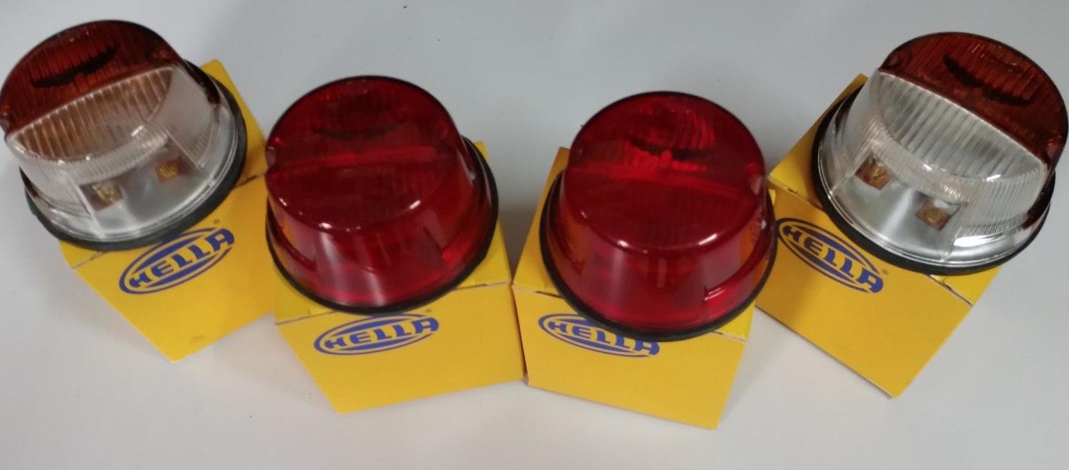

| NK1964 | le 22/03/2018 à 21:14 Ne s'agit-il pas des célèbres feux de remorque Hella, de la série 1259 ?(A vérifier, hein ! Pas taper.)Hella 1259 Il est vrai qu'il y a plein de références approchantes... Hella 2072 |
| NK1964 | le 22/03/2018 à 21:16 Dixit jp9056on dirait les mêmes feux que sur les NSU TTC'est trompeur. Je crois me souvenir d'une discussion où il était démontré que le feu de NSU est un peu plus profond et d'une forme conique plus prononcée, plus accélérée. |
| Px34 | le 22/03/2018 à 22:25 Dixit NK1964Ne s'agit-il pas des célèbres feux de remorque Hella, de la série 1259 ?Fichtre! la serie 1259 semble en tout point semblable, à un tarif plus que raisonnable. Cependant pas de fonction double :feux de position/STOP Quant au support, un fournisseur? Message édité le 22/03/2018 |
| NK1964 | |
| Px34 | le 23/03/2018 à 07:56 oui, mais justement, je ne trouve pas au détail un feu rouge double fonction Feux de Position/ Feux STOP! |

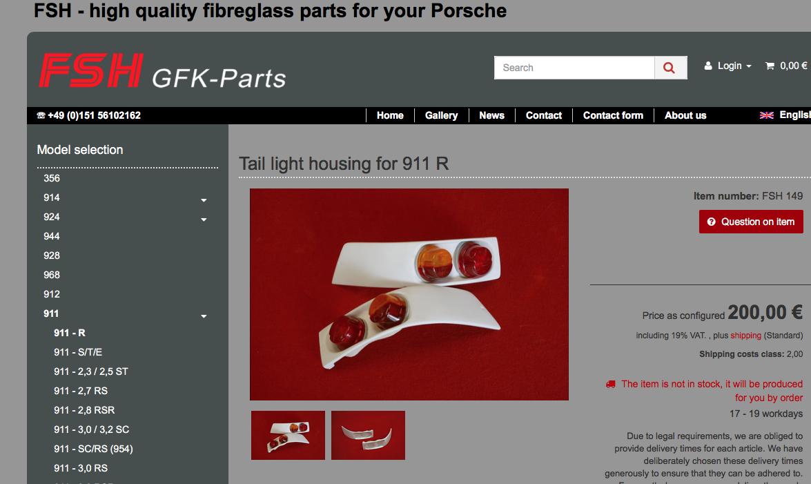

| lolocarrera | le 23/03/2018 à 10:14 ici |

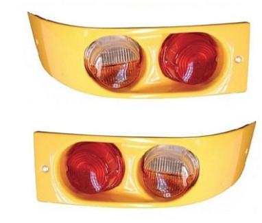

| Px34 | le 23/03/2018 à 11:07 Yes, merci Lolo, mais pour les platines en fibre, tu t'es servi chez qui? |
| olfrjf | le 23/03/2018 à 11:32 si il y a deux platines dispo, je peux faire des moules dans la foulée ;) |
| Px34 | le 23/03/2018 à 17:32 C'est justement une partie de ma question.A defaut quel fournisseur? Meilleurs tarif 295,00€ en allemagne loupiotes comprises, mais option feu de recul à voir... Un REX si vou connaissez? Message édité le 24/03/2018 |
| lolocarrera | le 25/03/2018 à 08:52 Dixit Px34Yes, merci Lolo, mais pour les platines en fibre, tu t'es servi chez qui?Acheté sur eBay mais me souviens plus du prix Message édité le 25/03/2018 |
| Px34 | le 25/03/2018 à 16:53 OKUn REX sur la pose? |
| lolocarrera | le 25/03/2018 à 19:15 J en ai monté sur 3 911 que j ai eu jamais les trous des vis tombaient en face des fixations des blocs donc modification à faire Et sur ma bitza je les ai collé car lissage ils sont intégrés dans mes ailes Je récupère le faisceau des blocs d origines pour faire les branchements sur les feux Hella Et surtout il faut percer les platine en fibres pour faire passer les fils et bien etancheifizr avce du silicone noir pour ma part ![]() Message édité le 25/03/2018 |
