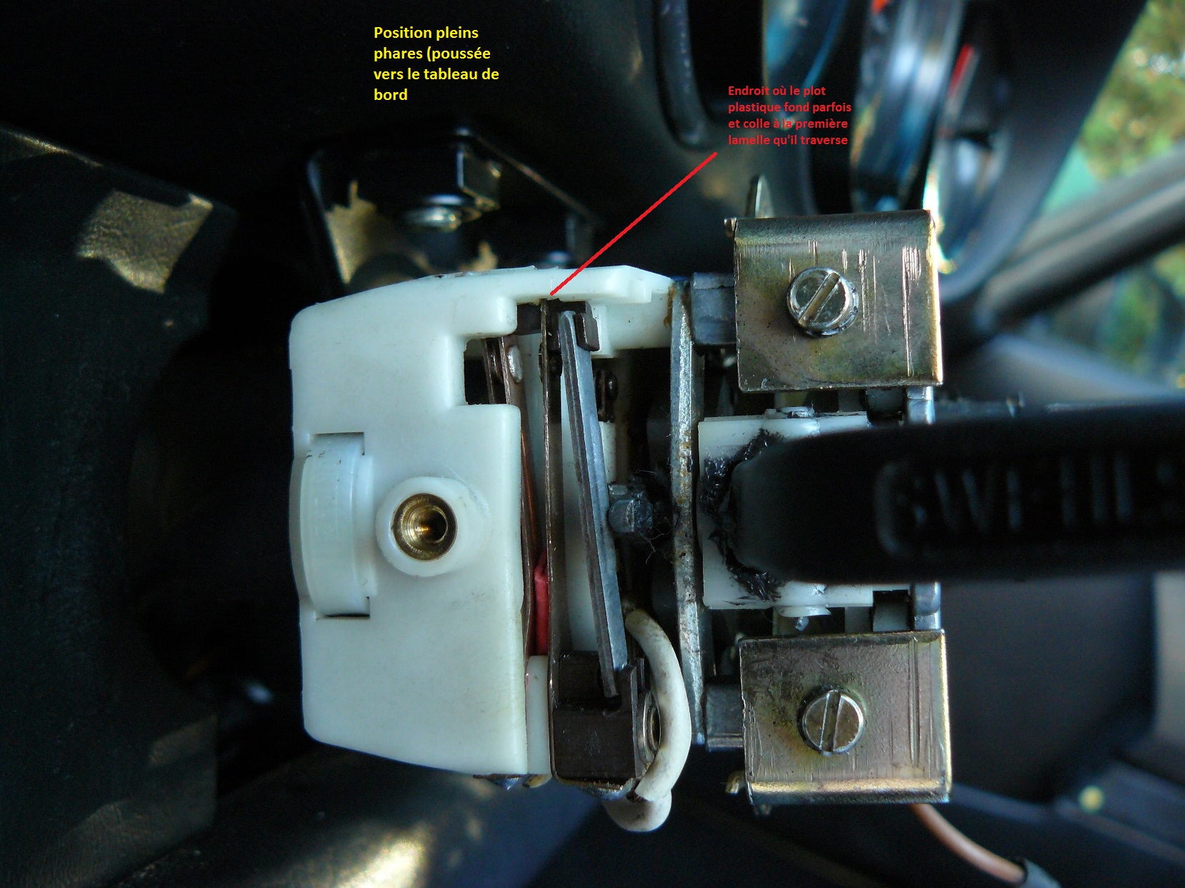

| marc-w | le 31/03/2018 à 08:42 bonjour est tu sur du bon fonctionnement de ton commodo ? il arrive que les lamelles se déforme et reste en contacte.le courant arrive au commodo par un fil blanc/ noir et sortie jaune pour les croisements et blanc pour les gros phares |
| JM913 | |

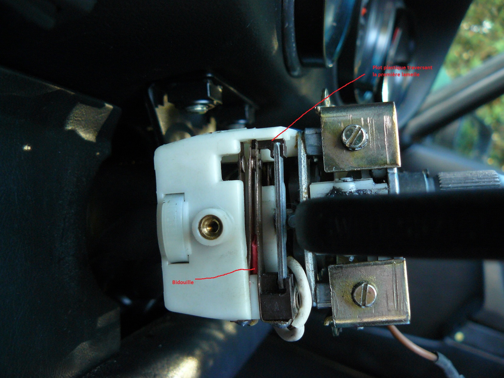

| wazz | le 31/03/2018 à 09:18 Oui voilà, sauf que sur ta photo, il manque la lame élastique à droite avec son plot plastique qui traverse la première lamelle de droite pour appuyer sur la lamelle du milieu selon la position tirée-poussée de nuit (alternance codes-phares). C'est ce plot en plastique marron, de section carrée, qui finit par fondre ou coller à la lamelle qu'il traverse ou à celle sur laquelle il appuie. Il fond sous l'effet de la chaleur due au passage de trop de courant dans les lamelles, d'où la nécessité de soulager tout ça par des relais. Et c'est ça qui fout la grouille, car en position non tirée, le plot plastique à moitié fondu embarque avec lui la lamelle du milieu à laquelle il est resté collé ou la lamelle de droite qu'il est censé traverser sans la bouger. Compliqué mes explic... |
| JM913 | le 31/03/2018 à 09:25 Tu parles peut être d'un autre modèle, celui-là fonctionne, le poussoir est visible en haut !Aurais tu une image pour mieux situer ton explication ? |
| wazz | |
| JM913 | le 31/03/2018 à 10:02 Merci, là c'est bien plus clair, et effectivement la lamelle est manquante sur mon image, je l'ai retrouvée au fond du sachet... |
