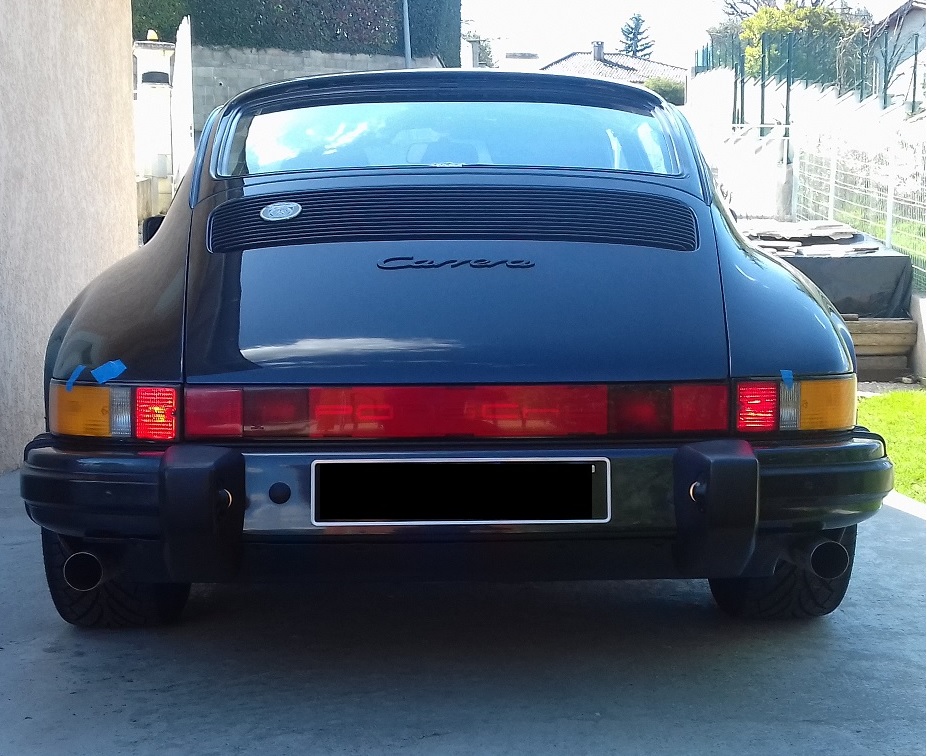

Comme vous savez, l'ampoule AR position/stop est une ampoule à double filament 20/5W.
J'ai donc acheté le modèle LED qui se monte en lieu et place, chez NORAUTO, modèle AUTOLED P21/5W à 18LEDS.
Après un nettoyage des cuvelages et des plastiques des feux AR, j'ai positionné 1 ampoule LED pour comparer avec celle à filament (qui a 12 ans!)
Et bien voici le résultat:
Feux de position : (L'ampoule LED est à gauche)
Très peu de différence...
Feux de freins: (L'ampoule LED est toujours à gauche)
L'ampoule traditionnelle à filament est nettement plus brillante, la différence de luminosité entre "veilleuse" et "stop" est plus importante.
En fait, les 18 LEDS sont toujours toutes allumées, il y a juste une légère différence de brillance entre la position veilleuse et stop.
Alors que sur l'ampoule à filament, il y a le filament 5W qui fait office de veilleuse, et quand on freine, l'autre filament s'allume ce qui fait 20+5W. Soit environ 4 fois plus de luminosité...
Donc... gardez vos bonnes vieilles ampoules à filaments...
(et je ne vous parle pas de la différence de prix... Quelques 5-6 euros pour les 2 filaments contre plus de 30 Euros pour les 2 LED, heureusement, j'ai découpé proprement le paquet et gardé le ticket de caisse...)

Oui Aubé, c'est pour ça que j'ai bien précisé le type et la marque des LED plug & play dispo chez un revendeur standard tout public. Peut être qu'un autre type de LED donnerai de meilleurs résultats.

En fait c'est très dommage et il faudrait vraiment savoir si on ne peut pas trouver plus puissant, ça parait vraiment curieux que ce soit si faiblard et qu'on ne puisse pas trouver mieux car quand on voit les autos modernes ça claque parfois tellement fort que s'en est à l'inverse presque gênant.
Je me demande donc aussi si la qualité de nos plastiques anciens (plus épais, d'une autre conception) sont vraiment compatibles avec la diffusion de la lumière générée par des leds
le 04/04/2018 à 11:30
Je pense que c'est juste le produit testé par diabolo qui n'est pas bon. Et d'ailleurs, il a raison de vouloir le rendre et récupérer sa thune. A puissance consommée égale, les leds sont infiniment plus lumineuses que les ampoules à incandescence. Le problème avec les techno récentes, c'est qu'il y a toujours plein de margoulins qui s'engouffrent dans la brèche pour vendre de la merde à prix d'or pendant la courte période où les gens découvrent et s'imaginent que c'est chiadé comme techno et que ça coûte forcément bonbon.
le 04/04/2018 à 11:41
Je pense que l'explication vient de la conception de nos feux et du cuvelage.
Sans être un pro de l'optique, je me rappelle de quelques notions sur les miroirs paraboliques qui, par leur forme, peuvent concentrer la lumière en un point focal (le principe d'un four solaire par ex.).
A l'inverse, si tu mets une source lumineuse au point focal en question, tu peux redifuser la lumière comme tu le souhaite dans la bonne direction pour augmenter l'efficacité de l'éclairage.
Et c'est là que se fait la différence entre une ampoule à filament (source très lumineuse, très localisée en un point focal donné) et une ampoule à LED qui a une multitude de point lumineux répartis sur un cylindre, mais aucun au point focal. Donc le miroir parabolique du cuvelage ne fait pas effet et la lumière des LED est diffusée n'importe où avec un mauvais rendement lumineux...

As tu essayé les deux feux en même temps ou juste un seul pour la photo ?
