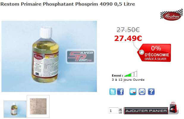

le 07/04/2018 à 17:04
J'ai trouvé ça :
Par contre, visez en peu la promo d'enfer !
le 07/04/2018 à 17:18
0%, c'est royal !
