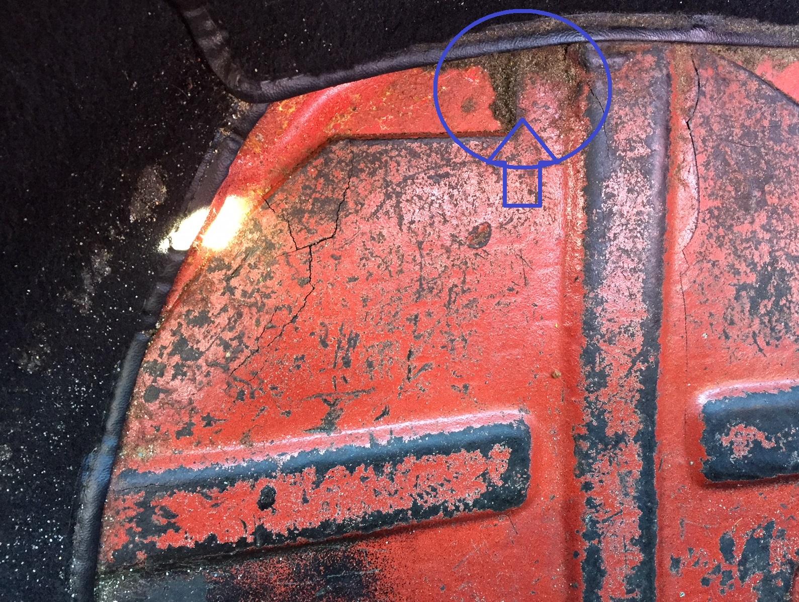

un dernier point qui m’interpele se situe dans le coffre avant . Voici la photo. Merci
le 17/04/2018 à 20:34
Compartiment moteur et avant pas top .
Voiture accidentée dans son passé
le 17/04/2018 à 21:15
Ta dernière photo c'est pas top , on dirait.

Rouille perforante à ce point à cet endroit, un seul conseil, passe ton chemin !
le 18/04/2018 à 06:57
+1
le 18/04/2018 à 11:03
Rouille perforante c'est en plus maintenant une tracasserie de plus au CT, pas sûr de pouvoir la passer dans les nouvelles normes.
le 18/04/2018 à 11:12
clair qu'elle a tapé, celle là
Et les réparations sont cosmétiques, mais pas sur le long terme
Bref, à moins d'un prix en adéquation, je passerai mon chemin...
le 18/04/2018 à 12:40
Moi je pense plus à la misère que fait le sel de salage routier qui passe derrière le blackson sous l'aile, et qui dévore la tôle, ne laissant que le revêtement et la peinture...
