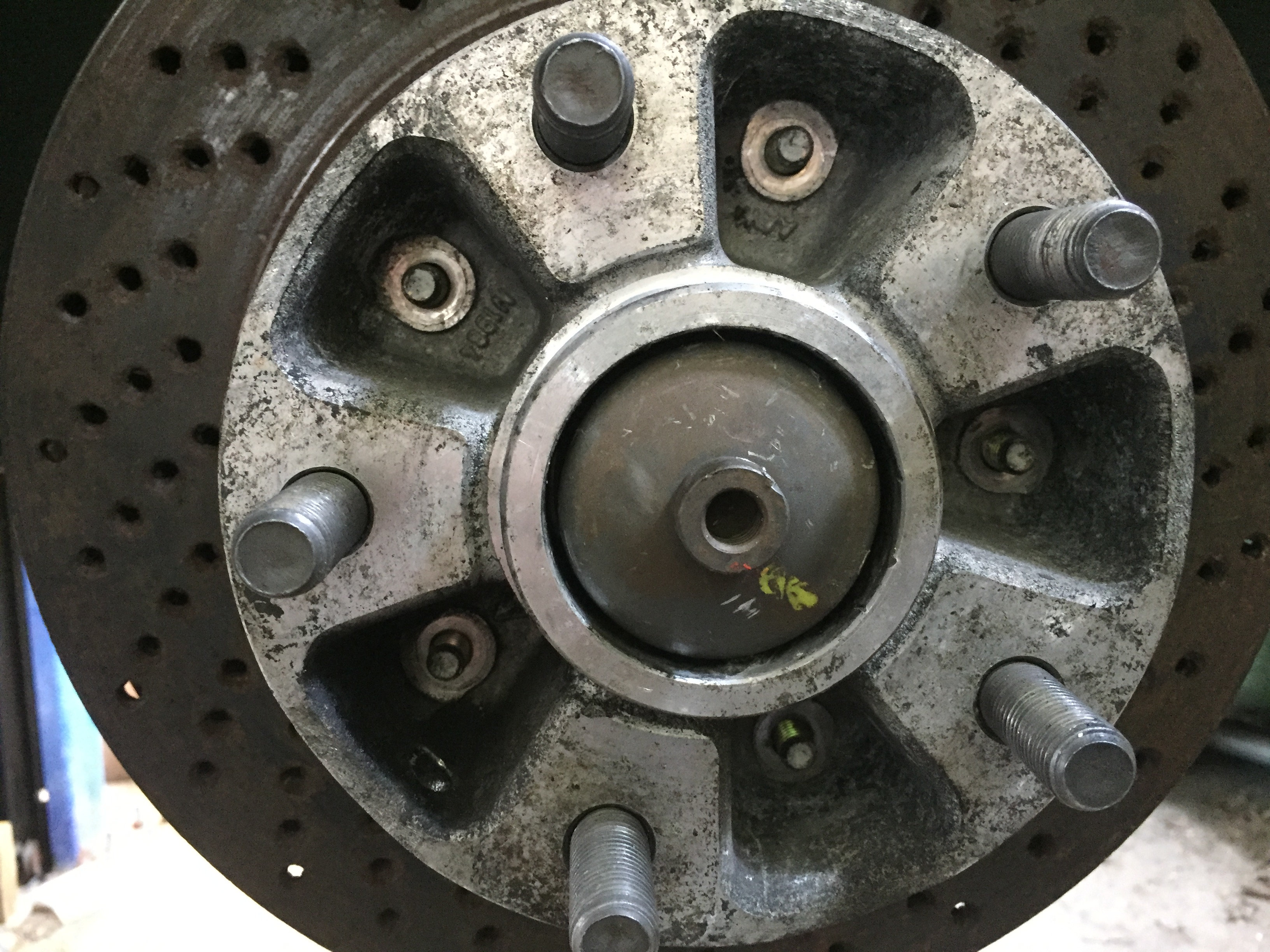

Salut les coupaing comment séparer le bol des étriers de la 930 une idée

Le bol est vissé sur le disque, il y a un joint papier entre-eux, c'est ça qui te bloque ?
le 09/05/2018 à 16:38
Donc un petit coup de bédane ?
le 09/05/2018 à 16:58
Oui, mais délicatement !

De memoire , 11 vis maintiennent le disque sur le bol.
Tu ne les vois pas ???
Si c'est le cas , achete un chien d'aveugle.
le 09/05/2018 à 17:21
11 vis ou ta vue cha
le 09/05/2018 à 17:35
Bé c'est les versions sans bol , cad les deuxiemes versions.
Donc tu peux longtemps chercher les vis...
le 09/05/2018 à 17:36
Bon alors explique ? Pour le démontage merci
le 09/05/2018 à 17:38
Voila les disques a bol separé ;
Pour moi , tes disques doivent venir , ils ont juste collé.
Tapotes au maillet caoutchouc par l'arriere sur tout le pourtour.(pas facon Aubélix , avec un maillet pas une masse).

Ok merci bon pour les miens le démontage

LOL les disques non que 25000 km par contre immobilisé 10 ans j’hésite à les changé ou alors juste un léger surfaçage
le 09/05/2018 à 18:14
Tes disques n'ont pas besoin d'etre changés.
Tu les passes a la paille de fer et tu nettoies les trous de refroidissement avec une meche du diametre et la perceuse , tres doucement.
