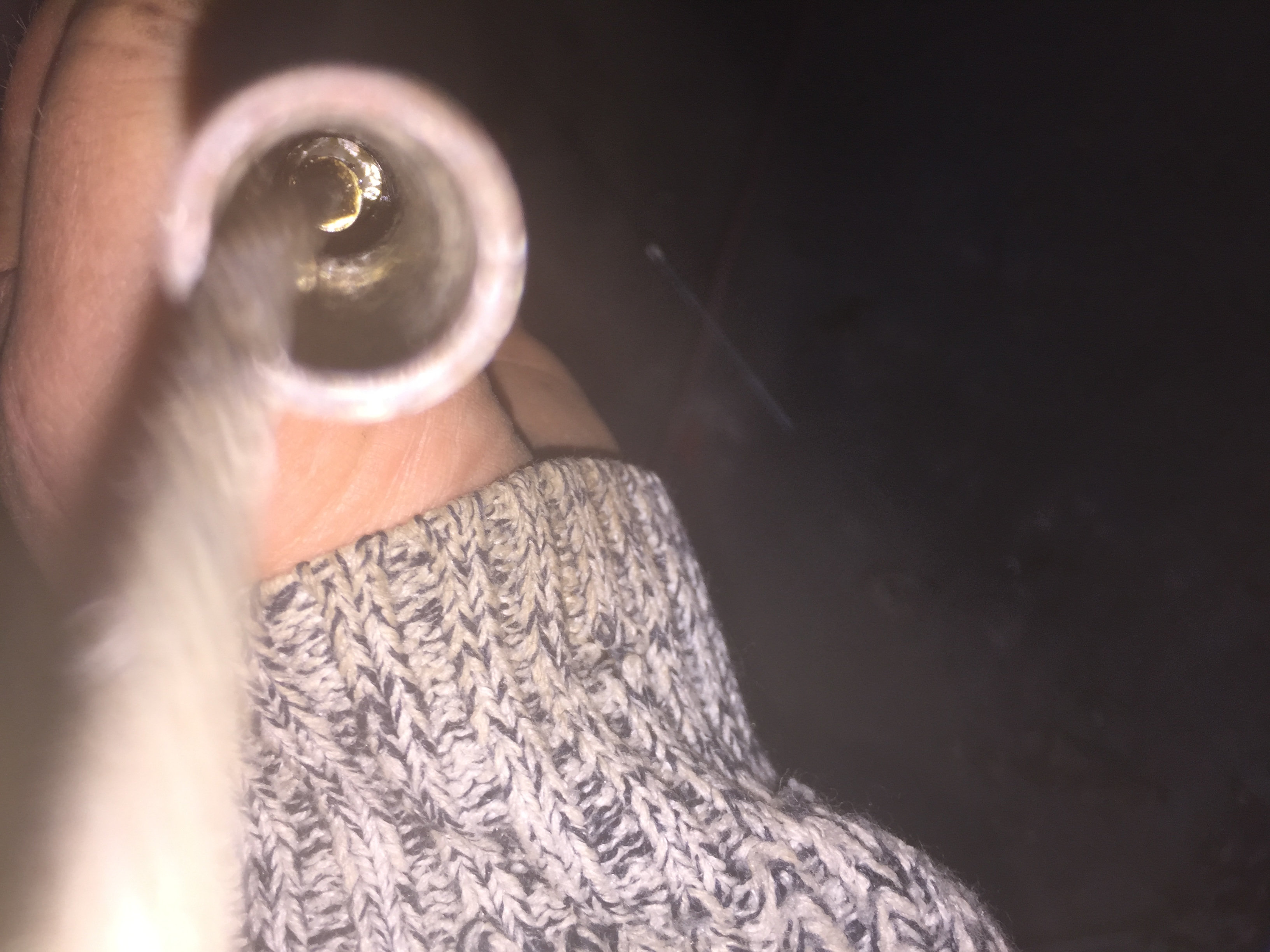

| sebastien911 | le 10/05/2018 à 16:05 Salut les coupaing petite question qui a déjà remplacé les câbles de frein à main sur une 930 y’a un truc bizarre encore 1 fois comment récupérer la partie qui rentre à l’intérieur du tube ![]() |
| JM913 | le 10/05/2018 à 16:59 Tu penses que ça se démonte ? A mon avis, c'est serti, et c'est le câble complet qui se remplace ! Message édité le 10/05/2018 |
| sebastien911 | le 10/05/2018 à 17:06 Oui jm j’ai acheté le câble regarde la première photo par contre tu à la jonction qui rentre dans le tube puis la partie sur le mécanisme de frein à main ?Message édité le 10/05/2018 |
| JM913 | le 10/05/2018 à 17:21 Donc ça ne peut qu'être vissé ! |
| sebastien911 | le 10/05/2018 à 17:34 Oui je pense aussi par contre la deuxième partie je la trouve pas chez les fournisseurs habituels puis récupérer ce d’origine |
| JM913 | le 10/05/2018 à 17:37 Essaie de chauffer le tube au chalumeau de plombier, le câble pris dans un étau, et tu dévisses avec un tournevis dans l'axe ! |
| sebastien911 | le 10/05/2018 à 17:52 Je pense que je vais devoir enlevé la bague de centrage en plastique pour enlevé le câble dans la deuxième photo ont aperçoit le raccord ![]() |
| sebastien911 | le 11/05/2018 à 11:58 Dixit JM913Essaie de chauffer le tube au chalumeau de plombier, le câble pris dans un étau, et tu dévisses avec un tournevis dans l'axe !Ta raison jm câble sertie puis sur la deuxième photo moi j’ai du filté c’est quoi cette merde câble d’origine poil en plus ![]() |
| JM913 | le 11/05/2018 à 12:31 Ben merde, c'était pas fait pour être réparé, sûrement plus costaud, mais poubelle quand ça pète ! |
