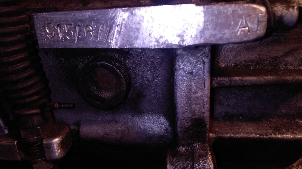

| dedecarrera | le 13/05/2018 à 18:53 Bonjour à tous, pouvez-vous me renseigner sur un problème de numéro de boite. Sur ma 3.2 d'octobre 84 j'ai une boite 915/67 puis les numéros suivant sont "limés" et a la fin j'ai deux lettre AT ou AI.Sur le matching number c'est une 915/72. Quelle est vraiment cette boite, pourquoi les numéros sont limés avec 2 lettres au final. Je ne sait pas comment mettre une photo de cette boite sur le site Merci pour votre aide . |

| PHIL71 | le 13/05/2018 à 19:43 Bonsoir,lettres AT sur moteur ou boite Porsche = AusTauch = échange standard . ta boite est une 915/67 (boite modèle 1984 sur coupés Europe ) qui a été remise à neuf et montée sur ta voiture, certainement après un gros souci avec la boite d'origine... les rapports sont les mêmes que sur ta boite d'origine 915/72. uniquement des modifications de détail entre les deux ... Message édité le 13/05/2018 |

| sebastien911 | le 13/05/2018 à 20:28 D'après le PET il y a une différence au niveau des pignons de 4 et de 5915/67 pignon de 4 : 29/28 pignon de 5 : 38/29 915/62 pignon de 4 : 26/26 pignon de 5 : 28/22 Les autres pignons et le pont sont similaires au niveau du ratio. Mais encore une fois, toujours d'après le PET, les boites type 915/67 ont toutes un numéro de série qui commence par 73E et non pas par 78D |
| dedecarrera | le 13/05/2018 à 20:31 Pour info, je n'ai plus aucun numéro après 915/67 pas de 73 ou 78Si vous pouviez m'expliquer comment mettre une photo sur le forum. Merci. |

| PHIL71 | le 13/05/2018 à 20:37 on parle de 915/ 67 et de 915/72 , pas 915/62...915/67 :911 Carrera 3.2 (ROW) 1984 5-speed synchronized transaxle w/coolerManufactured by Porsche (ZF)Plate-type limited-slip differential availableRod shiftSingle-plate clutchGear ratios:1st gear: 3.18 (11/35)2nd gear: 1.83 (18/33)3rd gear: 1.26 (23/29)4th gear: 0.97 (29/28)5th gear: 0.76 (38/29)Ring and pinion: 3.88 (8:31) 915/72: 911 Carrera 3.2 (ROW) 19855-speed synchronized transaxle w/coolerManufactured by Porsche (ZF)Plate-type limited-slip differential availableRod shiftSingle-plate clutchGear ratios:1st gear: 3.18 (11/35)2nd gear: 1.83 (18/33)3rd gear: 1.26 (23/29)4th gear: 0.97 (29/28)5th gear: 0.76 (38/29)Ring and pinion: 3.88 (8:31) Message édité le 13/05/2018 |
| PHIL71 | le 13/05/2018 à 20:40 Dixit sebastien911D'après le PET il y a une différence au niveau des pignons de 4 et de 5on parle de 915/67 et de 915/72 ...pas de 915/62 voir mon post juste au dessus, les rapports sont les mêmes ... |

| dedecarrera | le 13/05/2018 à 20:50 ![]() Message édité le 13/05/2018 |
| sebastien911 | le 13/05/2018 à 21:06 Ton numéro à frotter le macadam ce n’est pas un coup lime ça |
| dedecarrera | le 13/05/2018 à 21:12 Au début je pensais pas que cela était possible, seul les numéros de boite sont effacés.De plus cela me parait plus un coup de lime qu'un frottement. Avant que la boite ne frotte, je pense que le pot d'échappement aurai reçu. |
| sebastien911 | le 13/05/2018 à 21:14 J’ai déjà eu le tour sur un dos-d’âne |
| dedecarrera | le 13/05/2018 à 21:18 C'est vrai quelle était rabaissée lors de mon achat, je l'ai fait surélevée un peu car je touchais à tous les dos d’âne, ce qui n'est pas agréable et pas sain pour le dessous du véhicule. |
| PHIL71 | le 14/05/2018 à 08:04 Dixit dedecarreraBonjour, tu as bien les lettres AT= AusTausch = échange standard boite 915/67 remise à neuf . |
