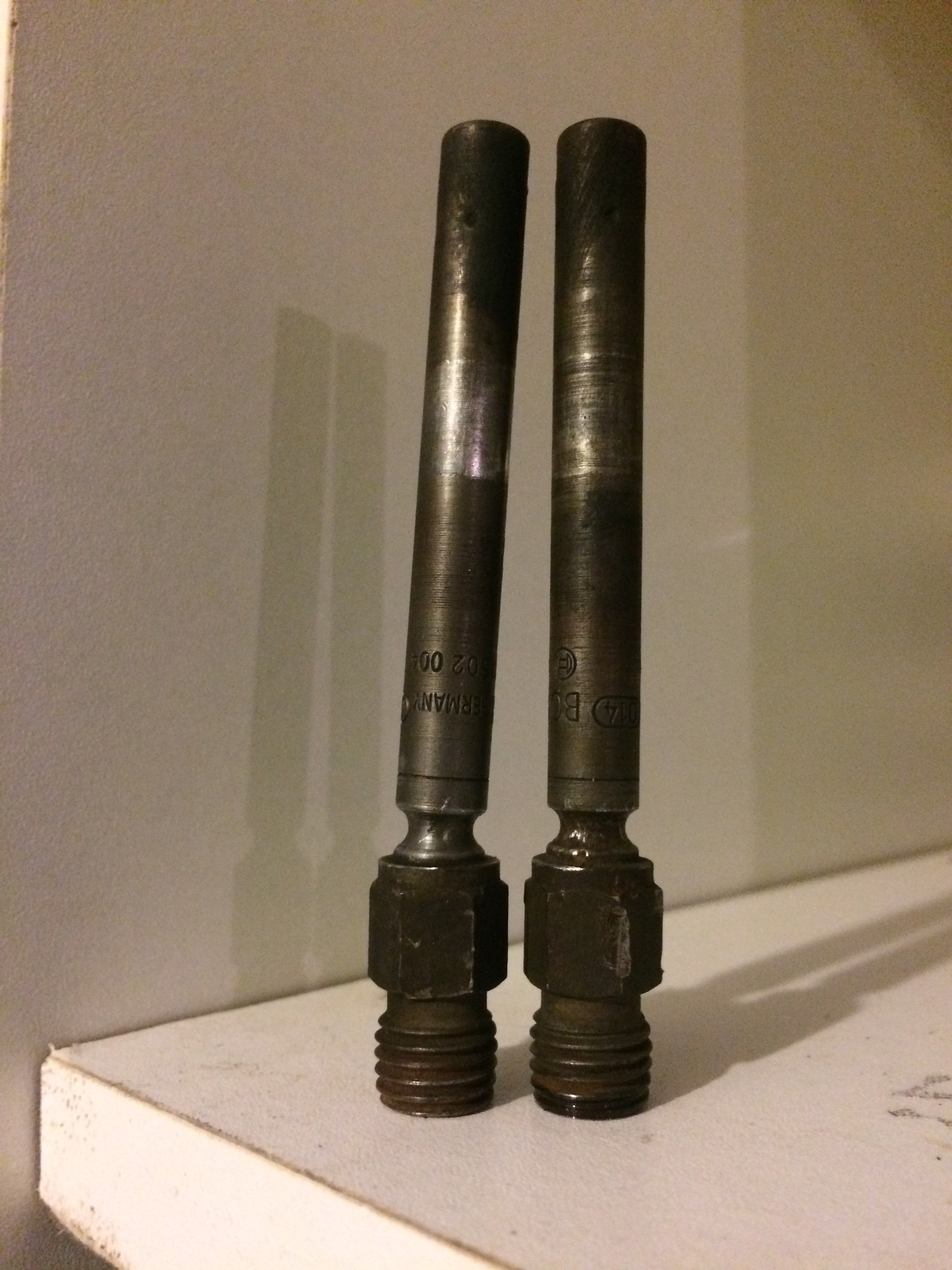

| Linval59 | le 13/05/2018 à 21:16 Bonjour à tous,Après avoir réussi à changer mes 6 bougies , j'ai constaté que la bougie du cylindre 2 était plus noire que les 5 autres. J'ai démonté l'injecteur n°2 ainsi que l'injecteur n°4 (comme témoin) et comparé les formes de jet, en levant le plateau sonde, contact mis. Je n'ai pas vu de différence significative de cône. Cependant, après observation, l'injecteur n°2 me parait "tordu". Il n'est pas droit (voir photo). Je pensais le nettoyer à l'ultrason, mais vu comme il est tordu j'en ai commandé un et les joints. Avez vous déjà vu cela? Est ce que cela peut être la cause d'une mauvaise combustion? Merci d'avance, Linval59 http://zupimages.net/viewer.php?id=18/19/9bc8.jpg ![]() |
| cdrik915 | le 13/05/2018 à 21:20 ...ou joint de queue de soupape qui laisse remonter de l'huile .Ta bougie est-elle noire ET grasse ??? |
| sebastien911 | le 13/05/2018 à 21:21 punaise bien plier à mon avis l’étanchéité été pas terribleMessage édité le 13/05/2018 |
| Linval59 | le 13/05/2018 à 21:28 Non elle n'est pas grasse, juste un dépôt noir sec. Je ne sais pas si c'est lié, mais aucune fumée en roulant non plus. J'ai juste quelques acoups/secousses à très bas régime en reprise, vers 1000-1500trs/min.Bougies 123 Bougies 456 |
