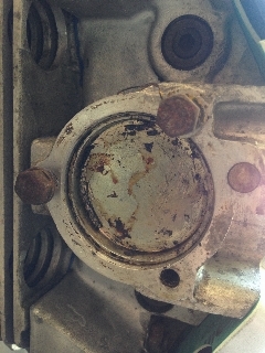

| alex SC | le 15/05/2018 à 13:45 Bonjour,lors du démontage, je me suis apercu d'un truc bizarre le bouchon de culasse était caché par une plaque en alu + loctite ![]() En rétirant tout ca, j'ai vu que le bouchon actuel à un petit fuite, du coup l'ancien mécano s'était fait un beau pansement !!!! Je me dis que le mieux serait de mettre un nouveau bouchon. Donc le commander et le mettre en place. ![]() ca se pose juste au maillet ? des conseils ? merci d'avance |

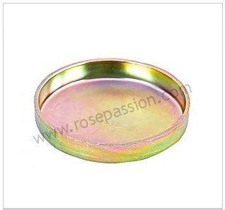

| deftom | le 15/05/2018 à 13:49 De mémoire il faut rajouter de l'epoxy mais à vérifier. Je jetterai un oeil dans le manuel ce soir.D'après le manuel d'atelier, il est écrit : "dégraisser le nouveau bouchon et son logement et garnir d'une colle à deux composants. presser le bouchon, le bouchon doit être enfoncé de façon à ce que sa face supérieur soit 0.3 mm en dessous du plan de joint." Message édité le 15/05/2018 |

| loustic | le 15/05/2018 à 20:57 Salut, étonnant une fuite via le plug, si jamais démonté et non percé par la rouille en général ca ne bouge pas... perso plutôt que demonter et risquer de rayer l'alesage je metterais l'epoxy (jbweld parfait) directement sur la jointure (après degraissage). Pas d'epoxy dans l'alésage ni sur le plug avant emmanchement car tu auras un résidus côté interne!! Maintenant est tu certain que la fuite ne vienne pas plutôt du petit bouchon de la rampe de huilage, c'est plus probable... Si c'est le cas : percage, taraudage et extraction par inertie du bouchon, puis colage d'un nouveau bouchon a la loctite verte etjb weld sur la jointure a la fin de l'opération |

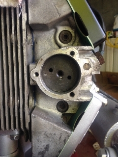

| alex SC | le 18/05/2018 à 10:16 Voila la photo du cache une fois retirer le pansement bizarrement mis en place, ca a l'air d'avoir forcé dur dur et ca fuyait bien en bas... ![]() par contre, galère à retirer, je vais devoir reprendre la surface ... j'avais tenté des percages, et y avait cette grosse pièce derrière ![]() j'attends la pièce demain, et je remonte ! |
| deftom | le 18/05/2018 à 10:18 ben la grosse pièce c'est ton AAC...? si on parle de la même chose?!?D'ailleurs, sur la photo tu lui as mis des petits coups de perceuse à ce que je vois... Pas de quoi vermifuger un abris bus mais quand même... Message édité le 18/05/2018 |

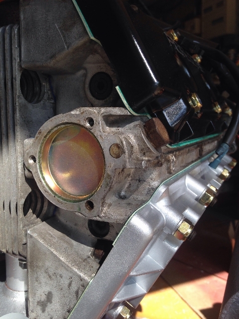

| alex SC | le 19/05/2018 à 12:35 le nouveau est remonté et collé ! c'est mieux !!![]() |
| loustic | le 19/05/2018 à 16:21 Bah c est bien plus propre comme cela... maintenant reste a mettre de la resine, pour moi c est indispensable pour une bonne tenue dans le temps... |
| aubelix 14 | le 19/05/2018 à 17:32 logiquement ,non le blocpress dans l'alésage assure l'étanchéité . |
