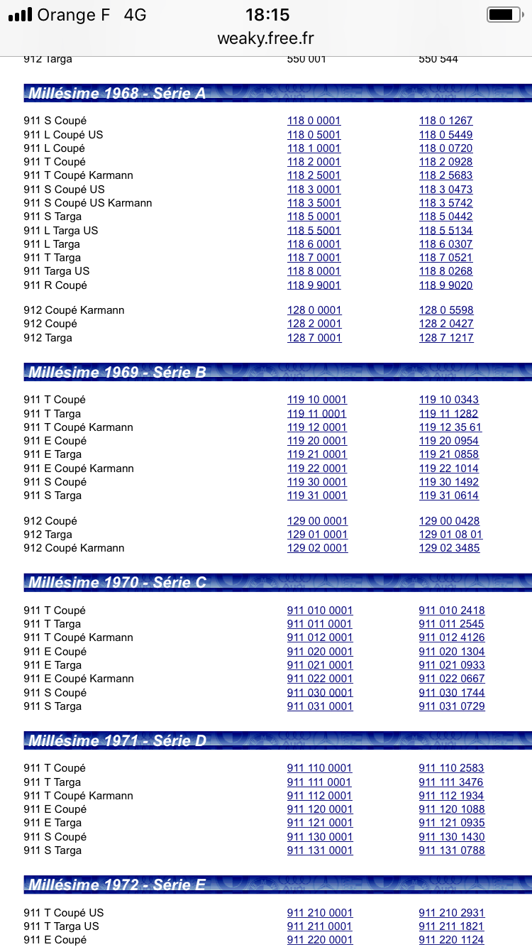

| sebastien911 | le 23/05/2018 à 06:34 Pour moi ton numéro est une 911 T de 1969 ta une photo ?ton numéro est pas complet 119123 il te manque encore 3 numéro les 911 a 6 chiffres sont les modèles de 1965 à 1967Message édité le 23/05/2018 |

| Donald | le 23/05/2018 à 10:46 J'aurais envie de confirmer l'info de @sebastien911, car ayant eu une 911T de 1969 le numéro comportait 9 chiffres et semble correspondre car mes n° étaient 119122682 |
| sebastien911 | le 23/05/2018 à 10:49 Salut Donald j’ai une 1969 en attente de restauration je confirme 9 chiffres |

| sebastien911 | le 23/05/2018 à 18:04 Y’a un bon mélange voila pour les numéros ![]() Message édité le 23/05/2018 |
| jme | le 23/05/2018 à 23:35 hellodites, le monsieur annonce le numéro 119 123 sur la traverse avant, mais il indique aussi le num 129 1423 sous le tableau de bord, et avoir un flat 4 sous le capot. et dans le tableau des millésimes les débuts de num en 129 correspondent à des 912 de 1969. ça peut être une idée ? |

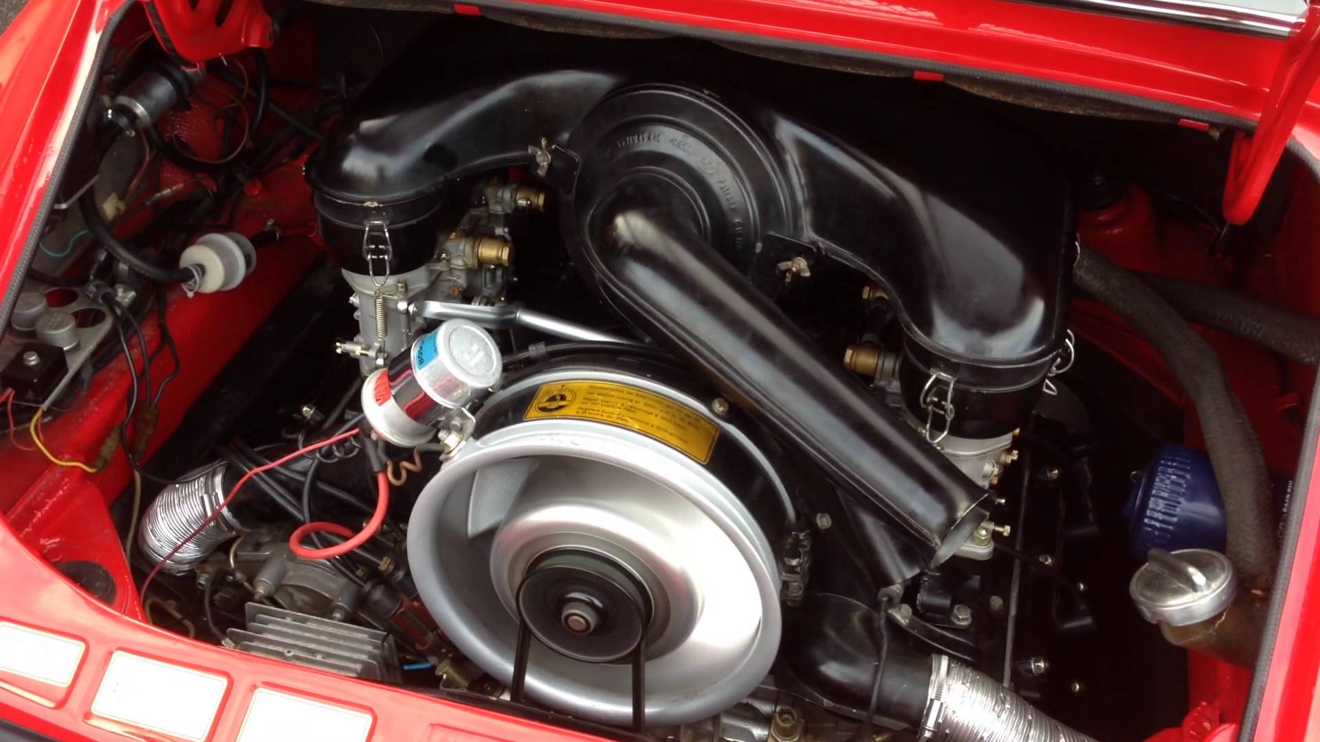

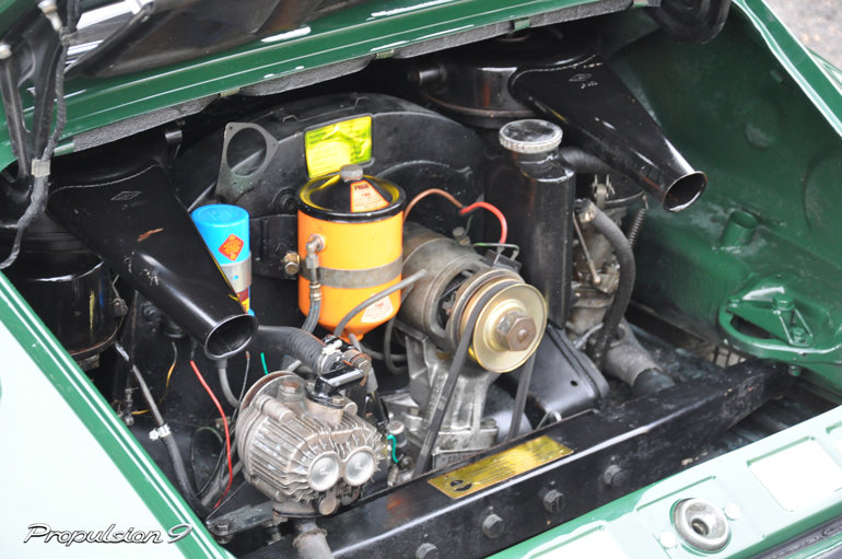

| sebastien911 | le 24/05/2018 à 05:27 Oui possible que c’est une 912 envoie une photo de l’emplacement du moteur c’est facile à voir si c’est une 912 Les support moteur ne sont pas le même |
| EL-MOSKITO | le 24/05/2018 à 22:32 ok je vais allé voir au niveau des support moteur quel serais les différence a ce niveau la ? |
| sebastien911 | le 24/05/2018 à 22:43 Voila la différence la 912 pas de bâche d’huile sur les 912 la 911![]() Message édité le 24/05/2018 |
