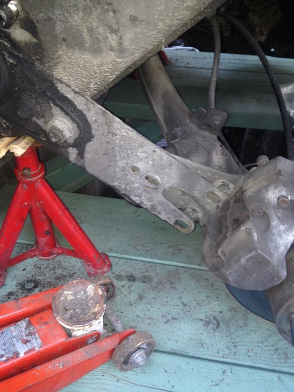

| deftom | le 24/05/2018 à 13:07 Dixit jambe.de.ferMerci des réponses je viens de redemonter bras pas casser barre de torsion pas casserPour te donner une idée... ![]() juste pour parcourir les quelques centimètres pour aller caler les vis, il m'a fallu mettre le cric |
| jambe.de.fer | le 24/05/2018 à 13:24 Yes je l ai mise en force et cela a l air pas mal du tout je m occupe de l autre coter .Merci les gars |
