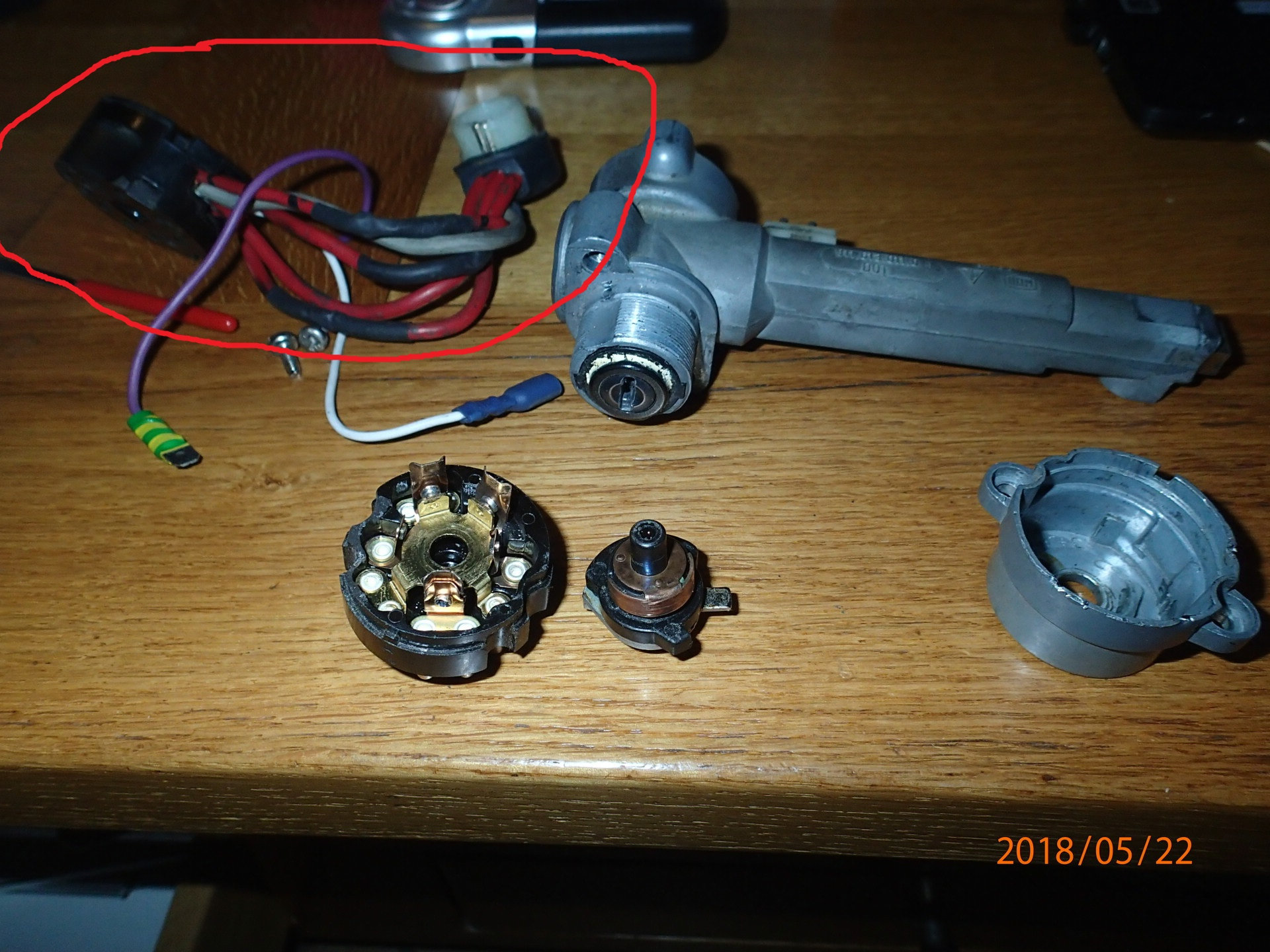

Bonjour à tous, est ce quelqu'un à déja trouver ce cordon complet ici
avec les 2 prises ?, ce cordon se branche du neiman vers le tableau de bord .

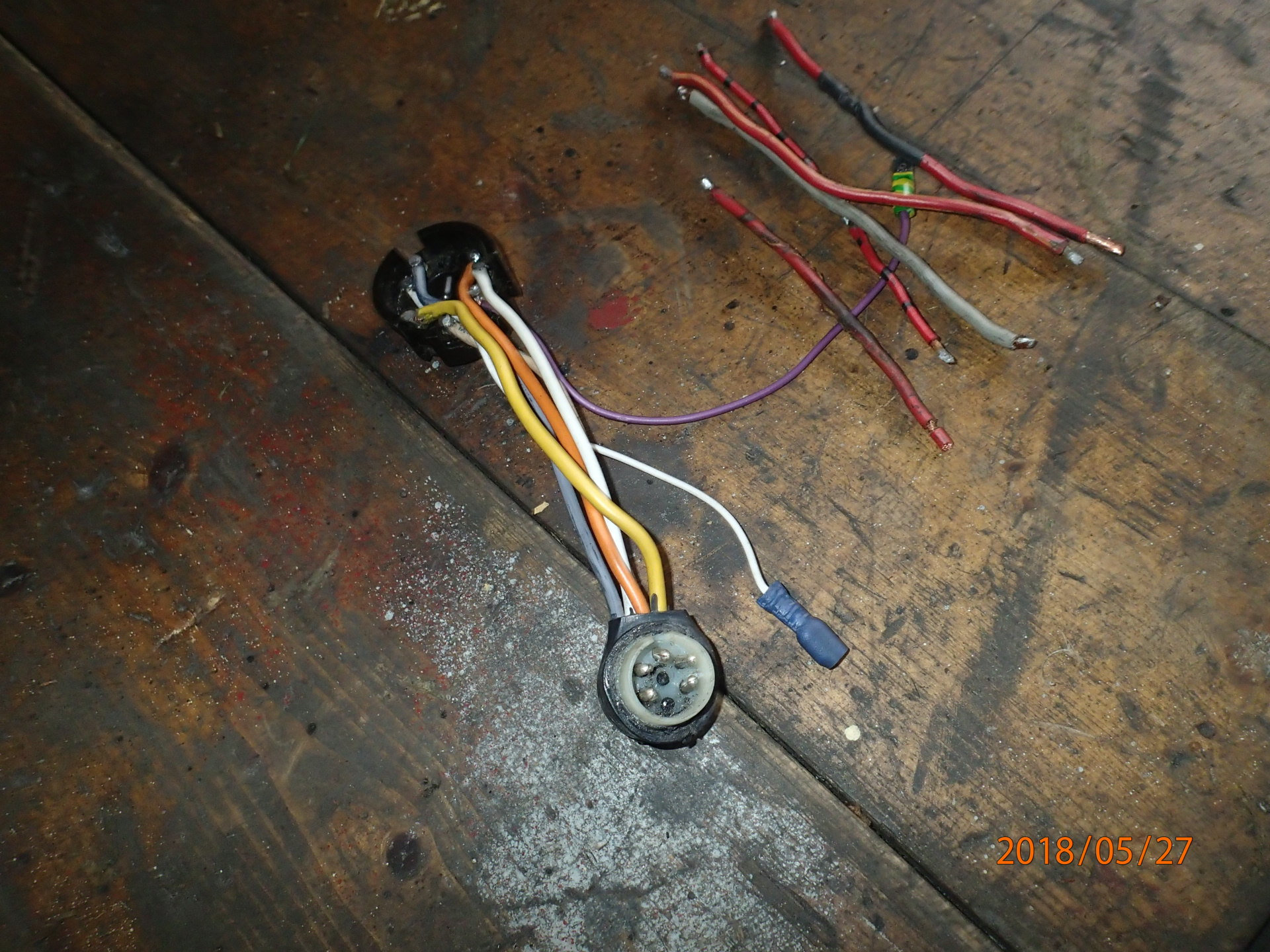

Ou refait ce cordon, le mien est bien malade, j'ai essayé de la refaire avec des fils de même section mais pas très concluant .
le 29/05/2018 à 21:20
Problème résolu, j 'ai refais ce cordon avec du fil souple que j 'ai trouvé en casse (il faut vraiment du fil très souple de 4 ou plutôt 6mm² à mon avis , démontage des prises et soudages sur les plots d'origine et ça fonctionne nickel .
Dans la foulée j 'ai ctrl mon démarreur et nettoyé le bloc qui avait été peint et je n 'avais pas une bonne masse, tout et rentré dans l 'ordre, le démarreur à retrouvé toute sa puissance, ça fait vraiment plaisir !
