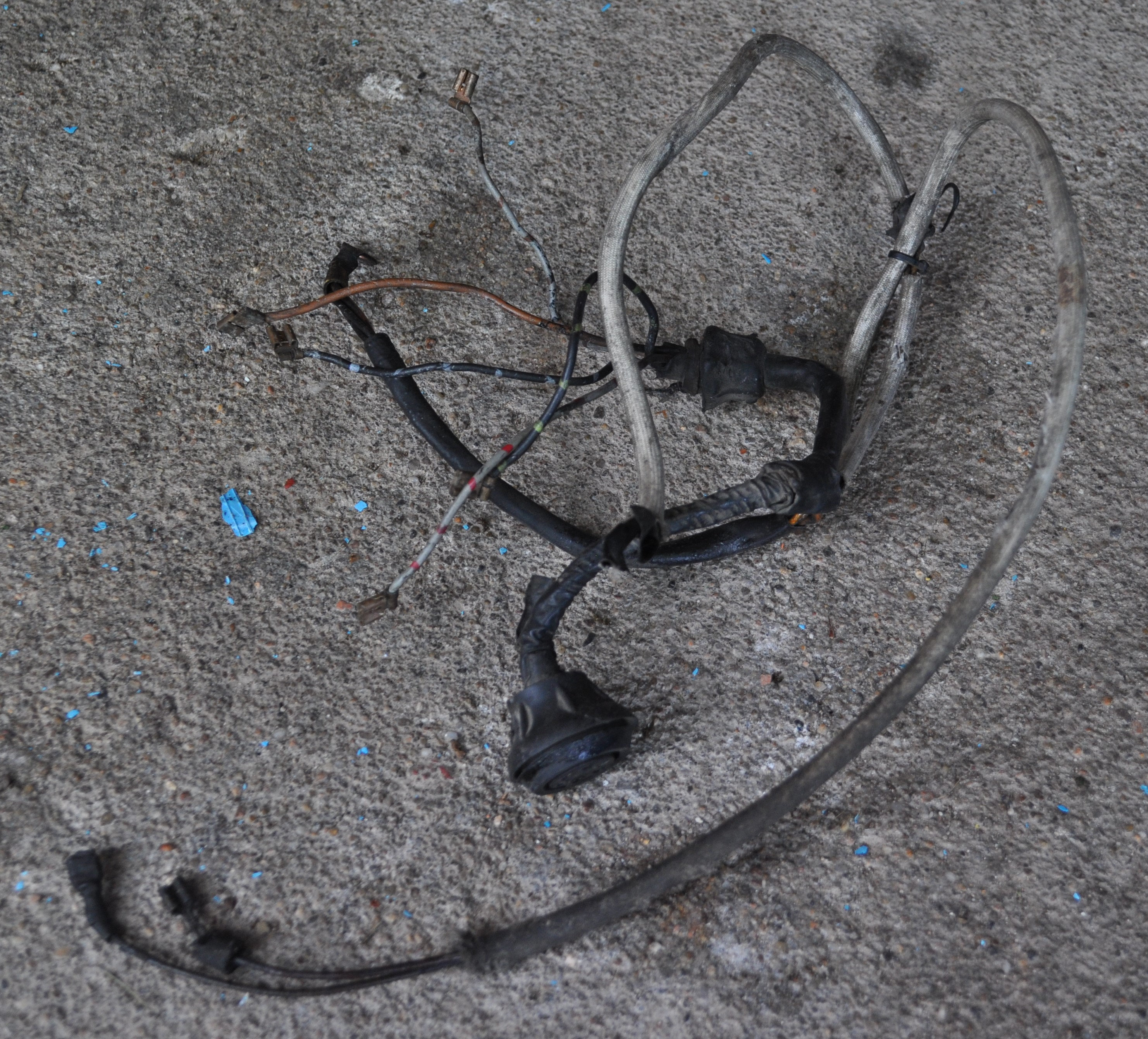

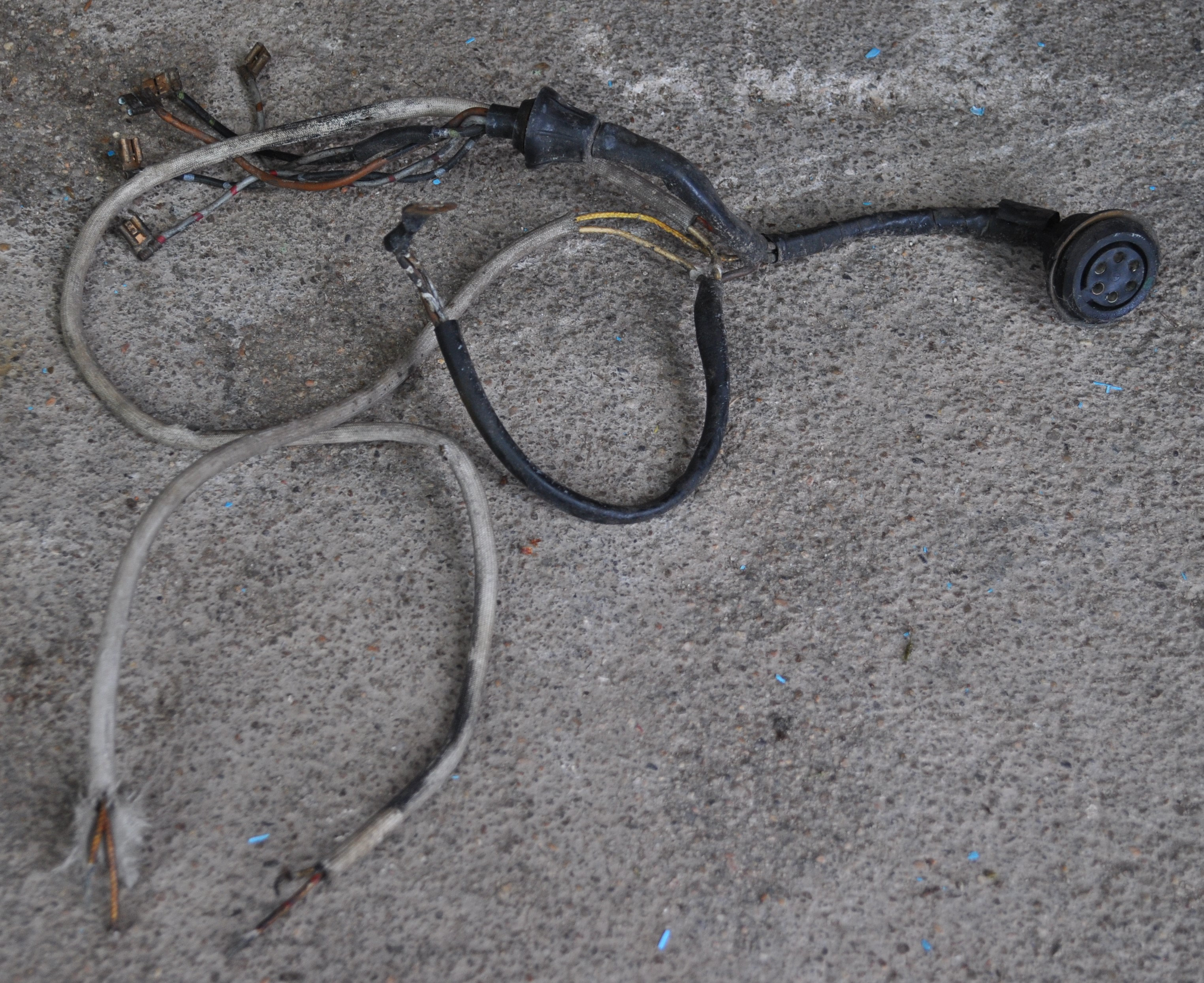

voici les photos de mes anciens faisceaux des feux arrières
Ce sont surtout les fils avec les gaines pare-chaleur qui sont morts.

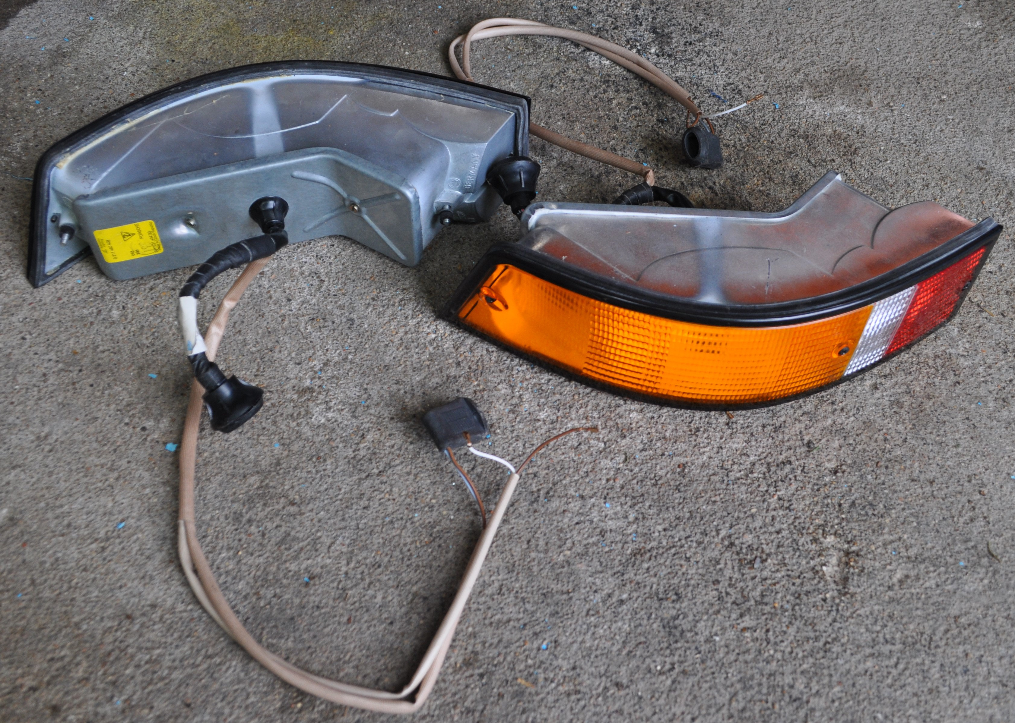

Voici mes feux neufs qui ne vont pas sur mon auto

Ils on l air d aller très bien ces câble refait juste la gaine et nettoie le ,les gaine blanche sont des thermique,il faut les garder, contrôler à l ohmmètre

ok Gilles , je te remercie; par contre tu confirmes bien pour les faisceaux des nouveaux feux , ce sont bien pour des g50?
