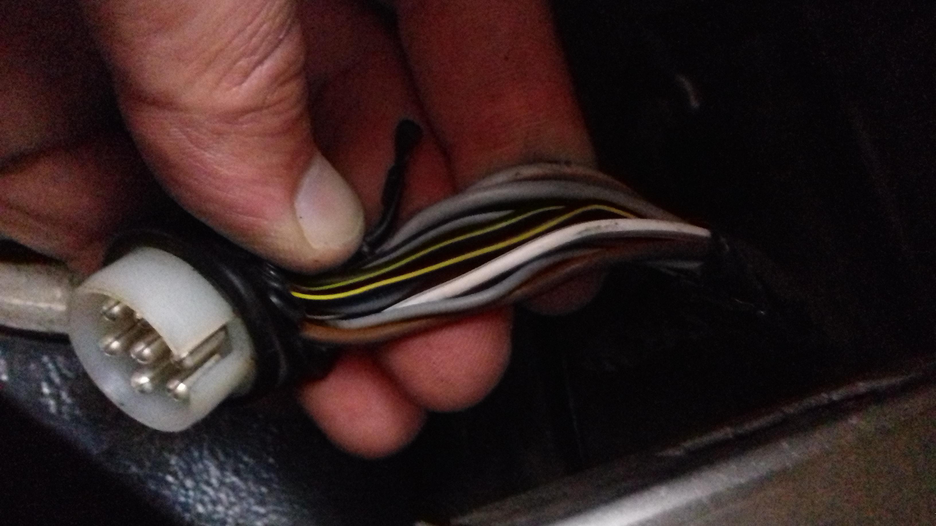

J'ai débranché la prise du feu AR gauche et dégarni la gaine.
Dans les commentaires de l'article il est dit que le fil + des feux stop est le noir et jaune. J'en ai 2... super...
Mais comment vous faites pour vérifier en branchant un voltmêtre car les fils sont sertis dans la prise... on ne peut pas voir sur quelle cosse est branché le fil...
Je suppose que la masse c'est le marron.

Salut,
T'as les schémas électriques?
Pour tester j'utilise un testeur de courant, tu piques avec la pointe sans rien démonter et tu vois si l'ampoule du testeur s'allume.

Il est noir et jaune
le 02/06/2018 à 08:50
Oui à mon avis, peu importe quel fil noir/jaune, ils semblent être connectés à la même broche du connecteur rond, ce qui explique pourquoi ils sont de la même couleur.

Merci pour l'info. Si il y a 2 fils noir et jaune c'est peut être par ce qu'il y a 2 contacteurs sur le maitre cylindre...?
le 02/06/2018 à 10:32
Je dirais plutôt que l'un des fils vient du contacteur MC, arrive à un feu, puis que l'autre fil de la même couleur repart de ce feu pour traverser le bandeau et aller à l'autre feu.
