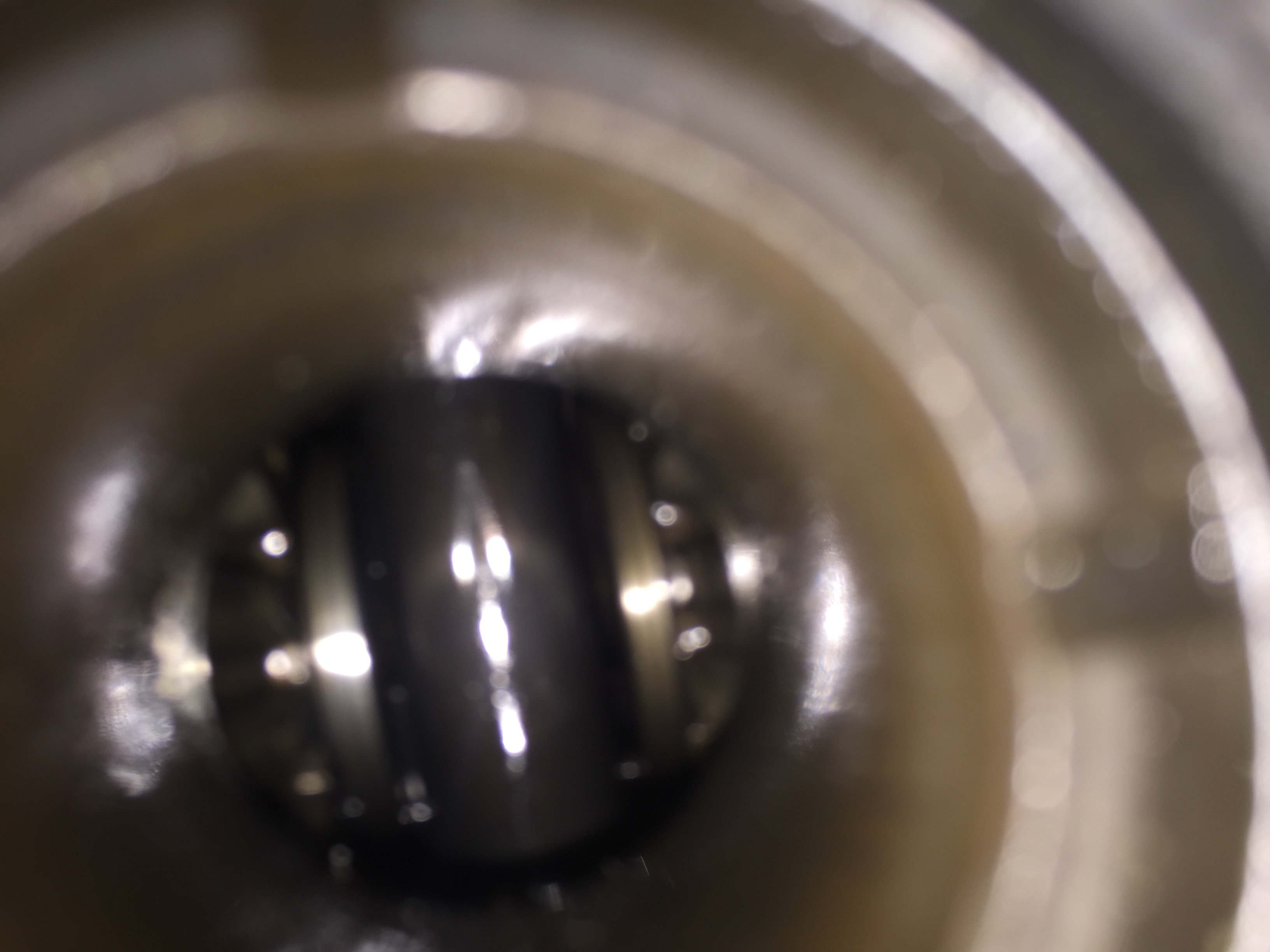

| sebastien911 | le 02/06/2018 à 18:27 non j’ai récupéré le moteur sans j’ai été chez mon pote j’ai récupéré des tulipes de turbo je pense que c’est pas les bonnes Voila 2 photos sur les tulipes j'ai bien le trou pour la fixation sur la boîte par contre à l’intérieur j’ai que dalle ![]() ![]() ![]() Message édité le 02/06/2018 Message édité le 02/06/2018 |
| ALAN | le 02/06/2018 à 23:53 la ref 801, normalement, ce n'est pas pour la BV qui est d'origine avec le moteur 930/66Ta bv serait pour un type BV 930/34 à 930/37 et sur ces types, la tulipe n'est pas la même entre les type 34/35 et 36/37 La vis de fixation de la tulipe fait est de M10 pour ce type de BV, il y a des elements avec filetage pour la fixation, essaie de passer une vis de 10 pour voir si elle prend dans un filetage Pour moi ta BV n'a pas de DGL |
