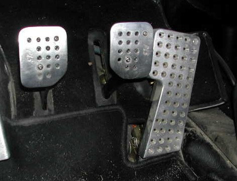

Pour le talon pointe au retrogradage y a t il un tuto ?
le 03/06/2018 à 11:26
Un toto oui : l'entrainement, l'entrainement et l'entrainement et un pedalier modifié aide pas mal !!

Trouve toi un gars qui peut te fabriquer une pedale d'accelerateur comme celle ci et le TP devient facile Pour frein et debrayage..Feu Vert ou autre
