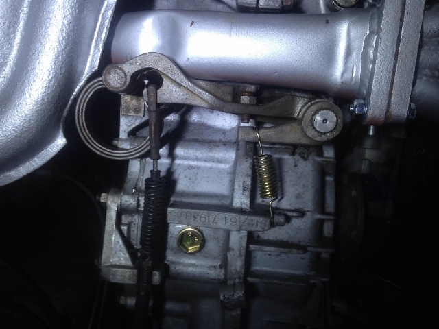

| alex SC | le 03/06/2018 à 21:20 Bonjour,je viens de remettre le levier de fourchette avec son ressort et j'ai la tête du ressort (à gauche) qui touche le tube de l'echappement. une idée ? du coup je suis semble trop loin pour faire le réglage de 1mm avec le levier d'embrayage... ![]() |
| rs2 | le 03/06/2018 à 21:29 Met ta vis à fond ,fait le fonctionné une fois ,puis reprend ton réglage (tu peux souvent récupérer une dent sur le petit doigt,si besoin) |

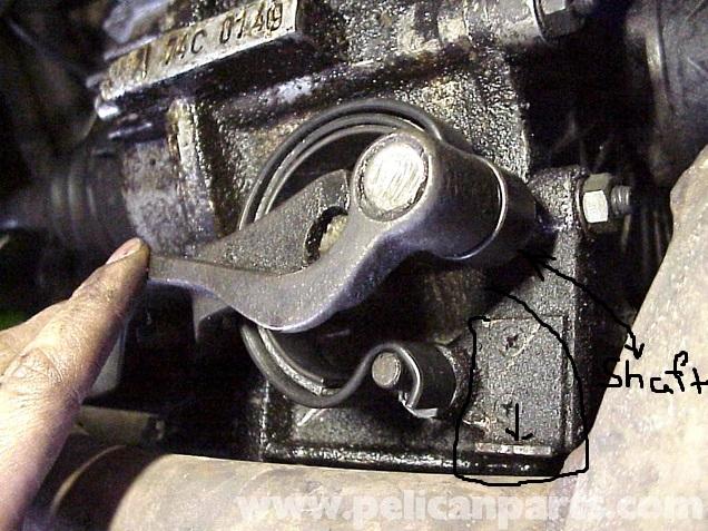

| proporsche | le 03/06/2018 à 21:48 salut Alex...votre problème pourrait être que ce support en forme de L est courbé. Il est censé arrêter l'arbre du ressort Omega. |
| alex SC | le 06/06/2018 à 08:10 @proporsche tu avais raison c'est bien la petite patte de derrière qui bloc l'axe du ressort.![]() du coup j'ai pu faire le réglage correctement ! merci à vous ![]() |
