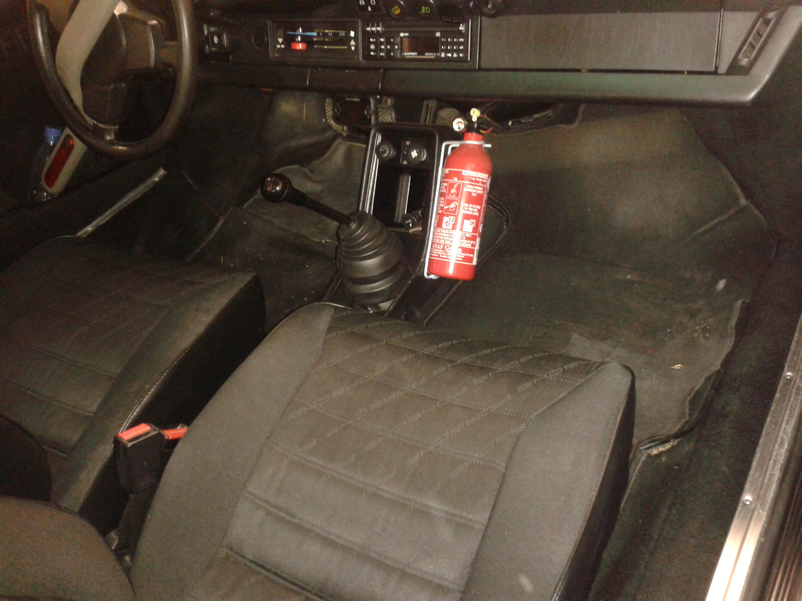

Directement sur la console avec le support d'origine pour un accès rapide et aisé : ne gêne absolument pas le passager.

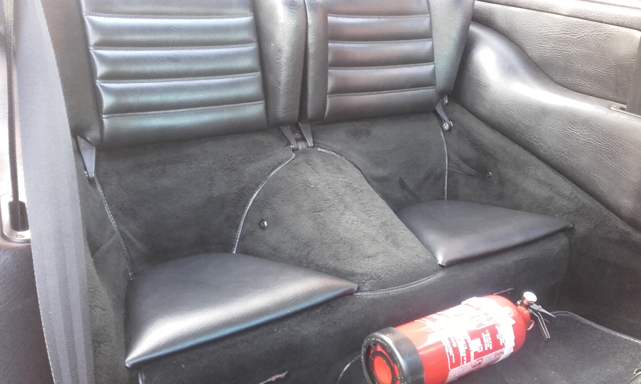

Quand j'ai refait l’intérieur, j'ai fixé le mien à travers la moquette sur la trappe de visite entre les sièges derrière, et il ne gène en rien.

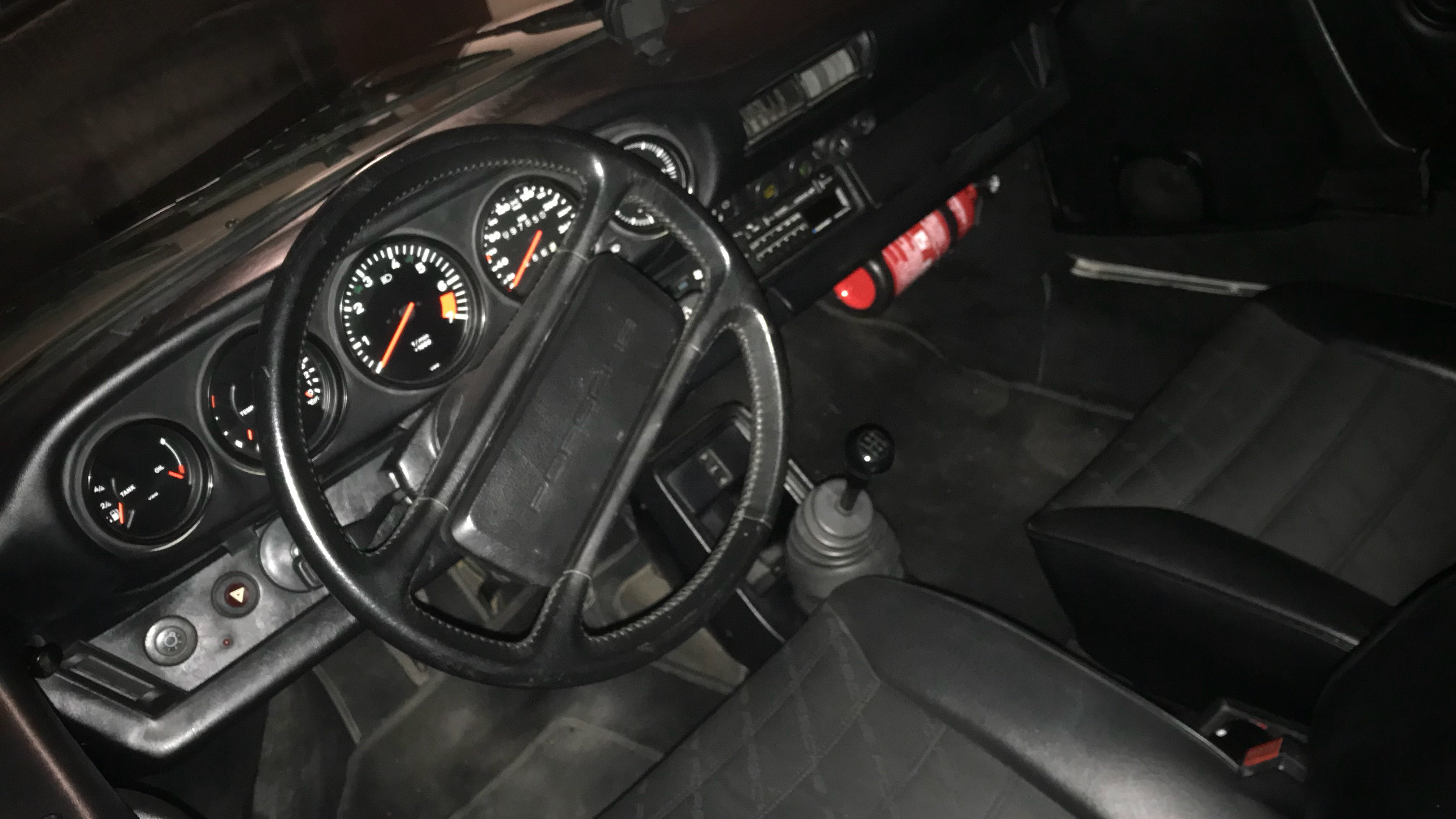

Encore plus basique. J'ai fixé le mien sous la boite à gan avec deux colliers plastiques (Rilsan). La passagère n'y cogne pas ses genoux et ni file même pas ses bas !
(Photo un peu floue désolé)
