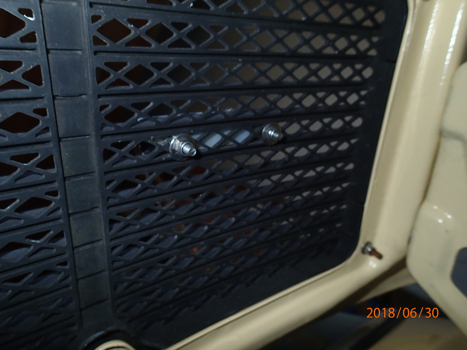

Sur la mienne l’ancien proprio avait percé le point entre le 2 et le 7 pour y mettre une visse.
J’ai repris le trou pour y passer un boulons à tête ronde pour crée la tige filetée manquante et donc fixer le tout au travers de la grille.

J'ai fixé le mien avec de la colle chaude sur 2 vis M5 et un morceau de plastique qui va pile poil entre les ventelles .
