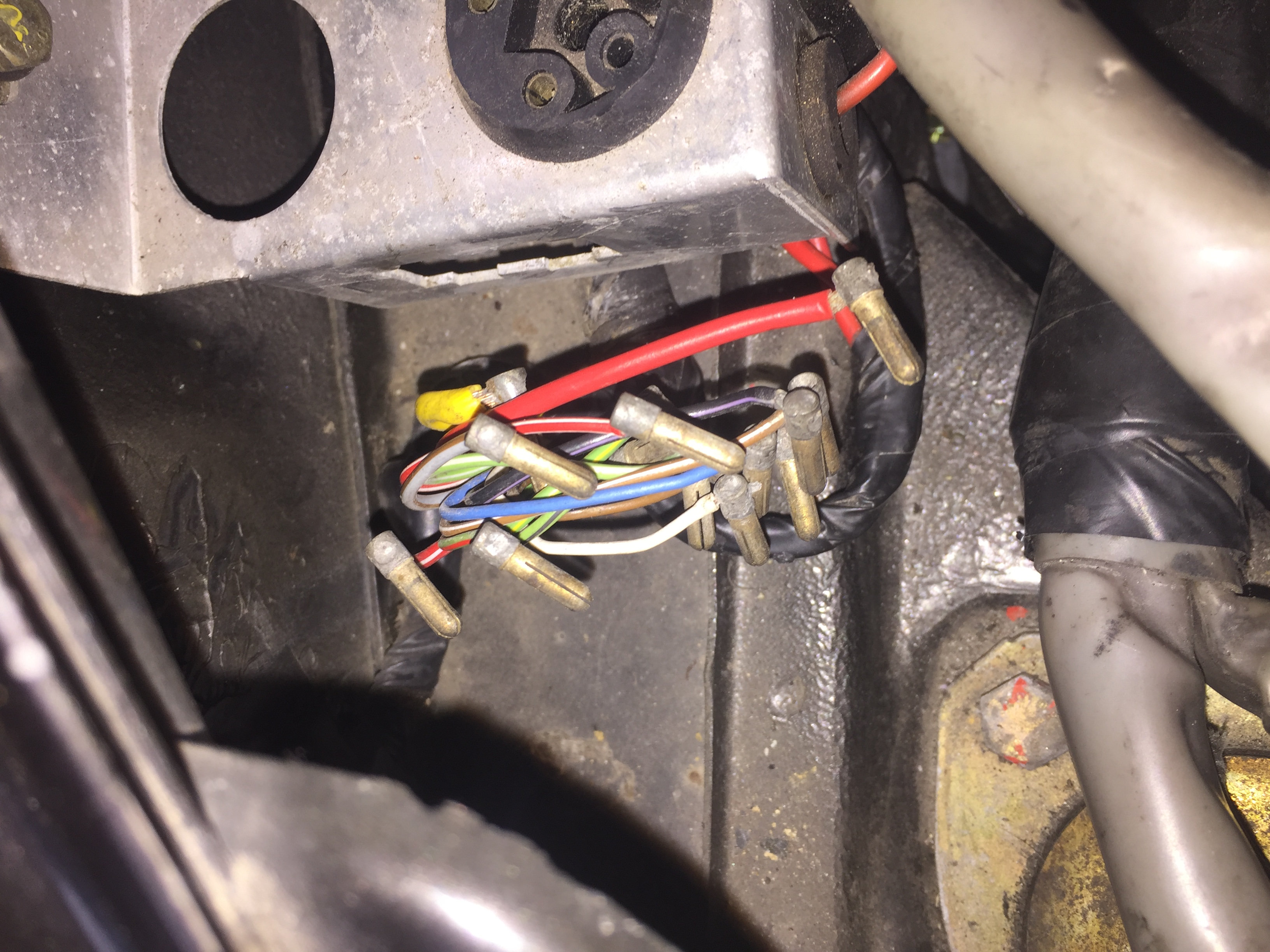

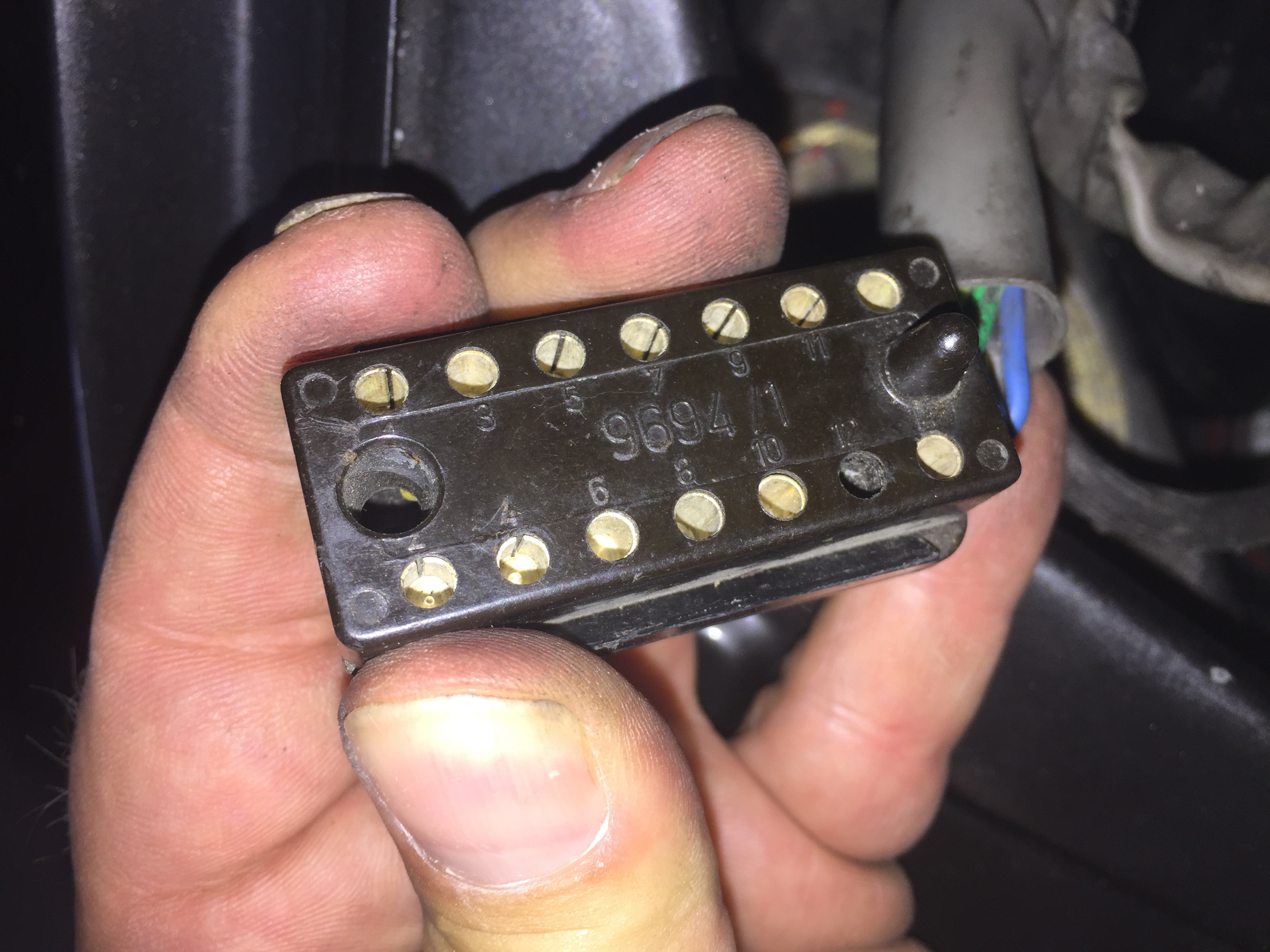

| sebastien911 | le 20/07/2018 à 11:49 Salut les coupaing je suis à la recherche d’un schéma pour le brochage sur la partie platine. du côté faisceau moteur c’est bon c’est numéroté j’ai peur de l’ouvrir avez-vous un plan ou photo à quelle couleur correspondent les numéros merci d’avance ![]() |

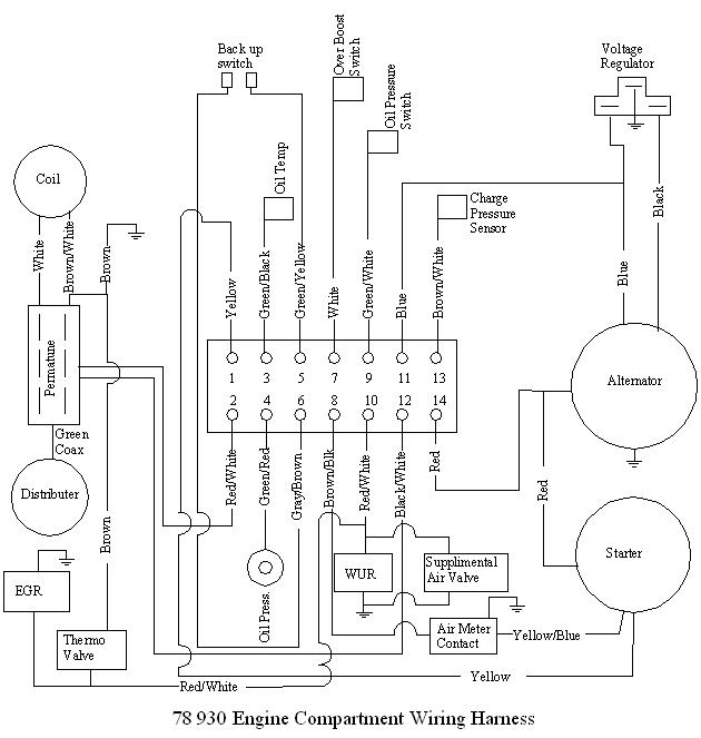

| JOEL25 | le 20/07/2018 à 12:53 Hello Seb ![]() |

| JOEL25 | le 20/07/2018 à 13:16 ALAN sur "recherche web" tape schéma électrique Porsche Turbo 3L puis sur "image" => il y en a beaucoup !Tu auras peut-être un coup de bol comme moi pour Seb |

| JOEL25 | le 20/07/2018 à 13:29 ALAN => peut-être là =>Documentation/Téléchargement/Manuel Atelier 930Il y a les schémas électriques Message édité le 20/07/2018 |
| ALAN | le 20/07/2018 à 22:24 Merci Joel,Pas trouvé un schema aussi explicite que celui pour la 3L3 que tu as trouvé pour sebastion |
| wazz | le 21/07/2018 à 12:41 et pour cause, le schéma trouvé par Joël semble être un dessin perso, très bien fait au demeurant, mais une ou deux fautes d'orthographes ou de frappe laissent à penser qu'il n'est pas officiel. Donc pour la 3.3, il ne doit pas exister malheureusement. |
