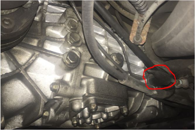

As-tu une photo assez large ou tu as trouvé ce contacteur ?
le 25/07/2018 à 14:57
Ci-après ... peux pas faire mieux : pas de pont ...
le 25/07/2018 à 21:09
Je ne vois pas très bien ou se situe ton contateur de MA.
Voici le mien entouré en rouge.
Le cable arrive du compartiment moteur si ça peut t'aider.

Dans les réponses précédentes, on me précise que le "contacteur est situé sur le nez de la boîte de vitesse ... côté droit en regardant vers l’avant " : c'est donc le contacteur blanc que tu vois ...
Sinon, j'ai bien la même pièce que celle que tu mentionnes, mais elle n'est pas au niveau du nez de boite mais en latérale sur la boite ... : tu es sûr que c'est le contacteur ???
Merci à toi
le 26/07/2018 à 08:54
Certainement une question d'année et donc de modèle ...
le 26/07/2018 à 09:02
Dixit Marco911914Salut Dominique,
Merci à toi
Démonte la trappe derrière les sièges avant et tu devrais voir passer les fils, tu peux aussi les shunter à cet endroit ;)
