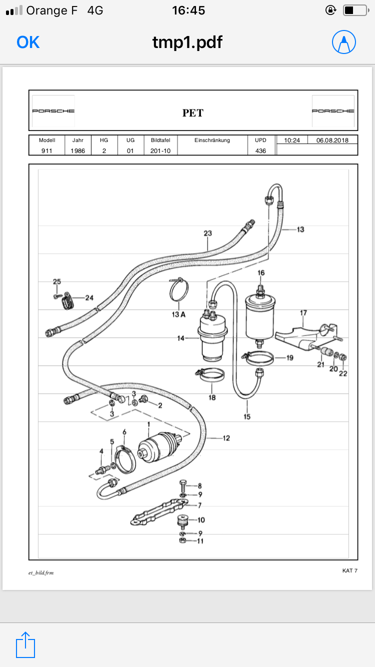

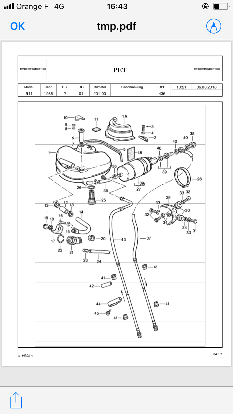

| sebastien911 | le 08/08/2018 à 16:50 En détail ![]() |
| wazz | le 08/08/2018 à 17:24 Merci Seb, but, but but, ... I have a 3.2 ! |
