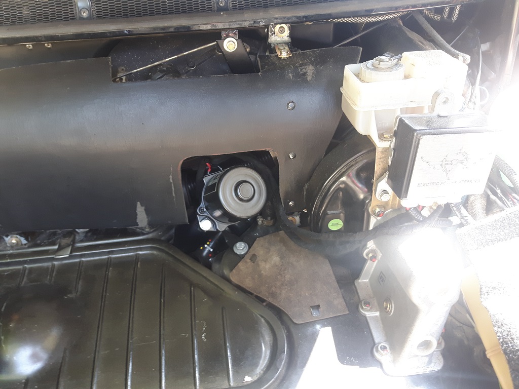

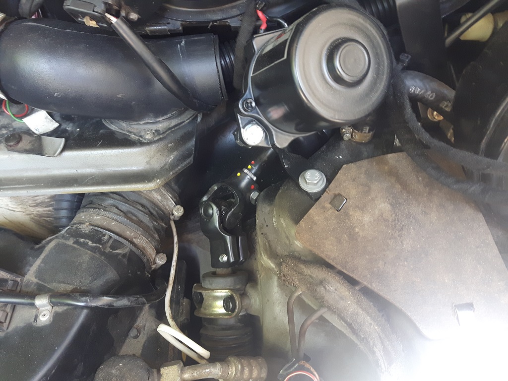

J'ai pris EZ mais il n'y a pas de potard, par contre ils ont rajouté une gaine d'un diamètre plus petit en cas de clim car celui d'origine ne passe plus derrière le moteur électrique et un membre du forum avait été obligé de faire une modification dans ce cas, aussi il ont remédié à ce petit problème.
le 09/08/2018 à 15:42

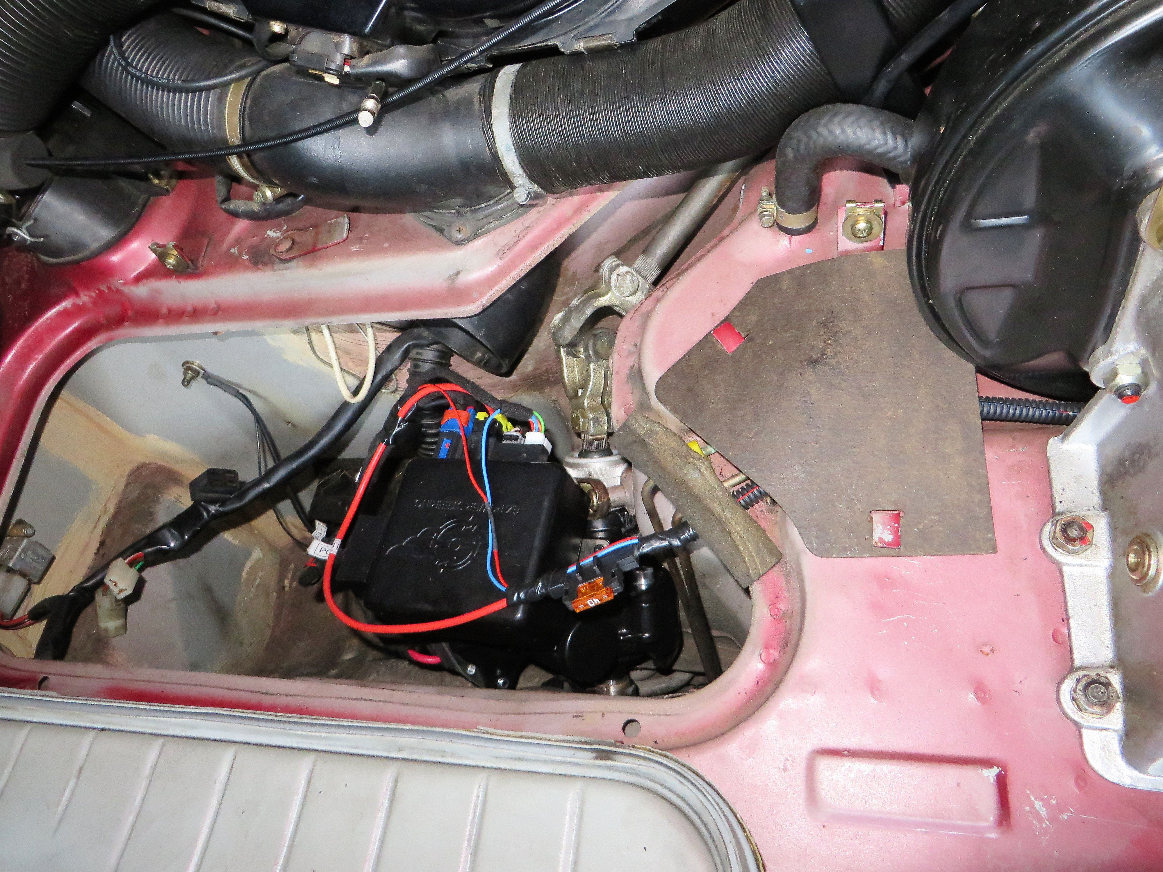

Des photos du montage de jbc76 ...
le 09/08/2018 à 18:48
Ils ont modifiés le système . j'aimerai bien savoir pourquoi Mon moteur electrique est dans le petit coffre .
Peut-être pour le montage avec la clim plus facile
Message édité le 09/08/2018
le 09/08/2018 à 18:53
Parce que tu n'as pas la clim. Ils ont deux versions, je crois, une pour les sans clim et une pour les avec clim, dont le montage est plus compliqué, moins pratique. J'avais posté le lien d'un topic sur Pelikan d'un type qui expliquait la galère que ça avait été d'installer le EZ dans son auto avec clim. Il y a une légère entaille à faire dans la ferraille sous la colonne entre les deux cardans, ça devait pas plaire à tout le monde.
le 09/08/2018 à 18:58
En fait ce n'était pas une entaille , il fallait marteler la tôle pour ne pas que ça frotte .
