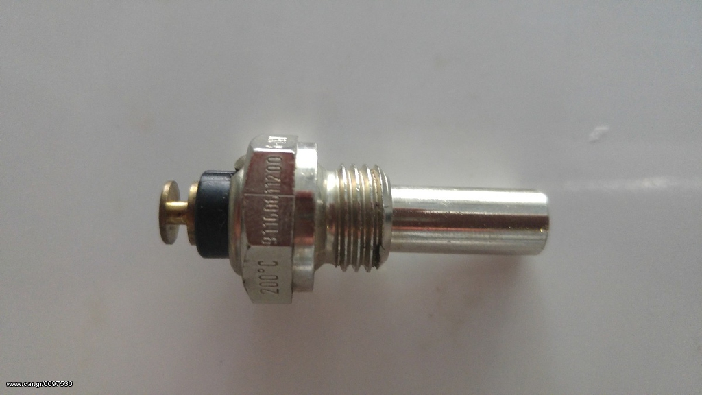

| wazz | le 09/08/2018 à 12:31 La sonde pour un 3.2 est censée être la 911 606 112 00. Elle va sur à peu près tous les modèles de 911 des années 70 aux dernières refroidies par air. D'après ce que j'ai trouvé, c'est un VDO 801/7/4 qui devrait être un 200°C. Voir ici si tu lis le grec (moi non) : clic Mais apparemment, l'une de leur photos est claire à ce propos : ![]() |
| olfrjf | le 09/08/2018 à 15:27 Ce qui me laisse penser que je n'ai pas la bonne sonde, merci pour ce retour. |
