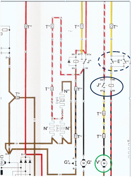

| titoubis | le 29/08/2018 à 23:30 Bonsoir,Voici le schéma du branchement de relais ventilo moteur arrière V4, pour ton modèle, qui est beaucoup plus simple que les 3.2. Cela a du être repris jusqu'aux SC de 1983. C'est un simple relais J14 (entouré de bleu) commandé par l'interrupteur de chauffage E16. Tu as les couleurs de fil pour t'y retrouver sur ta voiture. Tu dois avoir ton interrupteur passant en permanence ??? ![]() |
| clemclem91 | le 19/09/2018 à 15:15 Hello Merci pour vos réponse J'ai trouvé un bloc régulateur de chauffage de 3.2 pour 50 euros et c'est bon ça fonctionne. Sur zéro le ventilateur se coupe et se lance bien lorsque je tente une autre position. Il me reste à fabriquer un support pour fixer la sonde arrière car j'ai plus la pièce intermédiaire qui va sur le camembert ou se fixe la sonde. Je garde le mien au cas ou. Je pense que c'est le bouton rotatif qui merde. Clem |
