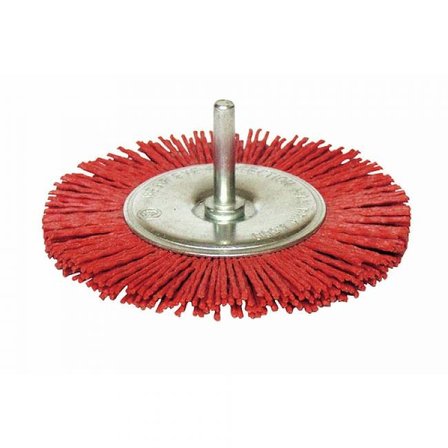

| sebastien911 | le 23/08/2018 à 18:51 salut François sur ma 66 j'avais utilisé cette brosse puis en finition comme aubelix essence F par contre bien protégé les ailes ![]() |
