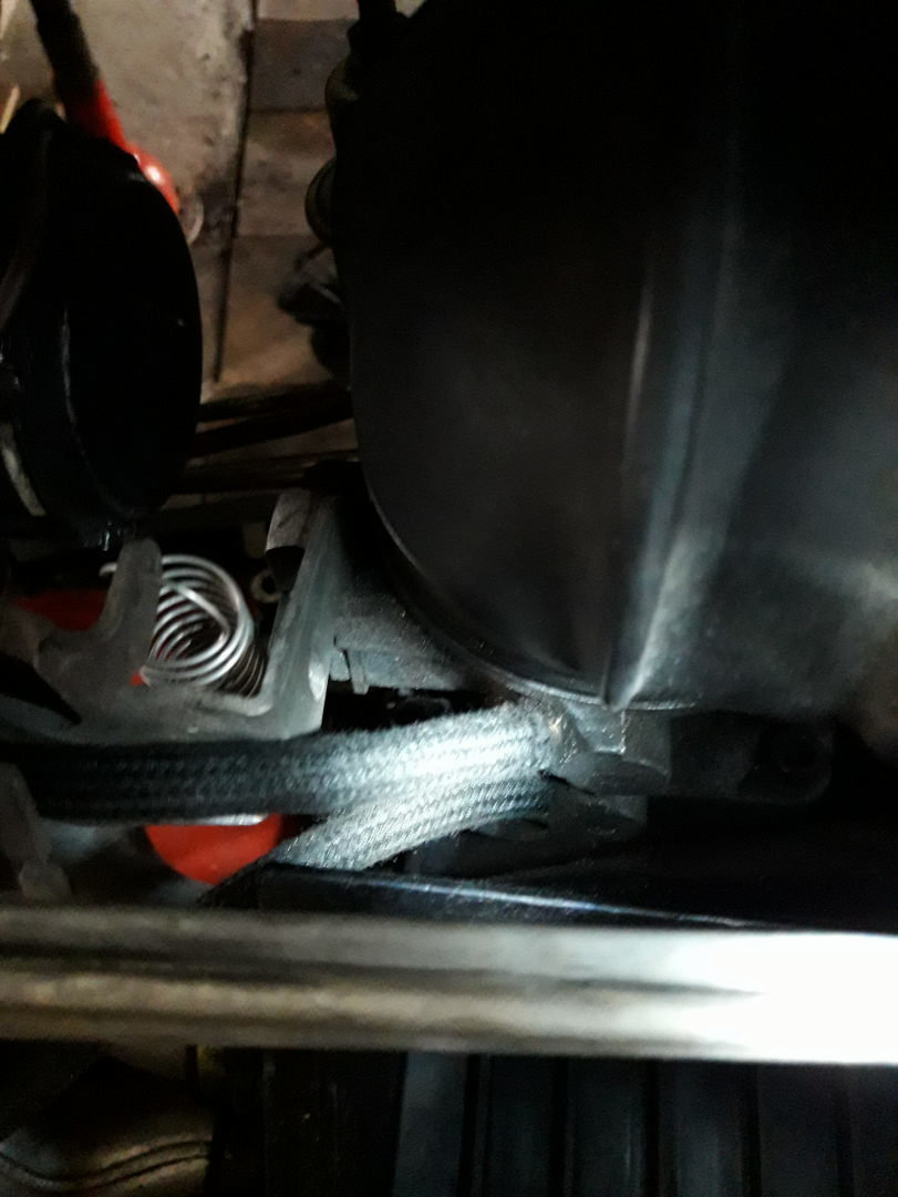

Bonjour, sur la gauche du boitier du filtre à air on trouve 2 sorties l'une au dessus de l'autre de petit diametre. A quel appareil sont-ils relier ?

t'as une photo de tes deux sorties ?
le 24/08/2018 à 17:21
Voici une photo. Ce sont 2 sortie de 4 mm env.

J'ai peut-etre trouvé : le superieur va au correcteur de rechauffage et l'inferieur à la vanne d'inversion de la pompe à air.
Pouvez-vous confirmer ?
Par contre si je ne remets pas la pompe à air il me faut boucher cette orifice inferieur ?
le 25/08/2018 à 14:15
je confirme, pour celui du bas , un simple vis ou un petit bouchon avec gaine thermo pour le maintient.
