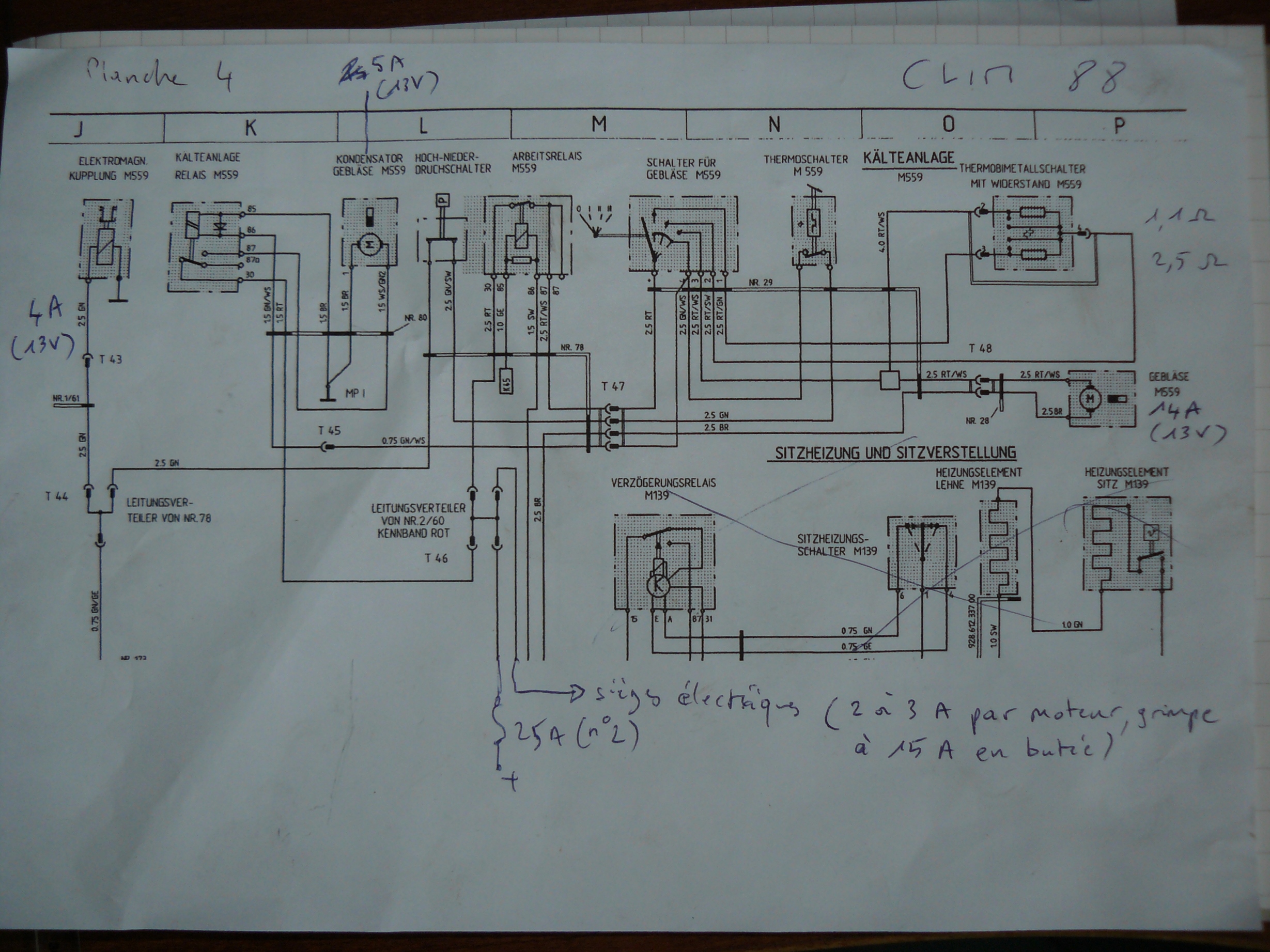

| wazz | le 24/08/2018 à 17:16 Dixit JP31Que penses-tu de modifier le système en montant une dérivation avec un support plus moderne ( dernière génération de fusible ) ?J'y pense aussi. Faut que je trouve le temps de trouver un bon endroit pour dériver et monter un ou deux fusibles supplémentaires. Déjà, je mettrais les sièges électriques à part. C'est n'importe quoi d'avoir relié leur circuit à ce pauvre fusible. Voici le schéma de la partie concernée, avec quelques annotations de courants et tensions relevés. Tu peux voir où placer une dérivation. ![]() |
| JP31 | le 24/08/2018 à 17:42 Merci encore je te tiendrai informé en postant sur le blogBWE |
