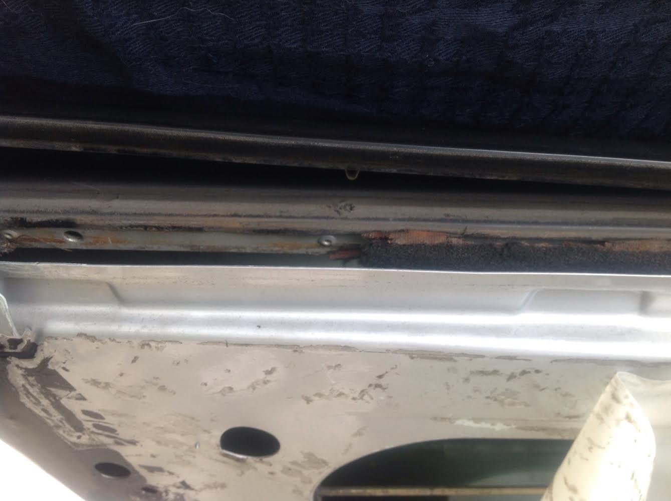

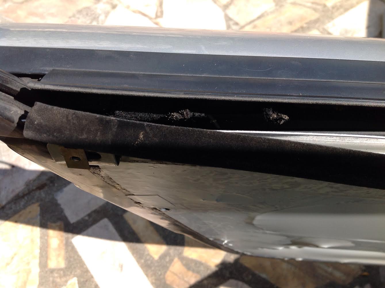

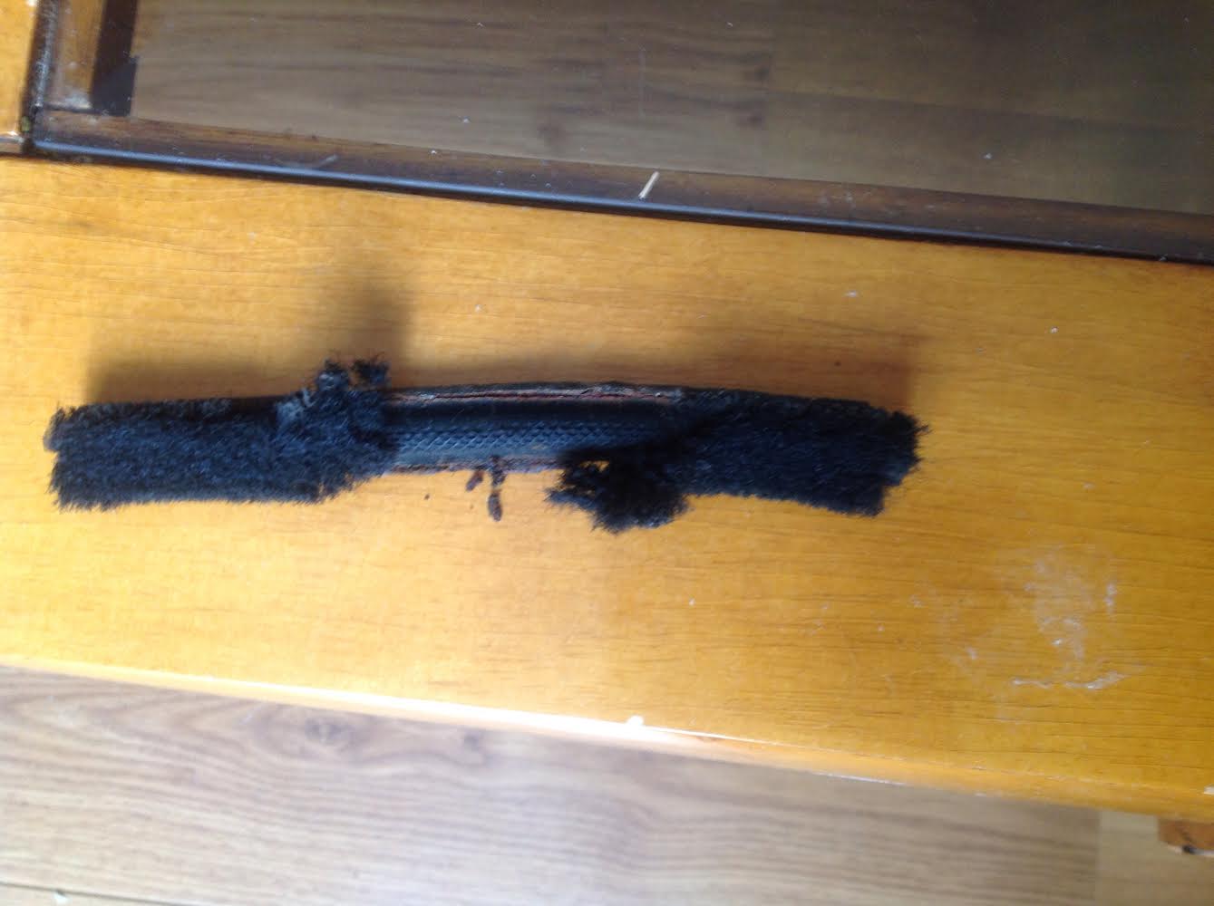

| bonanza | le 27/08/2018 à 11:35 Après avoir démonté le panneau de porte, (peut être trop), voila l'état.Quelle référence PET pour ce joint ? je ne suis pas certain que celui la est le bon : 911 531 951 01 Comment est il fixé ? je ne vois pas d'attaches sur ce qui est sorti tout seul : collé ? Ma grenouille est un modèle 1989 ![]() ![]() ![]() |
| doudi | le 27/08/2018 à 11:47 c'est con, je n'ai pas pris de photo.Sur l'arrière du joint, tu as des plots ronds, qui se rentrent (plus ou moins facilement) dans la porte. ta ref n'est pas bonne, ce sont les joints brosse ref : gauche : 91153129540 et droite : 91153129640 sur l'image du site RP, tu vois bien les plots : clic (mais ne les prends surtout pas là, conseil d'ami) Ou alors, exige de l'origine, peut-être ils auront... |
| bonanza | le 27/08/2018 à 12:19 OK merci, les plots vont dans les trous. Avec la bonne référence, ça va être plus facile. Je vais aussi changer le joint caoutchouc au dessus qui a bien rétréci, facile à faire. Sur le net, on le trouve chez RP à 24 € , chez Pelican à 158$ (genuine), chez ECS à 175$, chez FVD à 34 EUR (discounte de 94 €) FVD en rupture chez Buse. Je ne sais pas si celui de FVD est identique à celui de RP, et je n'irai pas chez Pelican. Commandé chez Porsche à Levallois : ref 901 531 935 20 pour le coupé, l'autre ref est pour le cab et targa. 105.36 € ça a augmenté, et c'est encore un peu plus cher pour le cab/targa. Message édité le 27/08/2018 Message édité le 27/08/2018 Message édité le 27/08/2018 |
