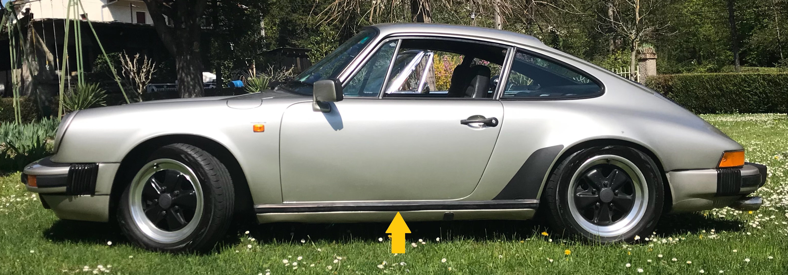

| LuxInterio | le 10/09/2018 à 17:26 Salut,Je n'arrive pas remettre correctement les bandes caoutchouc des bas de caisse. Je suis sur qu'il y une astuce mais laquelle ? Merci pour votre aide. Fred. ![]() |
| JM913 | le 10/09/2018 à 17:44 Bien nettoyer, et les enfiler de l'avant vers l'arrière au Blaic citron ! |
| targa 29 | le 10/09/2018 à 18:02 Avec du savon ça marche très bien aussi, ça se fait en 10 min par coté tranquillou ^^ . |
| JM913 | le 10/09/2018 à 18:13 Sinon avec du shampoing aux œufs, ça le fait aussi... |
| LuxInterio | le 10/09/2018 à 18:23 Merci.Je passe piquer le Blaic citron en cuisine. On fera la vaisselle plus tard ! |
| michou bidou | le 10/09/2018 à 18:37 Coucou , moi je l'ai fait avec du talc , et ça marche pas mal. |
| JM913 | le 10/09/2018 à 18:39 La vaseline marche bien aussi, et peux te servir pour autre chose en plus... |
| michou bidou | le 10/09/2018 à 18:44 Oui c'est pas faut... |
| Vercoriace38 | le 10/09/2018 à 19:37 lubrifiant dupex |

| sebastien911 | le 10/09/2018 à 20:45 Vaseline comme JM juste 2 doigts |
| JOEL25 | le 10/09/2018 à 23:17 +1 euh pas un doigt , mais pour la vaseline |
| Cheers | le 10/09/2018 à 23:39 ne pas essayer de les glisser sur les rails, tu n'as aucune chance, il faut les cliper du bas vers le haut ou inverse, profite de la fin de l'été. |
| JM913 | le 11/09/2018 à 04:43 Ah tiens, c'est pourtant toujours ainsi que je procède depuis toujours, et avec succès... |
| sebastien911 | le 11/09/2018 à 04:47 Sur ma turbo j’ai procédé de cette façon les joints au soleil pendant 2 heures de la vaseline puis ça glisse tout seul Sorry JMMessage édité le 11/09/2018 |
