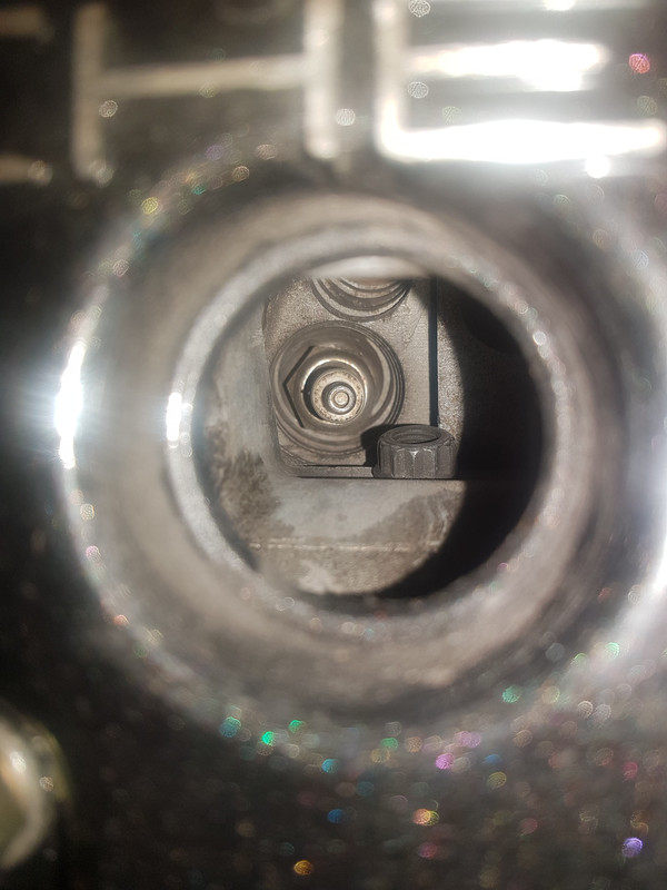

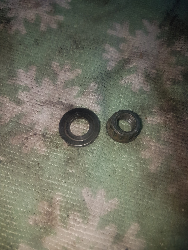

| clemclem91 | le 19/09/2018 à 21:10 Bonjour tout le monde,Après 800km de rodage ma voiture est passée par différents comportements. Elle démarrait bien, marchait bien malgré quelques soucis avec un ralenti à chaud qui restait à 2000trs. J'avais quelques fuites à droite et à gauche mais bon je me disais "c'est normal une Porsche c'est comme une vieille en maison de retraite ; ça a des fuites". Puis dernièrement je me suis rendu compte que la voiture démarrait de plus en plus mal, j'ai regardé mon allumage puis en regardant ma bobine sur le cylindre 1 jai vu qu'elle était pas bien enfoncée et que quelque chose gênait. J'ai décidé de prendre une photo et la j'ai découvert un écrou de culasse qui se baladait... J'ai pris une photo sur chaque puit de bougie et j'ai découvert un autre écrou sur le cylindre 2. Bref J'ai démonté mes caches culbu inférieurs et supérieurs; résultat 20 des 24 écrous devissés, 2 qui se baladaient, et 2 ou il faut usiner une douille de 14 en 12pans spécifique aux écrous supertec. Bref j'ai envoyé un message à pélican part et à supertec. Si d'autres personnes ont déjà eu le cas avec les mêmes goujons et ecrous je suis tout oui. D'ailleurs même si c'est arrivé en goujons d'origine ça m'intéresse aussi. J'hésite clairement à augmenter l'intensité du serrage en mettant un serrage de 911 3.0 turbo. Mais j'ai quand même un filetage rapportésur un des 24 goujons même si rectif2000 m'a dit que ça tenait bien. ![]() ![]() ![]() Message édité le 19/09/2018 |

| clemclem91 | le 20/09/2018 à 10:46 Dixit deftomQuand je dis trompé, ća peut être sur la valeur de la clefs au delà du fait quelle soit deffectueuse.Exactement C'est la seule réponse qui m'intéresse. Il y a en effet bien un joint de culasse et j'espère qu'ils ont pas trop morflé. J'ai reçu la réponse de supertec ; pas de problèmes rencontrés, ils me disent que ça peut être un souci "d'ajustement incorrect entre la tête et le cylindre". De toute façon je vais pas tout redemonter ; je vais tout reserrer, rouler et contrôler régulièrement. |

| clemclem91 | le 20/09/2018 à 11:59 J'ai commencé à avoir quelques suintements mais rien de très abondant.C'est sur que 40nm c'est pas élevé quand je compare aux moteurs Tu de chez psa ou aux golf 1 gti... la il fallait commencer à forcer On va croiser les doigts. Juste que d'origine c'est du 6 pans femelle donc facile d'accès avec une douille adéquate. La c'est une douille mâle donc ça passe pas comme papa dans maman. |
